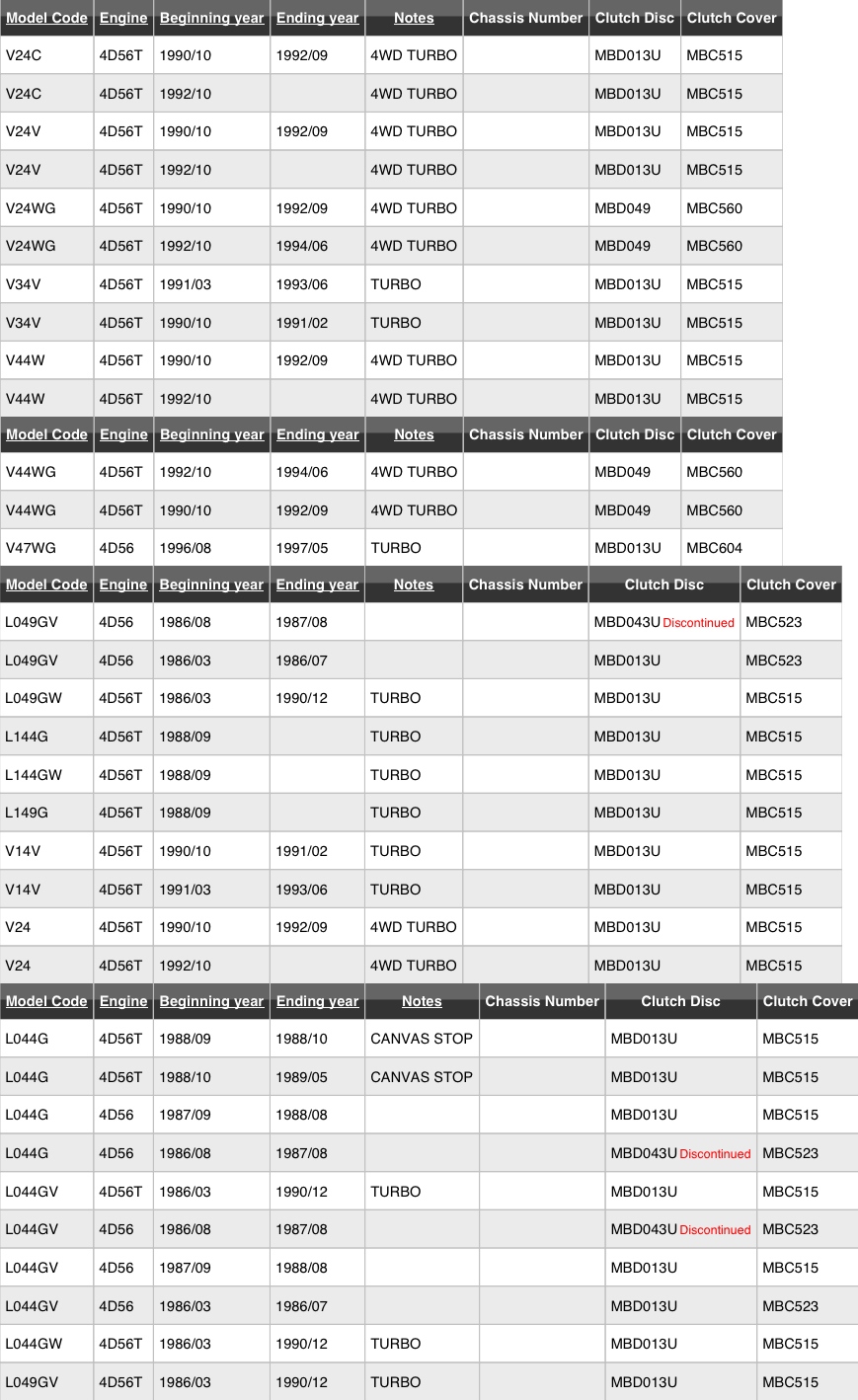

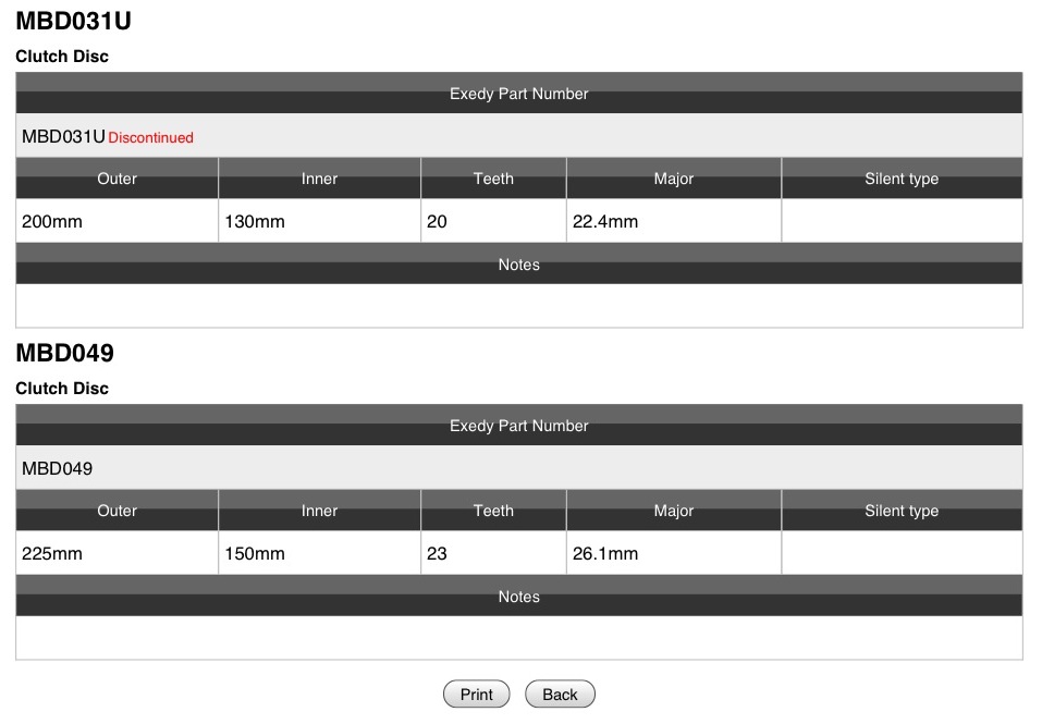

Re: Выбор диска сцепления
Добавлено: 02 июн 2012, 06:00
Spenser13
Разобрался, чем они отличаются:
это диски
это корзины
а это табличка соответствия годов выпуска-кузовов-модификаций с артикулами
