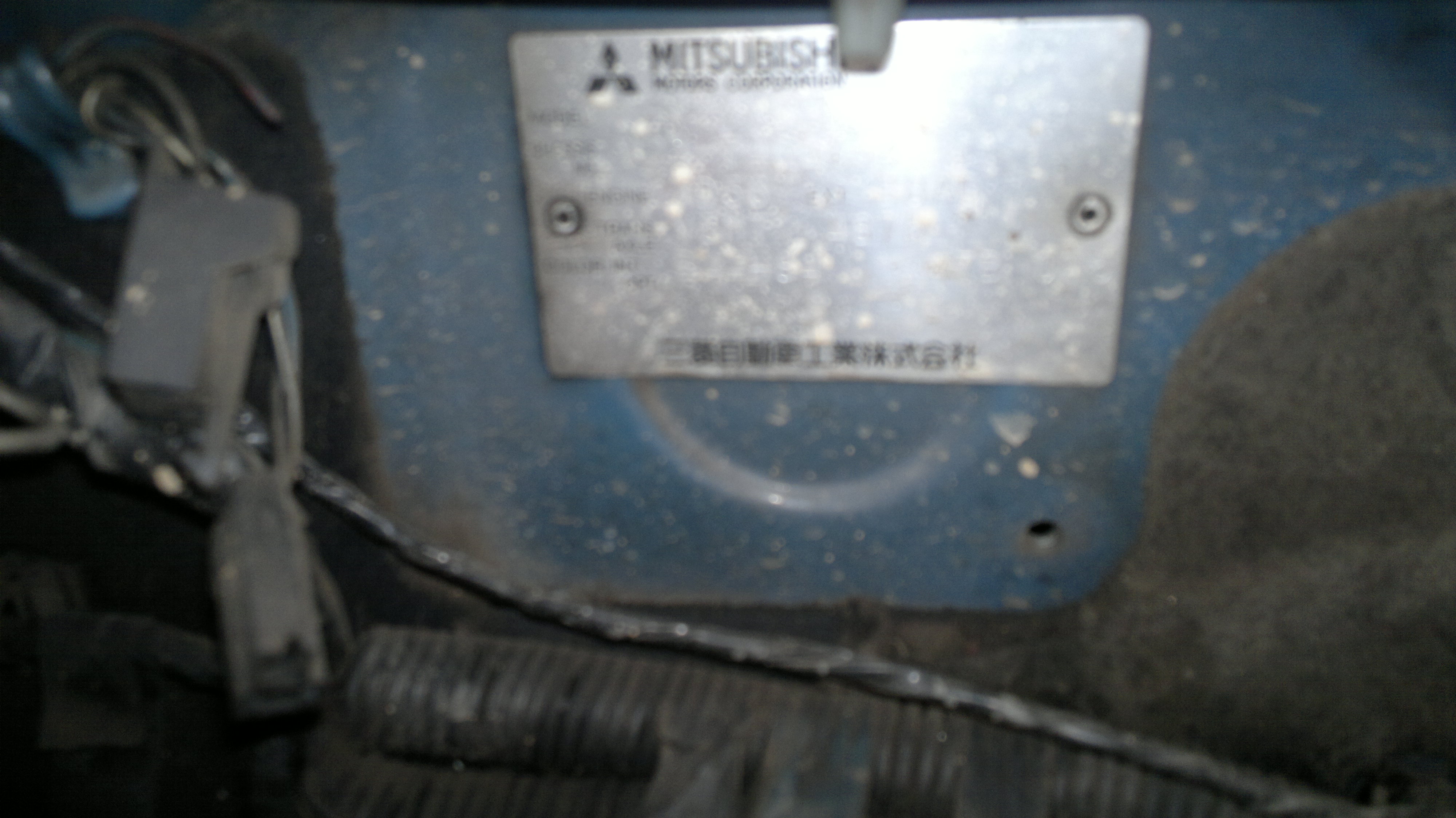

что здесь должно быть
Сообщение lexx311mgvm »
есть крепление для кокого-то датчика как я понимаю

находится где табличка с номером двигателя

Смотрел-смотрел, но так и непонял, больше ракурс возьми и стрелку нарисуй, что и где интересует.

зачем себе забивать голову?! на одном кузове куча комплектаций.......А знаешь сколько дырочек на раме??????

У меня там находится клапан повышения оборотов при включении кондея.

у знакомого смотрел-там какой-то датчик стоит, к нему две трубки подходят одна от егр, другая от вакуумного насоса.

Это и есть клапан, только у меня одна трубка идет от вакуума, а вторая идет на демфлер на тнвд и с помощью него повышает обороты. Я вывел кнопку в салон и с помощью нее подаю + на этот клапан при прогреве, типа подсос. :-)
