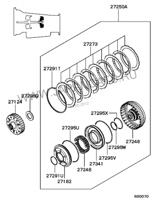

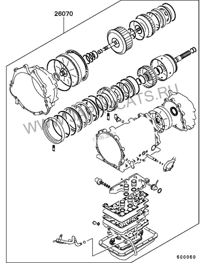

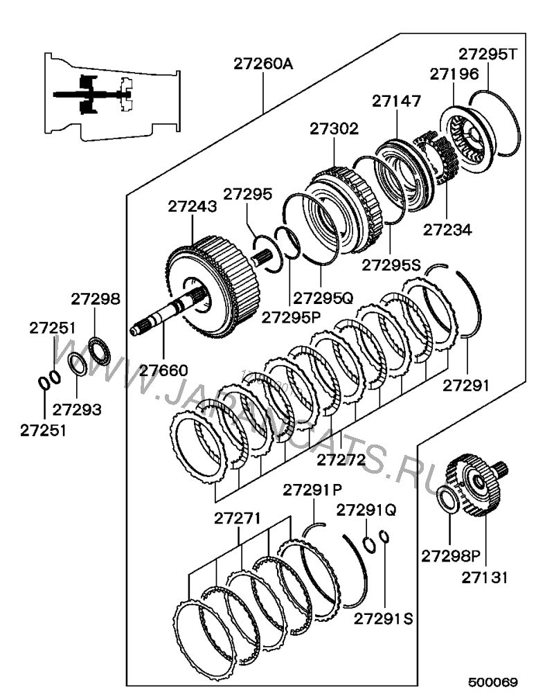

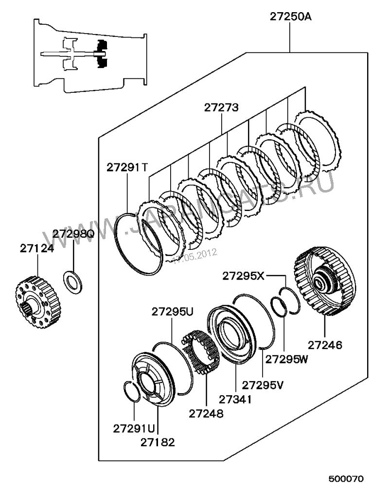

ZILLA, подскажите пожалуста какой именно пакет 1й передачи. И какие датчики влияют на работу акпп. Сам ДПДЗ я проверял, может сигнал не доходит до акпп? Может виноват датчик оборотов КВ? Как проверить сигналы нужных датчиков на самой акпп? Чек не горит и по диагностическому разъёму акпп моргает нормально. Вобще передачи все переключаются на высоких оборотах (3000 - 3500) при нажатии газа 20-30%. Но особенно ощущается затянутость именно на первой передаче, раньше такого не замечал.
