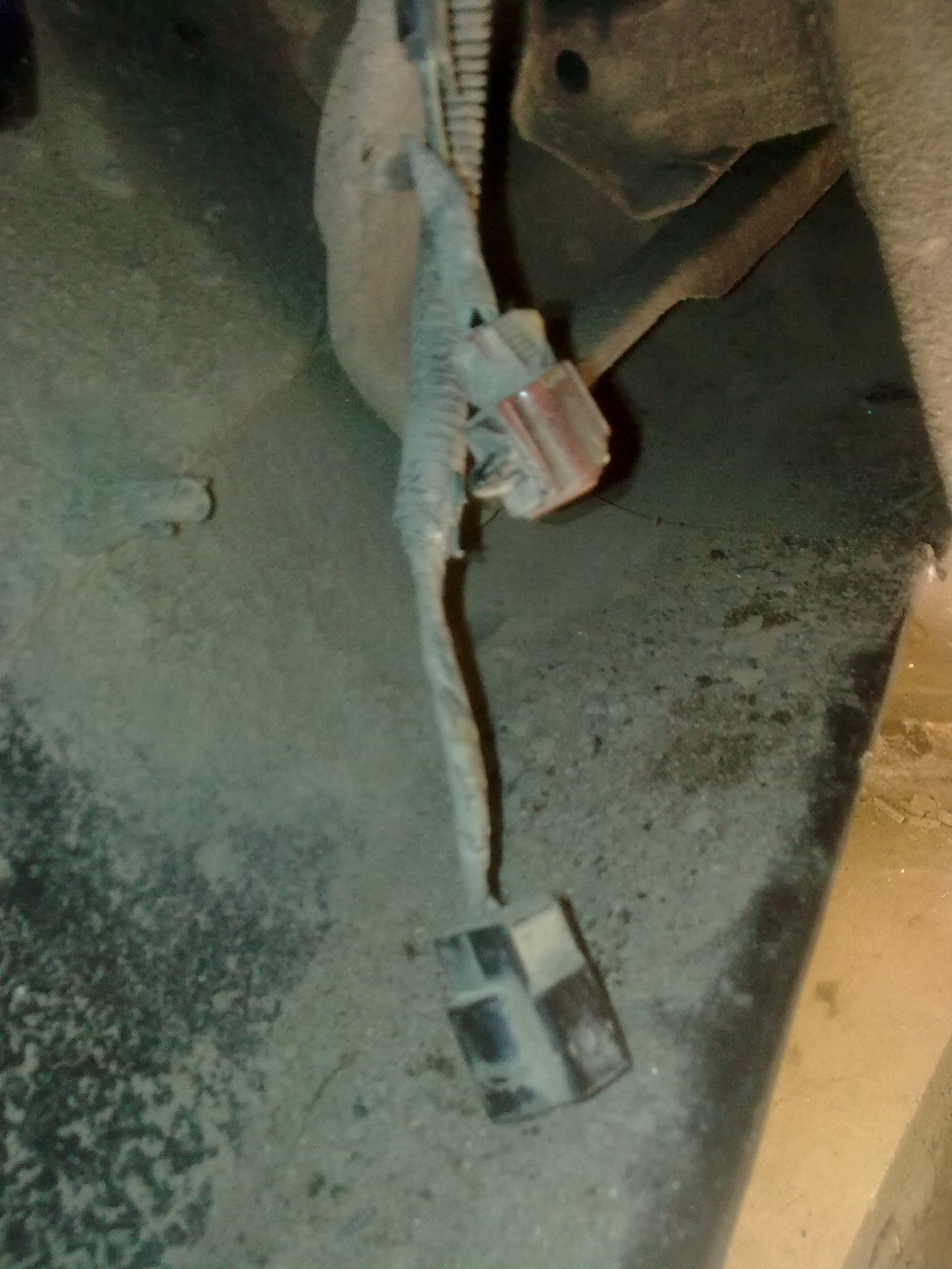

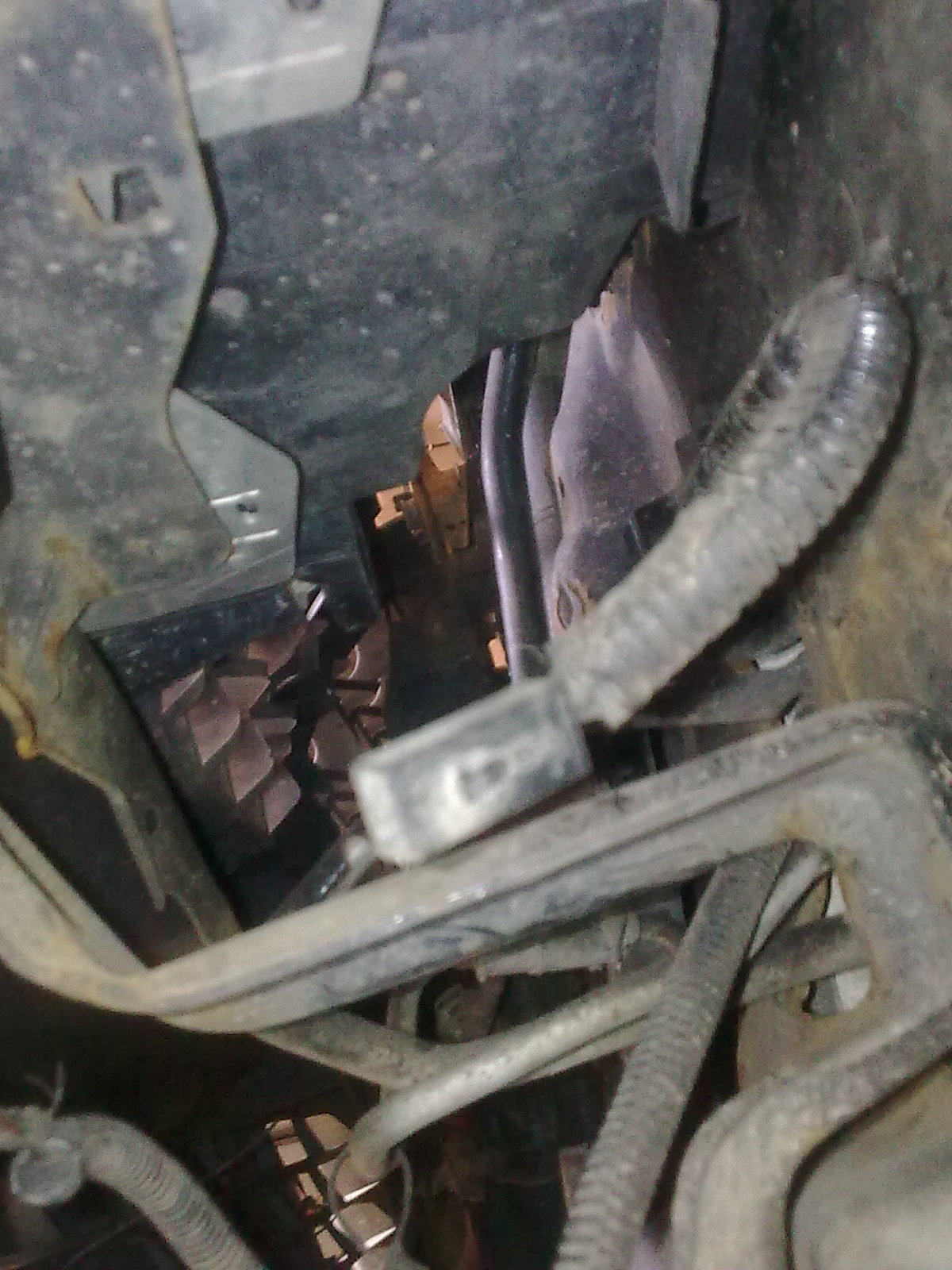

Сегодня обнаружил 3 не подключенных разъема в районе левой противотуманки. Подскажите что это за разъемы и куда они должны подключаться.

У меня в районе левой фары противоиуманка, датчик температуры, клаксон, вентилятор кондиционера и датчик на расивере кондиционера. Справа первые две позиции. Вроде все. Ты проверь вентилятор под решеткой. Воруют его часто.

Вот тебе и первый разъем. На вентиляторе висел датчик температуры. Температуру за бортом на компасе показывает? Вот Тебе второй разъем. Найди ресивер осушитель. Он слева по ходу движения. На него трубки идут от радиатора кодниционера (он виден если снять решетку радиатора). Там датчик должен быть. Еще разъем. Ну клаксон там же и противотуманка. Эти тоже проверь.

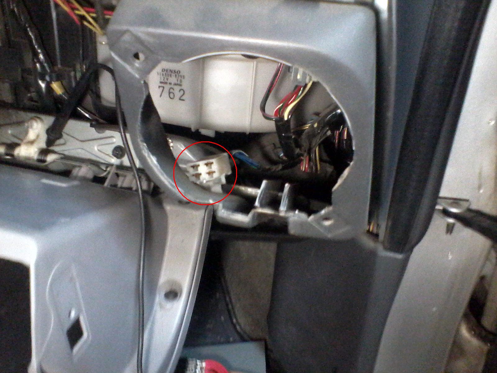

Новую тему создавать не стал и прошу прощения у автора что вмешался помогите выяснить что за зазьем с пасажирской стороны возле бардачка за решеткой???
Спасибо!
