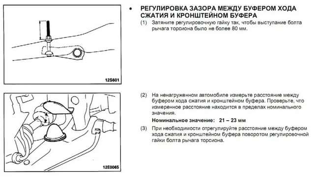

sashasv писал(а):У меня ( П2 Рестайл) тоже стоят Железные Человеки. Пока полет нормальный. Если не ошибаюсь диаметр их на 1мм больше диаметра "родных" торсионов.
После установки усиленных торсов на сколько "морда" поднялась?
Внимательно, очень вдумчиво, читаем мануал.....
Как нужно регулировать торсионы.
8(9О3)156 ТРИ ВОСЭМ 65

Сообщение Podzemshik »
Об.911_Varvar писал(а):Я на таких езжу с 2013го, по началу было все хорошо, но через пару лет морда просела
Для начала надо просто отрегулировать торсионы
Об.911_Varvar писал(а):и стала сильно раскачиваться
А это уже вопрос к амортизаторам
