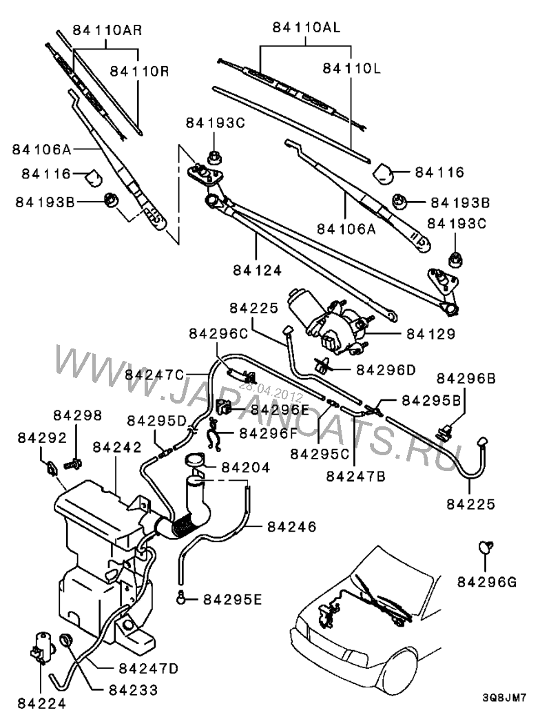

Ребят, подскажите как у вас стоят поводки стеклоочистителей, у них оказываеться разная длинна.
Я вчера лобовуху менял и здаеться мне что поводки неправильно поставили,у меня длинный с пассажирской, а короткий с водительской сторон установили, посмотрите как у вас стоят?
По экзисту они вроде вообще под одним номером проходят,короче или я чето не понимаю или в каталоге лажа.

кстати номера разные

Разные они. У меня были перепутаны. Все на самом деле просто: на правом стоит R, на левом L.

У меня прям снаружи на них выбито. Сам когда увидел эти надписи, думал просто так. Пригляделся--стоят поводки-то неправильно(это до меня еще их видать поменяли). Если стоят не правильно, то чистят как-бы лучше(ну больше чтоль стекла охватывают). Как-то так. Замена кстати заняла около 10 минут.
