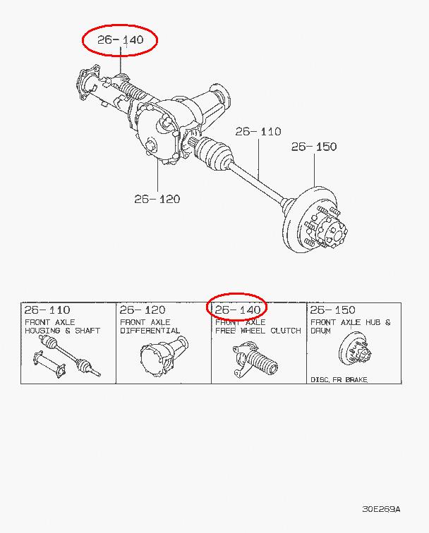

- mamont56
- Сообщения: 14867
- Зарегистрирован: 28 окт 2009, 23:36
- Двигатель:: 100 и еще лошадь
- Мой автомобиль(и):: TINO -ЕШТЩ
- Откуда: Н.Новгород
- Откуда: Нижний Новгород
- Благодарил (а): 242 раза
- Поблагодарили: 213 раз
Re: Не отключается передний мост
под брюхом спереди кусок железа прибит на 4-х болтах.
закрывает двигатель снизу.
снимаешь его, залазишь под машину, и смотришь на передний мост...
там такая грязная хрень с гофрированой резинкой толщиной 8-10 см...
вот и чистишь ее до блеска (лучше соляркой)... а потом - посмотришь, переключается или нет....
вот ета хрень..
