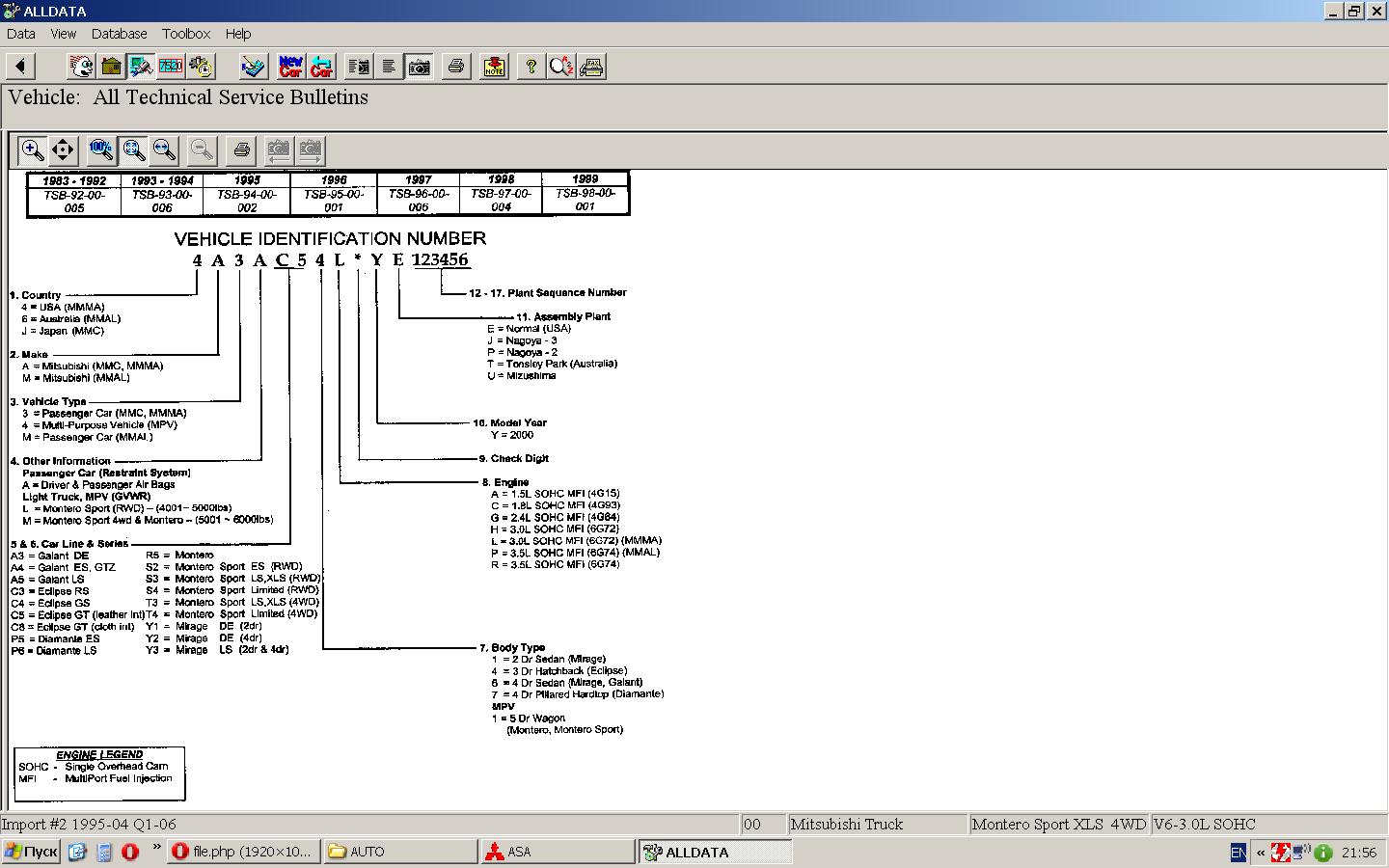

Нет такого ВИНа и не может быть. Так как вот здесь JA4MT31HJYP035969 должна быть цифра

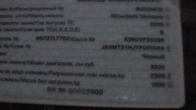

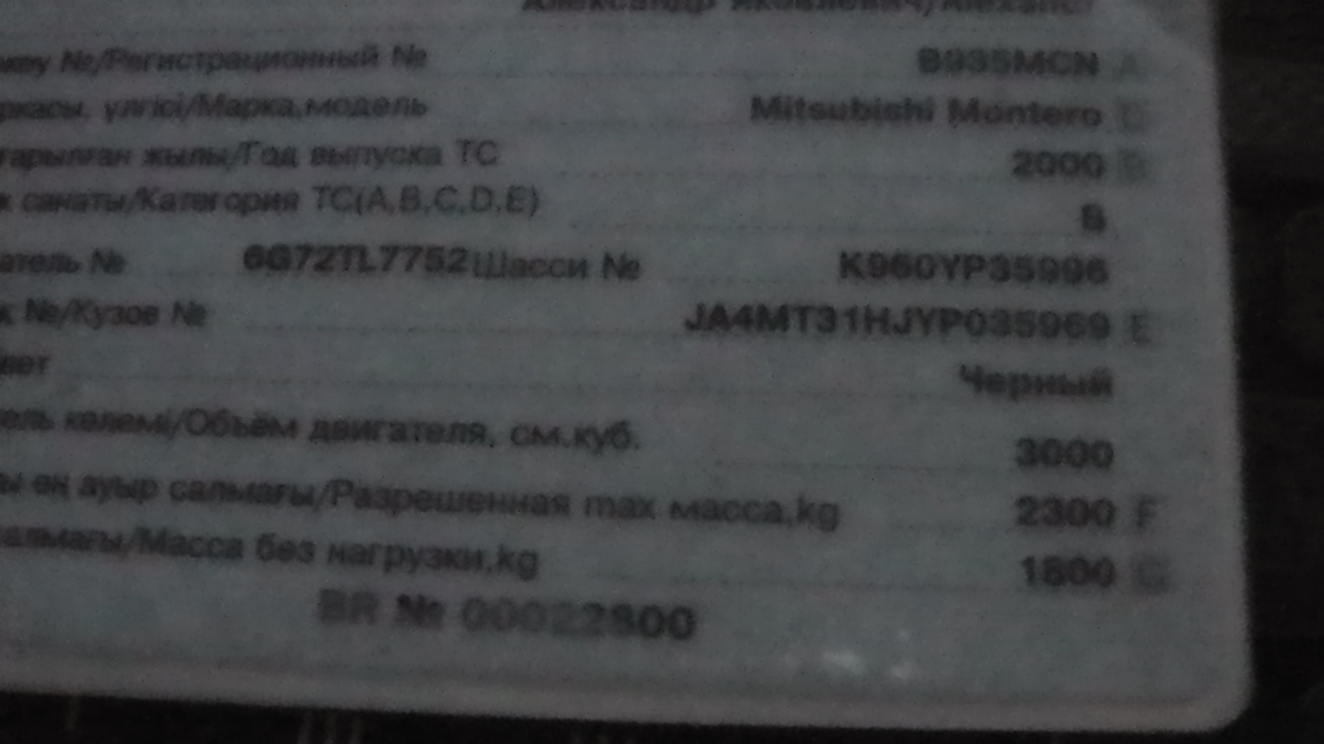

вот фото

там нет цифр

и в машине такой же вин

А должна быть...............

незнаю куда она пропала . Сейчас я еще раз в машине посмотрю.

посмотрел в машине там заместо J 1 стоит

С еденицей (да и любой другой) тоже не катит............... Забейте.
Фото таблички плиз
