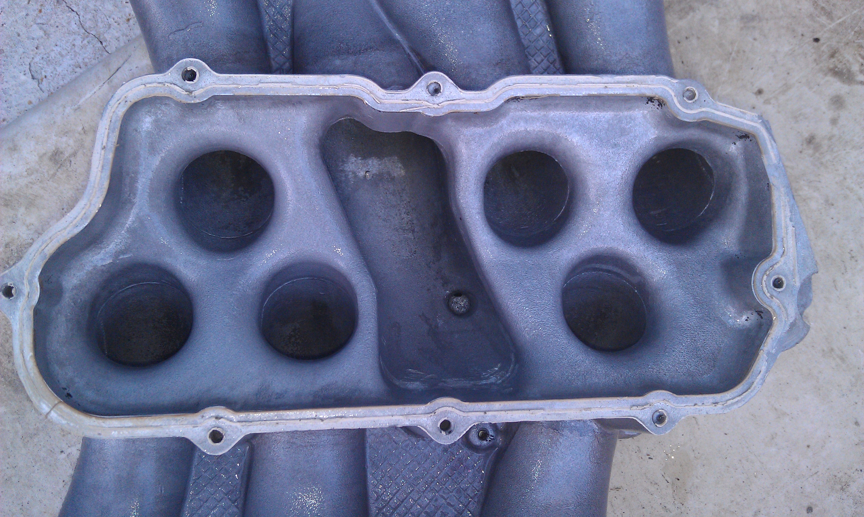

Да зачем каберклинер. Я чистил обычным шуманитом или подобным (бытовым для чистки пригоревших жиров). Попшикал, подождал потом мойкой. И так раза три.
Вот результат. И еще не забыть почистить все маленькие каналы. У меня еще была трубка забита на проч одна.
