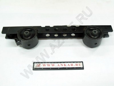

Мужики может кто менял подушку коробки вот номер MR267868. Есть ли сложности при замене?

Сложность может возникнуть одна,а точнее четыре-четыре болта которые крепят балку очень часто закисают что можно обломать их шляпки вот тогда придется высверливать...

менял, проблем не возникло, запресовывал в тисках...ксати подходят подушки кажется от нивы(могу оштбаться), правда там они чуть другую роль выполняют

Вчера поменял всю подушку в сборе. Поставил оригинал MMC. 13т тенге. 4 болта и один кожух зашитый от температуры глушителя. Поменял без ямы во дворе на траве под машину залез и поменял. Правда под конец как всегда дождь пошёл))) ::-D:
