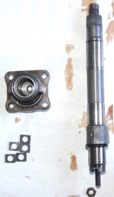

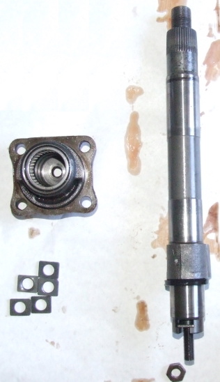

в редуктор шайбы подложил,стук ушел на % так 20...
вообщем теперь стук ощущается с рулевой колонки выше всех крестовин...
вот так всю подвеску и перетряхнул))))все что могло стучать, стучало все по чуть чуть....
колонку менять не вариант,стоит она тоже не дешево,буду наверно колхозить, правда еще не читал и не смотрел как она устроена,но думаю что все можно перебрать, самое главное грамотно подойти к этой проблеме!

Регулировочные шайбы на болт которые?
Люфт ушол?

да,именно такими и подбирал,но как я писал выше,он оказывается был не совсем значительный,но все же был и мне они помогли...
теперь остается сама колонка,которая идет от кузова к рулю

Фотоотчетик бы, а?
Михаил-Тосно
- Сообщения: 199
- Зарегистрирован: 06 фев 2008, 12:55
- Откуда: Лен.Обл.
Re: Рулевой редуктор,помогите пожалуста....
Я перед этим сошку уже менял,так что она у меня "входит-выходит" элементарно))))
Понятно,там сложного ни чего нет!удачи вам!
На счет фотоотчета...я когда уже все сделал только потом подумал,что нужно было нафоткать,как правило когда что то не работает или почти не работает,то стремишься быстрее все отремонтировать,а на счет фоток и не думаешь как то,вот когда колонку буду колхозить ,обязательно нафоткаю и сюда выложу!
Вчера окончательно все перещупал по этой колонке,постукивает в районе перехода с салона в моторный отсек,вообщем снимать все буду ,только когда пока не знаю,без машины как без рук,а если снимишь, то на неделю точно останишься без нее))
