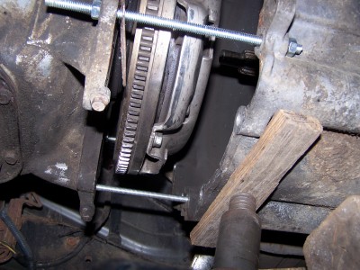

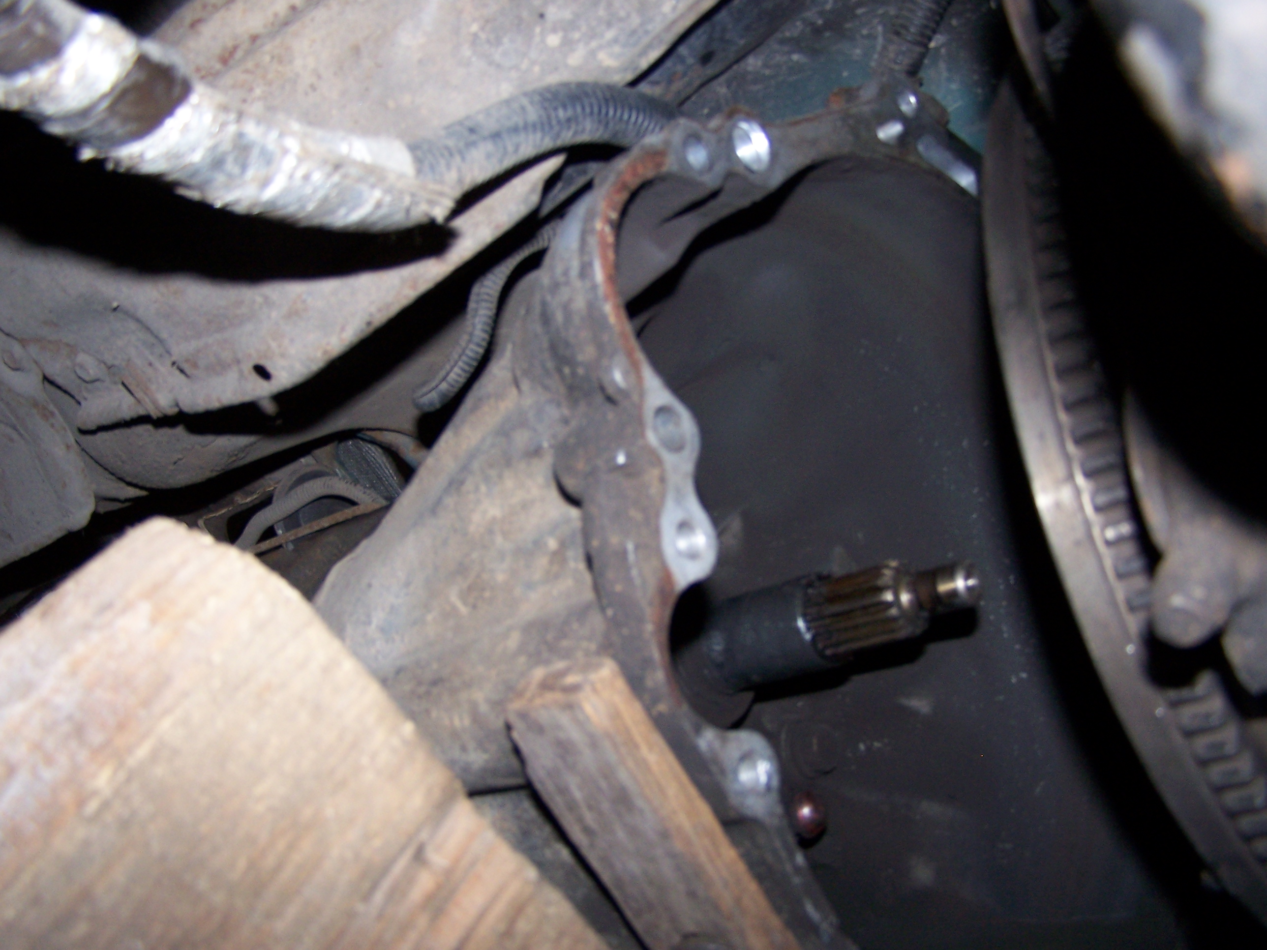

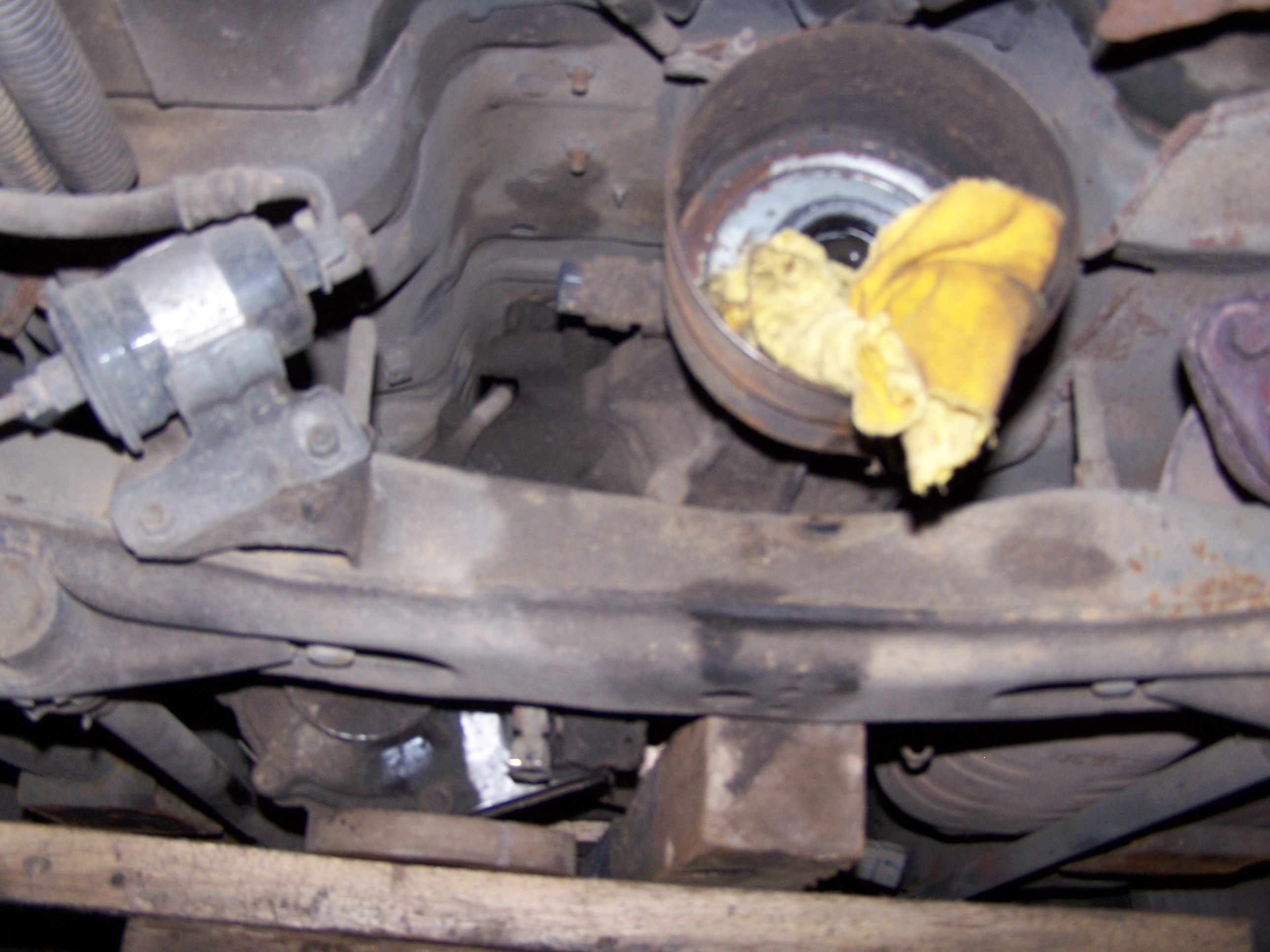

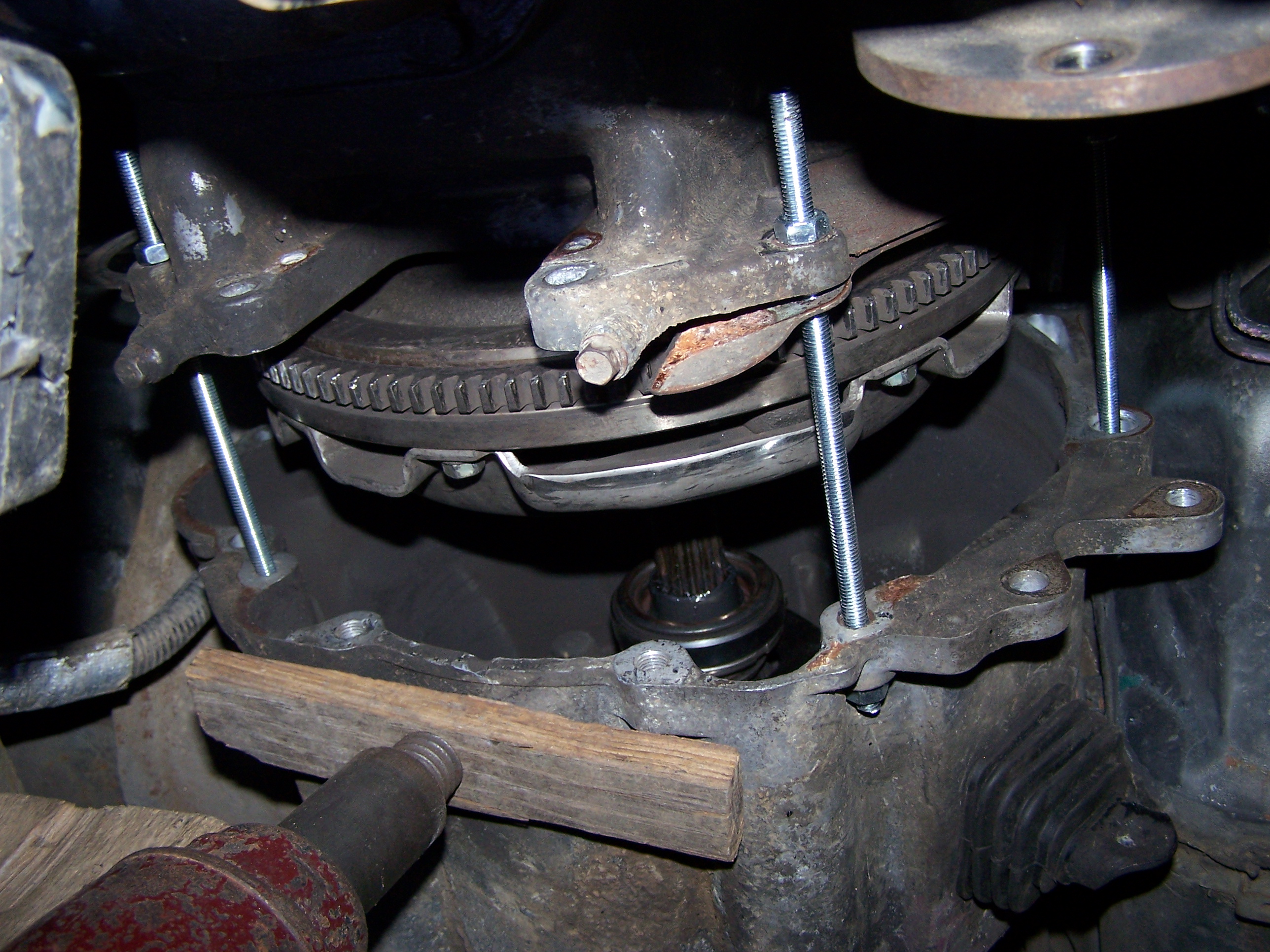

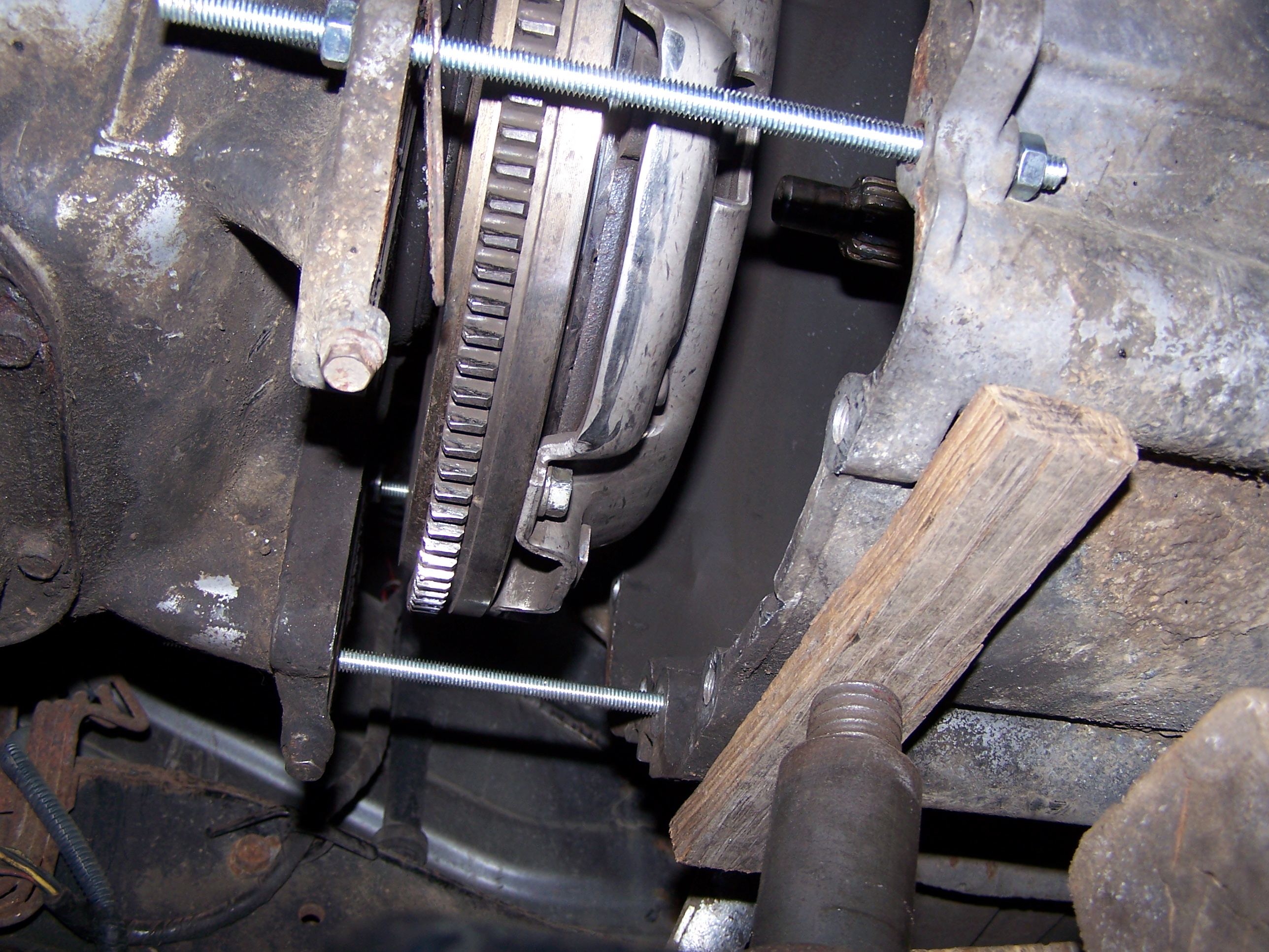

Не буду описывать что надо снимать, сам решиш что тебе мешает.
Понадобиться всего то ничего: немного досок (брусков) и оправка со шпильками.
Ставим бруски и дёргаем коробку назад, хвостовик зависает на задней поперечине, на него больше внимание не обращаем.
Достаточно двинуть её (коробку) сантиметров на 20, вполне хватит для открутки болтов корзины и снять-поставить выжимной подшипник.

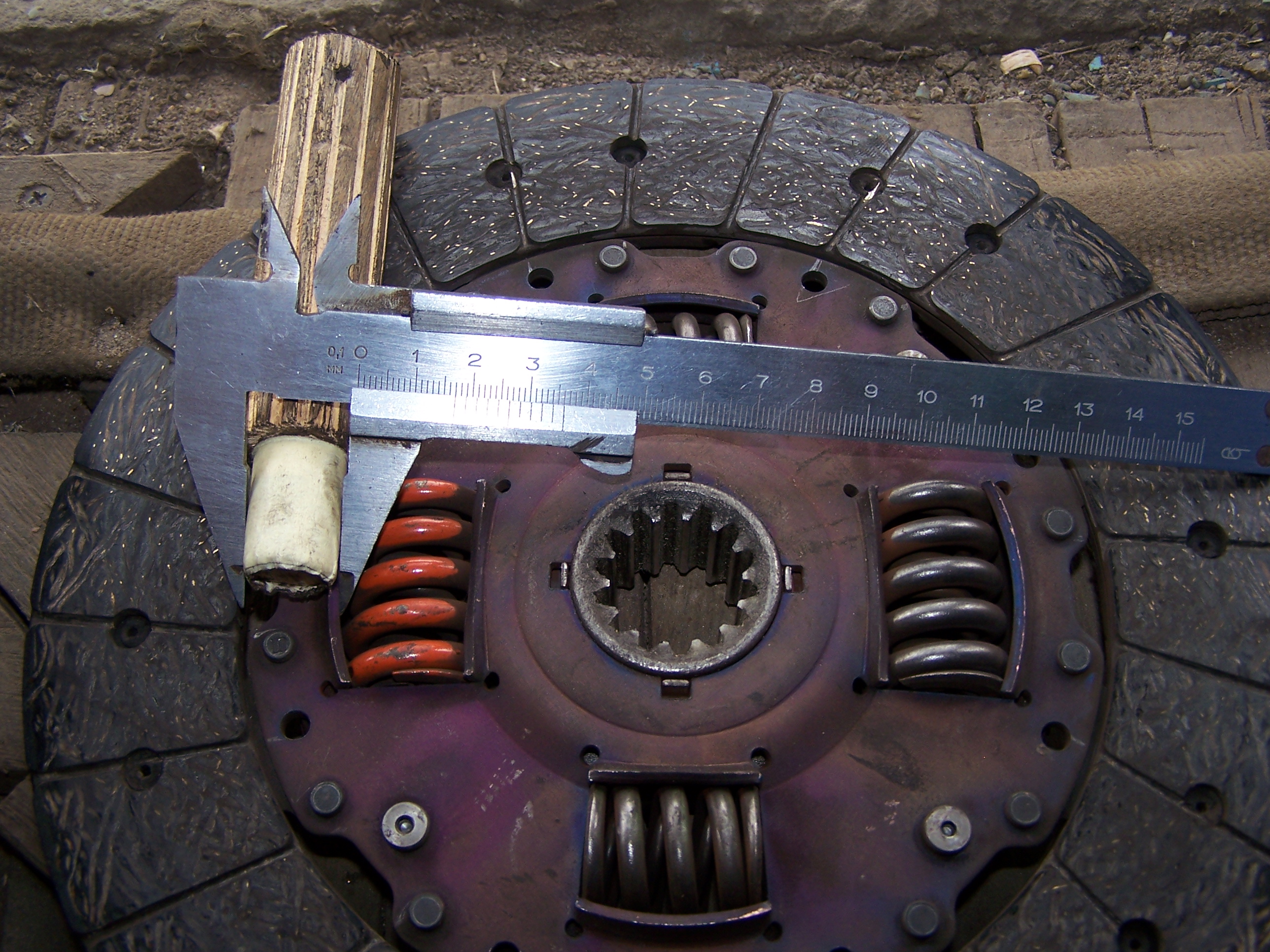

Делаем оправку (палка от швабры)
Меняем всё что под замену (диск, корзину, подшипник), далее ставим шпильки (у меня 200мм) и притягиваем её родимую, ровненько без перекосов.
Ну всё пожалуй, сборка в обратной последовательности.
