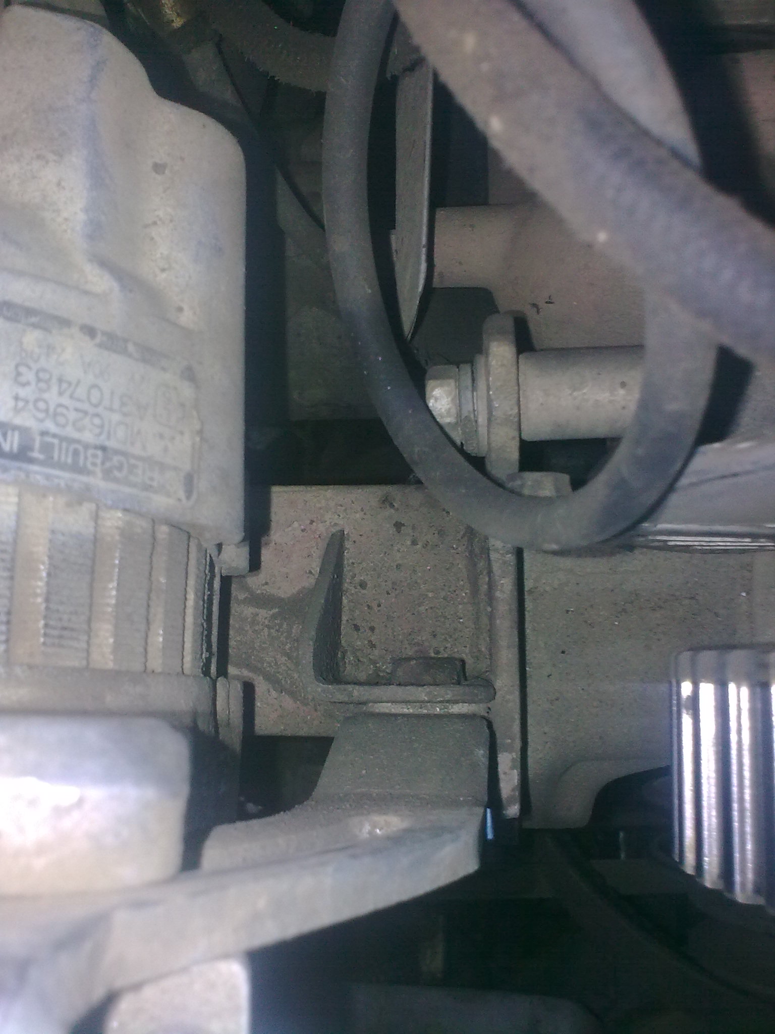

Вижу приспособил кронштейн генератора от классики)))Я тоже прошёл через ЭТО,но вариант откинул в уже готовом виде-близкое расположение крепления гены к двигателю не даёт нужной натяжки ремня и его свободного хода.Я переделал в итоге всё иначе.Сфотаю и выложу сюда попозже.Шланги не трогал-всё штат,кроме шланга с картера на вакуумный насос.Грамофон вообще выкинул с куллера.Длина ремня сейчас 1320мм-камазовский от вариатора(зубчатый),шкив на гене одинарный под профиль В.

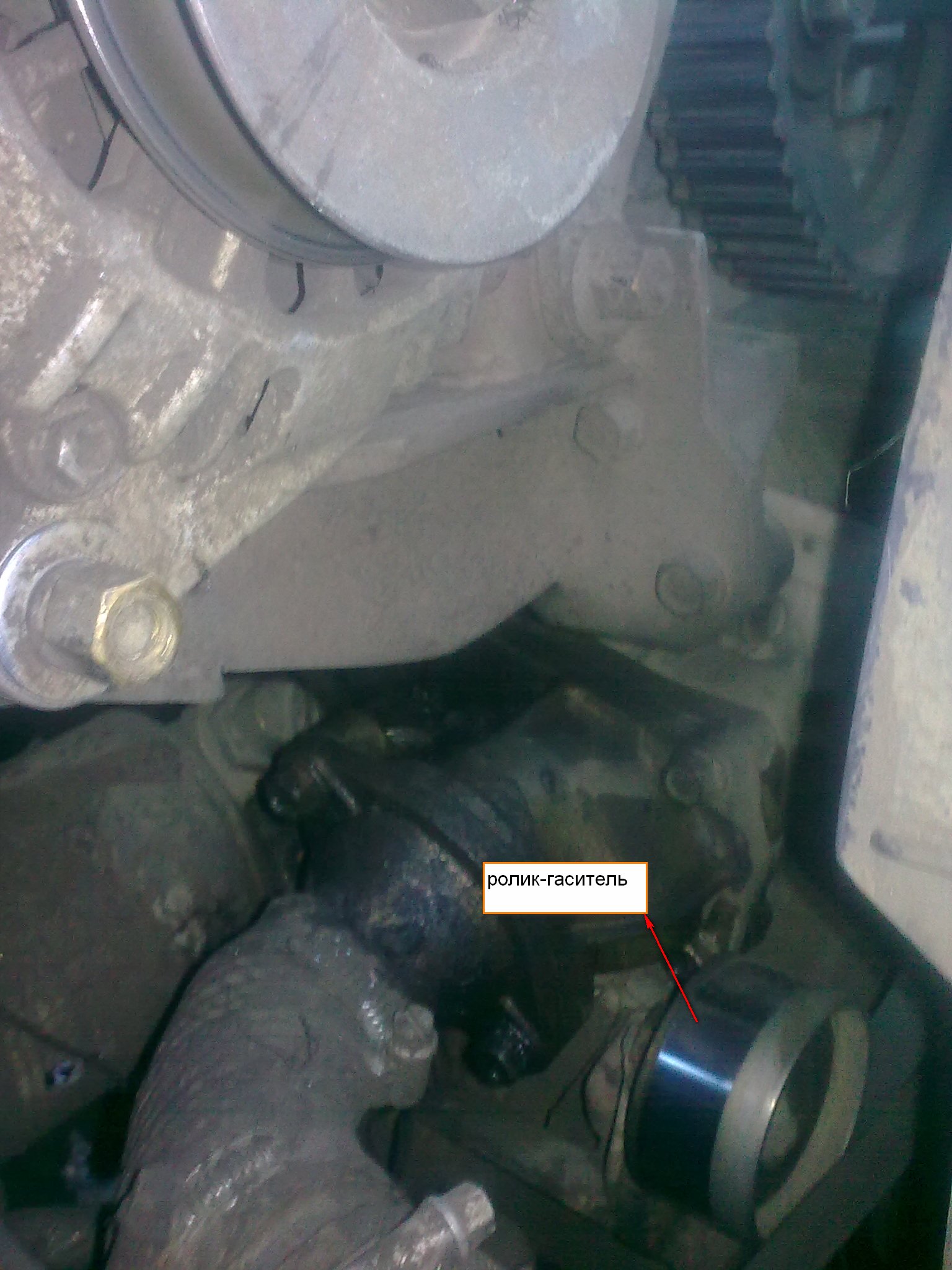

Fil писал(а):To OreSHik - выкладывай свой креатив! :*VICTORY*:
:) Лови.Ремни сняты правда,ТНВД на ремонте.Остальное видно.

Dizel Man, сделано хорошо, только разворачивать корпус компрессора я бы не стал. вал стараются грузить под 180 градусов, понятно почему.
лучше поставить короткую гену от бензуса и отдельно масляный насос(от американцев большой выбор).

btw читал литературку - клиновые ремни нельзя обкатывать роликом.

Henry Morgan писал(а):btw читал литературку - клиновые ремни нельзя обкатывать роликом.
Гена 90А.По поводу ролика....Вы правы,поглядел ремень сегодня-между зубьями образовались трещины,что говорит о том,что обратный изгиб ремня приводит к его повреждению.Будем устранять,значит ролик долой или переставить так,чтоб он только еле касался ремня, и гасил его колебания.

OreSHik писал(а):или переставить так,чтоб он только еле касался ремня, и гасил его колебания.
Именно так и нужно делать. Если ремень длинный, можно и 2 "паразита" с обеих сторон ремня без огибания...
