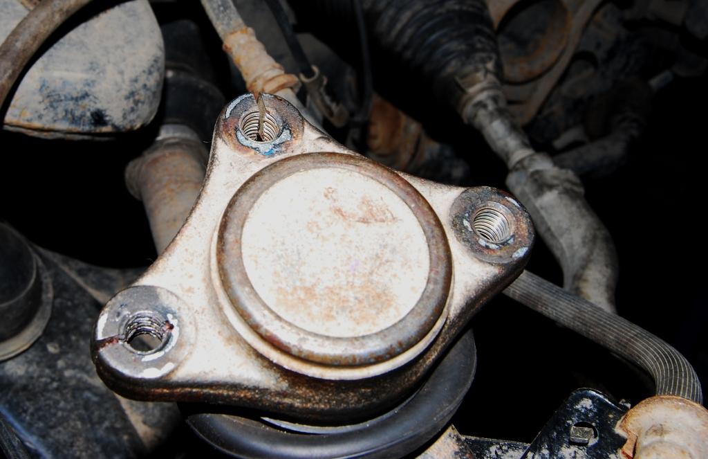

Кстати, приехал на днях человек "ИЗ не дорогого ГАРАЖА" меняли ступичный подшипник, через два дня приехал к нам с вопросом даже не по подвеске, и случайно наш механник обратил внимание на верхнюю шаровую с правой строны, болтики как то кривовато стояли....
вот так она выглядит после ремонтика.......... " В гараже у знакомого" я когда сам увидел, мои первые мысли "КРИМИНАЛ" какой то...........

ylok-007 писал(а):
Вапрос - это у МПС такие ОРИГИНАЛЬНЫЕ шаровые?
У вас правда нет тавотниц?
Если бы это был П2, я бы сказал, что владелец - ЧУДАК, раз принес такие шары мастеровому.
И даже с МПС, я не верю, что это оригинал - ну не может на оригинале лопнуть так металл.
Даже если не затянуть болты, то просто разобьет резьбу - и ВСЁ.
