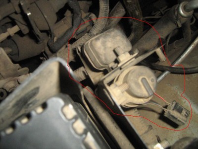

Как называются эти приборы.

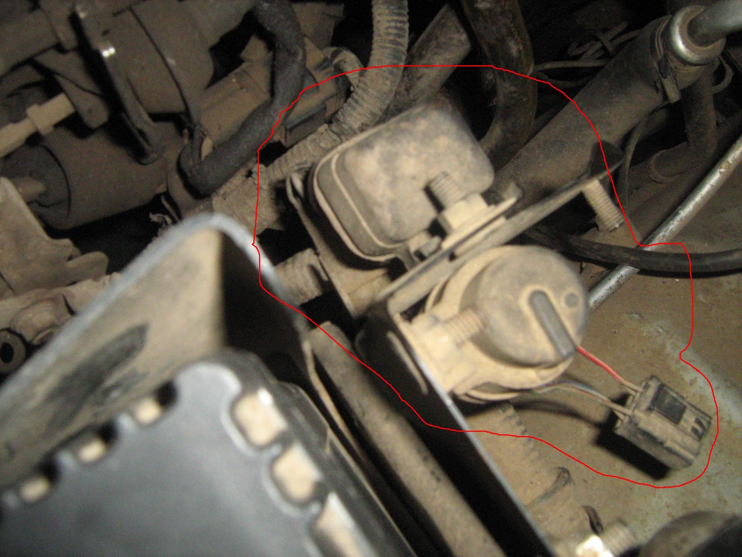

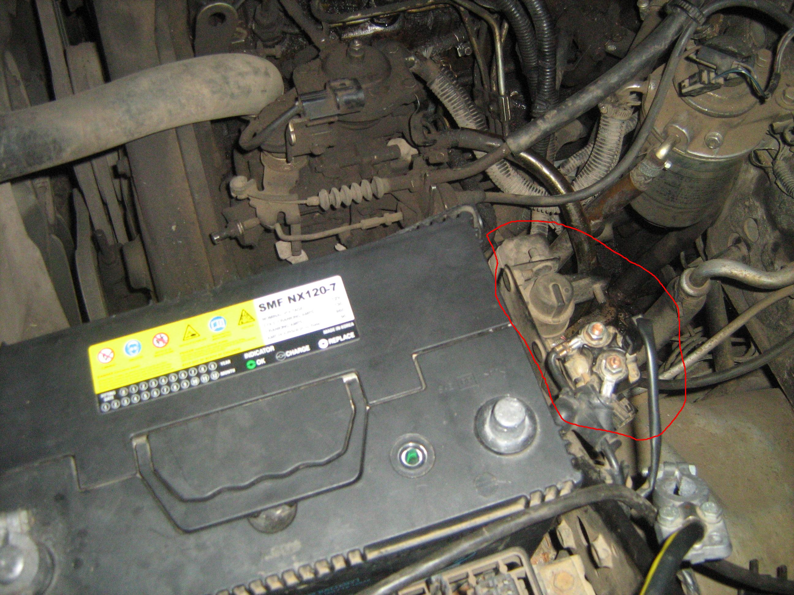

Люди помогите дать определение этим трем устройствам.

Верхняя (без крышки) - реле свечей накаливания.

у которой 2 клеммы оголены.

ДА

2 квадратная коробка резистор,с 12 на 6 вольт.При замене свечей накала уделите внимание на вольтаж свечей.

House писал(а):Люди помогите дать определение этим трем устройствам.
нижняя- похоже на реле звукового сигнала. но похоже кто-то его реанимировал (сбоку еще реле торчит)
