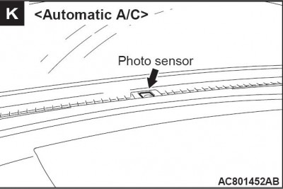

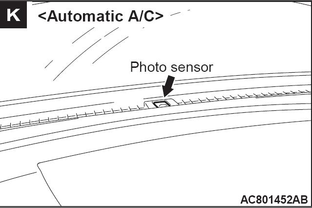

Вообщем, стало немного прояснятся с этим режимом.
Ничего нового не открыл, но есть доп. информация, которая проливает немного света в прямом и переносном смысле...
В этом режиме, при средней крутилке в ОФФ
1. Крайние лампочки моргают четыре раза, если мой установленный датчик солнца находится в темноте.
2. Крайние лампочки горят постоянно, если на датчик солнца попадает свет.
Причем, свет от солнца регистрируется даже через облака. Рукой закрываешь - моргают, открываешь - светятся постоянно.
получается датчик солнца реагирует на полную темноту, свет лампочки, солнце через облака, прямое солнце.
Это прямо говорит о том, что система климата все-таки видит установленный датчик солнца и использует его в работе, а сам режим является режимом диагностики.
Теперь у меня в режиме авто, офф и первая скорость вентилятора ПОСТОЯННО горят крайние лампочки - ошибок нет, диагностика закончена :*VICTORY*:
А вчера в режиме первой скорости мигала 5 раз, но я стер ошибку, нажав среднюю зеленую крутилку 10 секунд.
Прочитал сервис мануал про датчик солнца.
В этом режиме при попадании на него солнечного излучения уменьшается температура на выходе из сопел.
Я не верно ожидал реакции от его использования, я думал, что будет изменятся скорость вентилятора, а не его температура.
Получается, что при постоянной скорости вентилятора, при солнце, температура из сопел будет холоднее.
Вот я в межсезонье и регистрировал это изменение, когда дуло в ноги, а потом при солнце в морду....
Осталось выяснить как считывать ошибки в этом режиме и что они означают...
Четыре мограния - это нет сигнала с датчика солнца. ::-D:

А как выглядит этот датчик солнца? Какой у него код? Сколько стоит? Сложно ли его ставить?
Napic
Сообщения: 5982
Двигатель:: дизель 4d56
Откуда: Сибирь
Благодарил (а): 423 раза
Поблагодарили: 1021 раз
Re: сервисный режим климат-контроля
Сообщение Napic »
Shagron писал(а):А как выглядит этот датчик солнца? Какой у него код? Сколько стоит? Сложно ли его ставить?
MN 173095, мне обошелся в 2000 рублей.
Снимается БК и ставится датчик, заглушка вытаскивается.
Я не уверен, что он нужен. Пока его наличие я не ощущаю. Летом в +35 посмотрим точнее...

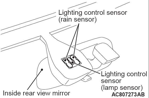

если есть автосвет - этот датчик присутствует(он и есть датчик света)?
Щастье есть... Но нет к нему путя....
NMPS 2.5TD АКПП FGC box
285/65 R17 Yokohama Geolandar I/T G072 ET+38
275/65 R17 Yokohama Geolander AT/S G012 ET+20
Napic
Сообщения: 5982
Откуда: Сибирь
Сообщение Napic »
bumek писал(а): если есть автосвет - этот датчик присутствует(он и есть датчик света)?
Нет. Это разные датчики

Oxoтниk писал(а): А в инстайле 2012ого он интересно есть?
Или это фича ультимейта?
см. ответ выше, ни у кого нет, кроме KH8, хотя.... L200 2012 года имеет этот датчик.
