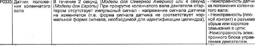

ошибка p0335
поиск по форуму не дал внятных результатов.
С утра Мультитроникс показал новую ошибку! До этого порядка 3-х недель висела p0401 (пока руки не доходят до клапана EGR). Появлялась еще p0174, но самоликвидировалась.
Вопрос: чем опасна 335-я?? связана ли она с остальными? и собственно ЧТО ДЕЛАТЬ?

Скорее всего нет. Смотреть датчик положения коленвала.

Каталожный номер этого ДПКВ кто-нить может подсказать?

MD 303649 вроде. Могу ошибатья, уточни обязательно http://www.exist.ru/price.aspx?pid=71C00DE7&sr=79

Вылезла та-же ошибка (335), после мороза в 30 градусов (вечером не было, ночью заводилась на автозапуске один-два раза, утром - ошибка). Машину отогрел, даже просушил, разъемы проверил, все норм. Сброс не помогает (чек не потухает). Двигатель работает нормально, ничего необычного. Менять датчик? Мурзилку легионовскую в поездку знакомому отдал - поэтому жду советов от вас, форумчане!

Небольшой отчетик.
Ошибка была из-за налипания металлической стружки на магнит ДПКВ. Разобрал испугавшись за возможно открученный шкив и последствия этого (свернутую пластину ДПКВ - повезло). Долго соображал откуда стружка, явно не свежая, со следами коррозии. Потом, когда снял верхние пластиковые кожуха ремня ГРМ, дошло - уплотнения на кожухах высохли, части их вообще не было. При замене свечей/проводов высверливали свернутые старым хозяином шпильки, потом стружку сдували продувалкой (компрессором, которым компы продувают), затыкали только воздуховоды. Видимо под крышки стружку и занесло сквозняком (хоть и прошел год со сверления). Итого попал на:
1. ДПКВ - решил поменять - провод подсох (хрустит)
2. Болт шкива
На всякий случай (на будущее, хоть и 40 000 в запасе):
3. Ремень ГРМ
4. Маслонаполненный натяжитель
5. Ролик натяжителя
6. Паразитный ролик
7. Сальники распредвала, коленвала
8. Дистанционная шайба
9. Прокладки кл. крышки+свечных колодцев
10. Ролик натяжителя генератора
11. Колечки на форсунки и топливопроводы
12. Промывка форсунок
Сумма - 91700 тенге, или 611 уе.
Ключ для удержания шкива токарь сделал в подарок.
Самое обидное - срок поставки всего этого - не ранее 17 января 2014 года. Новый год. Всех с наступающим!!!!!
Вывод - меняйте уплотнения крышек (я нарезаю (благо времени до 17 вагон) из немецкой микропорки).
