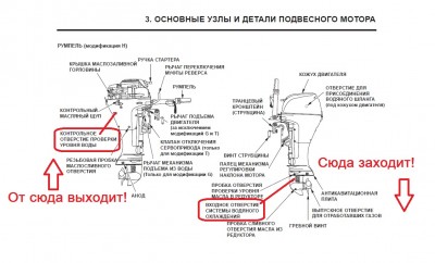

Купил хонда 15- 4-тактный поехали опробовать завелся с первого раза работает тихо все хорошо, лампочка зеленая горит так что все хорошо, поехали дали круг примерно 5-7 минут присмотрелись вода не течет которая охлождает мотор что такое, как так, голову ломали, звоню товарищу у которого покупал говорит что по осени сделали ТО в сервисе хонда и законсервировали, так что с этим проблем небыло никогда!!!
пы сы: друг говорит проверь сеточку Я открутил посмотрел все чисто, что делать?

Может пипка забилась, из которой вода брызжит для контроля,( она не выходит от туда, это контрольная струйка, что в моторе есть циркуляция воды ), сдерни с нее шланчик и посмотри, Скорее всего вода по мотору циркулирует, иначе перегрел бы за 5-7 минут,

У меня, правда, двухтактник, но с Владом согласен. Убить за 5-7 мин не убили бы, но потерю мощности ощутили бы легко, если бы вода не циркулировала.Влад писал(а):Может пипка забилась, из которой вода брызжит для контроля,( она не выходит от туда, это контрольная струйка, что в моторе есть циркуляция воды ), сдерни с нее шланчик и посмотри, Скорее всего вода по мотору циркулирует, иначе перегрел бы за 5-7 минут,
И второе. У меня вода ссыкает из двух отверстий: малого диаметра - постоянно, большого диаметра - только на оборотах от средних и выше. Может у тебя тоже еще одно есть?
Ну а если все же не бежит, то первое, что надо смотреть - крыльчатка помпы. Она выходит из строя на раз-два, стоит винтом по песочку побороздить и засосать в систему. Один из основных расходников. Пластик, стирается.

Сегодня сдерну обязательно посмотрю!Влад писал(а):Может пипка забилась, из которой вода брызжит для контроля,( она не выходит от туда, это контрольная струйка, что в моторе есть циркуляция воды ), сдерни с нее шланчик и посмотри, Скорее всего вода по мотору циркулирует, иначе перегрел бы за 5-7 минут,

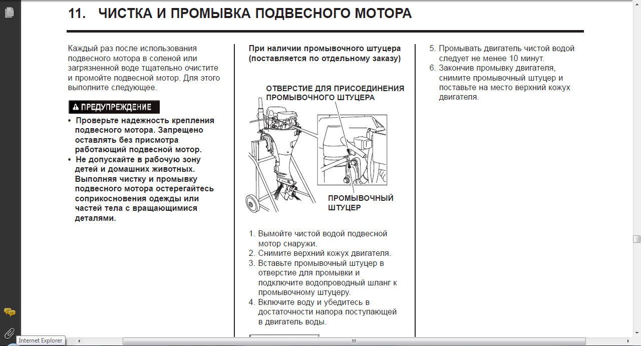

лампочка зеленая на давление масла... когда она покраснеет от от перегрева будет поздно))
попробуй для начала просто промыть систему. давления водопровода должно ххватить

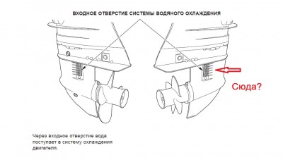

Дима, если Я правильно тебя понял, нужно шланг впихнуть в отверстие, сюда?
и дать напор побольше, если нет, подскажи как это правильно сделать.

ну типа того)))
вообще в инструкции к мотору есть указание как промывать)) и куда шланг вставлять))) Смотри не перепутай)))))))))))

по идее эту сеточку надо снять.. и шланг втыкать туда откуда вода вытекает) ну это по логике)

В общем самый распространенный трабл - забилась контролька. Нужно взять отрезок толстой лески и прочистить отверстие что в первом сообщении названо "Отсюда выходит", собственно Влад об этом и сказал. Из сообщений не понял - эффект был от прочистки?
Второй - крыльчатка износилась (провернулась, сломались лопасти итп).
