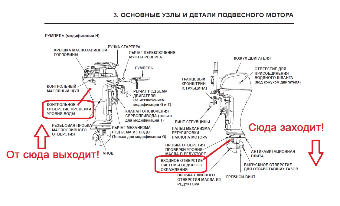

Купил хонда 15- 4-тактный поехали опробовать завелся с первого раза работает тихо все хорошо, лампочка зеленая горит так что все хорошо, поехали дали круг примерно 5-7 минут присмотрелись вода не течет которая охлождает мотор что такое, как так, голову ломали, звоню товарищу у которого покупал говорит что по осени сделали ТО в сервисе хонда и законсервировали, так что с этим проблем небыло никогда!!!
пы сы: друг говорит проверь сеточку Я открутил посмотрел все чисто, что делать?
Мля не идет и все!!!

Может пипка забилась, из которой вода брызжит для контроля,( она не выходит от туда, это контрольная струйка, что в моторе есть циркуляция воды ), сдерни с нее шланчик и посмотри, Скорее всего вода по мотору циркулирует, иначе перегрел бы за 5-7 минут,

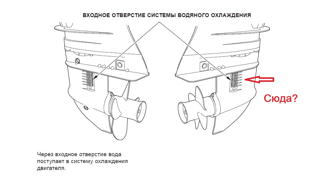

Дима, если Я правильно тебя понял, нужно шланг впихнуть в отверстие, сюда?
и дать напор побольше, если нет, подскажи как это правильно сделать.

Dimmm
ну типа того)))
вообще в инструкции к мотору есть указание как промывать)) и куда шланг вставлять))) Смотри не перепутай)))))))))))
Re: Вопрос по хонде 15
Добавлено: 10 май 2012, 12:12
Dimmm
по идее эту сеточку надо снять.. и шланг втыкать туда откуда вода вытекает) ну это по логике)

В общем самый распространенный трабл - забилась контролька. Нужно взять отрезок толстой лески и прочистить отверстие что в первом сообщении названо "Отсюда выходит", собственно Влад об этом и сказал. Из сообщений не понял - эффект был от прочистки?
Второй - крыльчатка износилась (провернулась, сломались лопасти итп).
