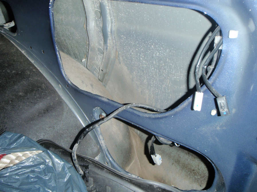

Делал на днях бодик, и как и все разбирал салон... В багажнике, я не стал отгибать боковые обшивки, а снял чтобы наклеить шумки на кузов... Так вот, в нише правого крыла, там где стоит бачок омывателя заднего стекла все забрызгано грязными брызгами и на дне ниши земля/песок/ грязь в 2 см. слой.. короче... сухая, так и езжу без обшивки, все сухо и грязи не прибывает...
Откуда она там??? Кто знает??? Дыр нету, машина свежая...
Я понимаю в левой нише, там где вентиляционное окно... могла бы быть грязь и т.п. так там чисто!

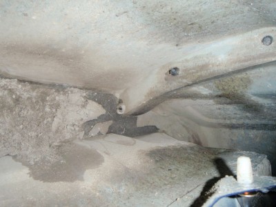

Фото
Вот брызги  :(
Вот брызги :(

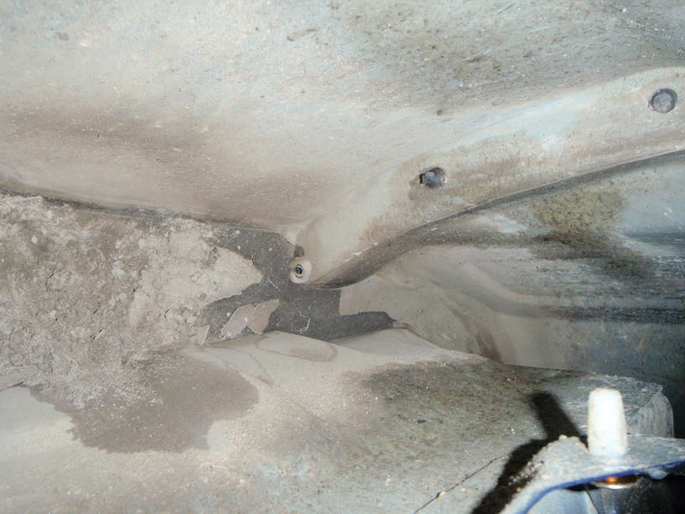

В каком месте клапан-пробка?
Земли не мало  :(
Земли не мало :(

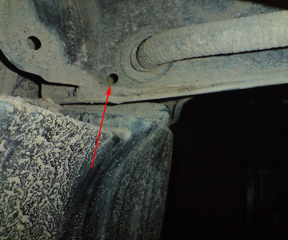

Загляни под машину, сразу за брызговиком, на внутренней стенке крыла эта резиночка :*THUMBS UP*:

Три года назад просверлил отверстия где то по 8 мм в самом нижнем углу рядом с резиновыми заглушками.
У меня сейчас вместо заглушки проходная резиновая втулка из которой выходит кабель для проводки к разъему для прицепа.
Когда просверлил отверстия, тоже промыл керхером, просушил
Потом отверстие покрасил из баллончика, потом густо забрызгал средством типа Мовиля, он даже вытекал через просверленное отверстие.
Теперь ничего не скапливается, сухо и пусто. Есть немного пыль и все.

Сверлить только надо аккуратненько начиная с малого сверла, наружная стенка близко - не повредить или подставить пластинку металла через заглушку.
