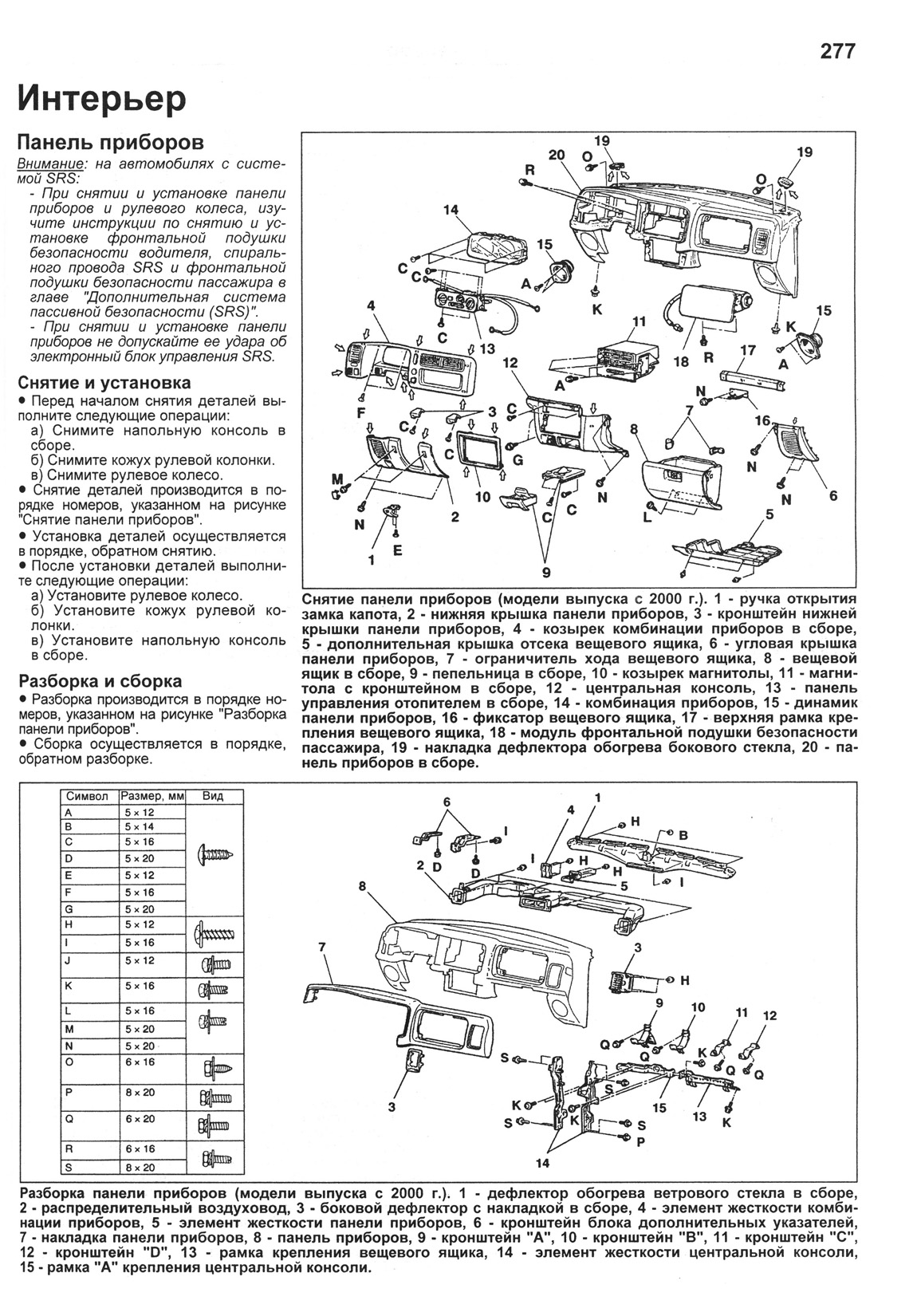

Буду благодарен за описание последовательности действий при снятии торпеды со Спорта К90. Поиск курил, но не вставило что-то(((

Лови. Год твоей машины не знаю - вырезал 2000+
