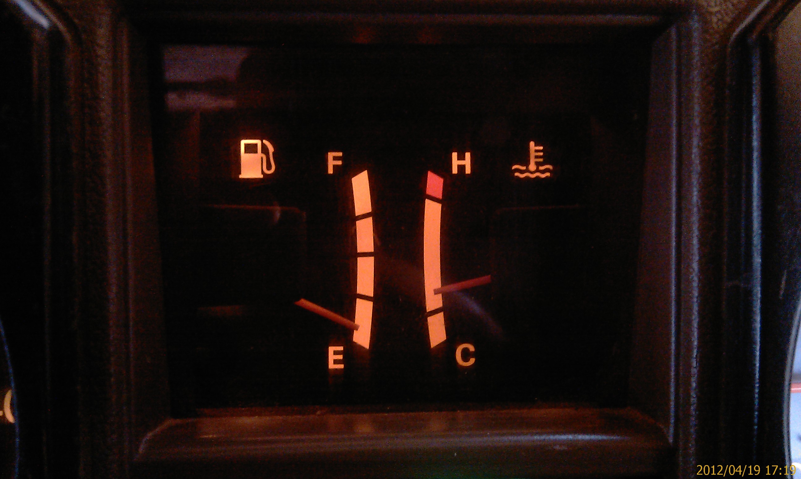

Подскажите, имеем:
П1 4Д56.
в каком положении должен быть датчик температуры?
У меня на прогретой машине - как на фото, когда едешь в гору хорошую, немного поднимается (чуть ниже середины получается) это нормально?

Обычно на всех японках стрелка при прогретом движке стоит на середине шкалы, т.е. в вашем случае двигатель не набирает рабочую температуру. Может термостата нет, проверить можно так: заводишь холодный двигатель и щупаешь радиатор по мере прогрева (начало отрыва стрелки), в начале радиатор должен быть абсолютно холодным (допускается нагрев верхнего патрубка) и только при достижении рабочей температуры радиатор должен начать прогреваться полностью.

Нормальное положение стрелки чуть ниже середины.

Нормальное положение стрелки можно увидеть на нормальных приборах,
к которым штатные никак не относятся.
Их приблизительность частенько просто поражает.

У меня так же показывает. До середины шкалы ни разу не доходил.

У меня после замены термостата стрелка проходит первое деление (маленькую) и всё.Хоть в гору,хоть с горы

на монтеро2 94г не поднимается выше половины даже в пробках.это норма?
