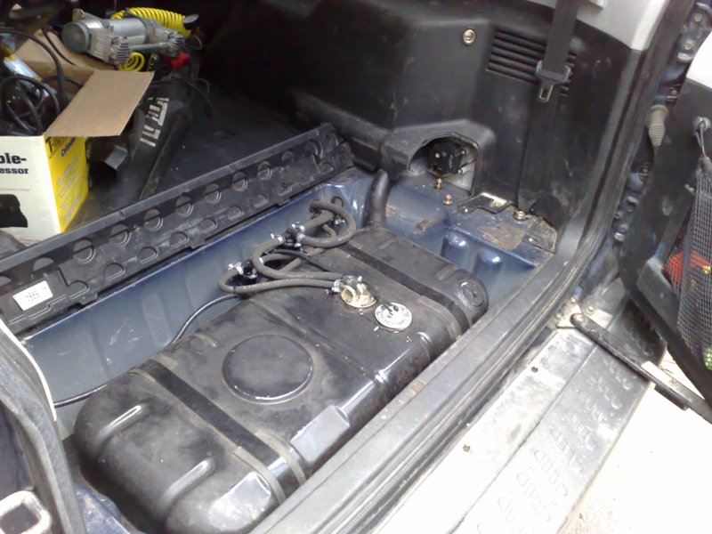

2. Бак куплен "правильный" чтобы не переваривать место горловины

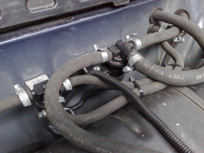

3. бензонасос от 190 Мерса поместился в доступном месте рядом с баком
4. Не смог сфоткать пока переключатель в машине. Сделано следующим образом: подъезжаешь на заправку, сначала заполняется основной бак, потом дополнительный. Как только в дороге израсходуется топливо в основном баке - нажимаю на переключатель, который начинает качать бензин из дополнительного бака в основной. Поскольку датчик в дополнительном баке мы оставили и он работает, вывели маленький диод рядом с переключателем, который загорается, когда в дополнительном баке заканчивается топливо. Всё, их дополнительного бака все перекачено в основной - едем дальше По моим расчетам приблизительно по трассе я могу проехать около 1200 км без дозаправок.

IvanSPB ставил на 70 вроде. Я тоже нашол на 70, примерил и отдал мужикам. Расположение горловины там было другое. Ставился ровно в нишу. Остановило то что нишу занимал.

Бак 70 литров. Нового не нашел, купил б.у. (сняли с машины). "Правильный бак" - не знаю как правильно называется эта версия Газели... Короче у которой грузоподъемность больше - не подходит :) надо брать те, что меньше (Газели).

Что-то вы не поняли. У него горловина одна, просто раздваивается на оба бака. Заправка идет сразу в оба, шланги вентиляции соединены и выведены оба в штатное место. Насос качает в одну стороны - из верхнего бака в нижний (да и то можно было убрать, если снизу газельного бака просверлить дырку и кинуть шланг к верхней точке штатного бака :)

Делал не я, но наверняка там стоит тройник по диаметру трубки. Сначала заполняется нижний бак, потом, когда уровень бензина в горловине поднимается до тройника - бензин течет в верхний бак.
Я бы так делал.
