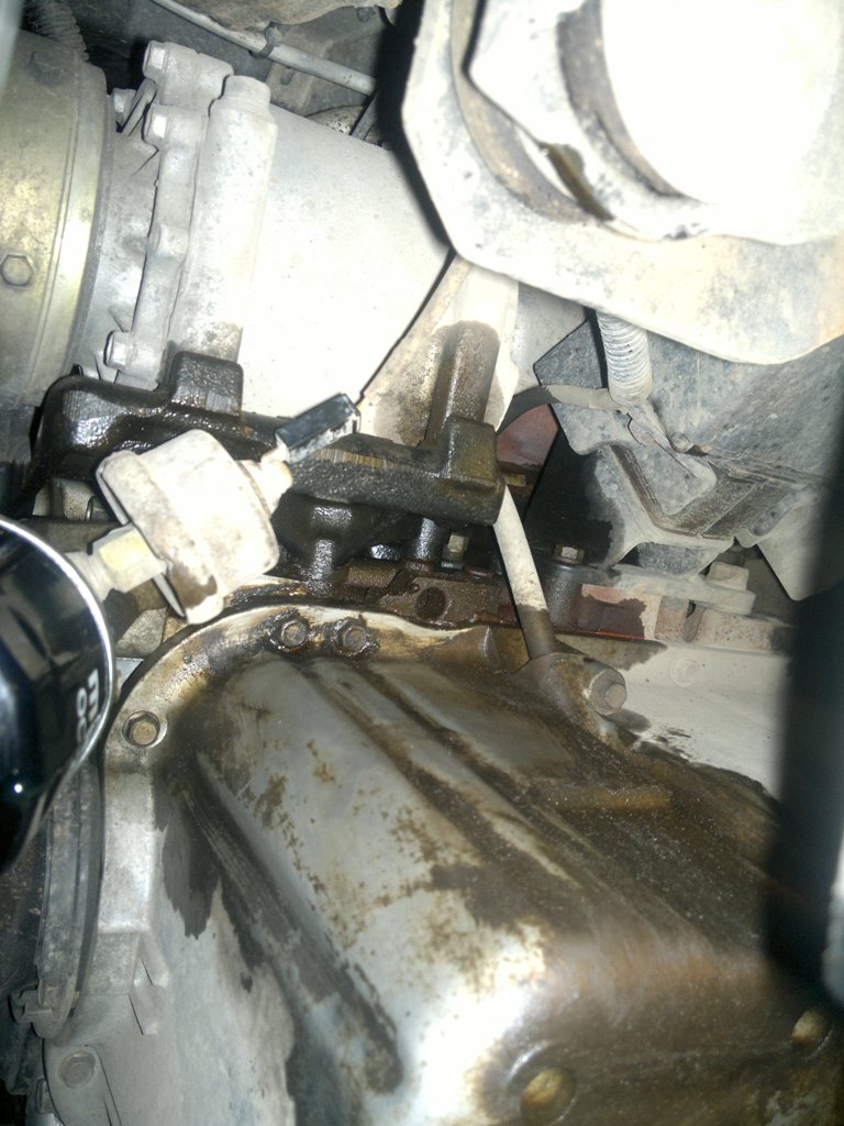

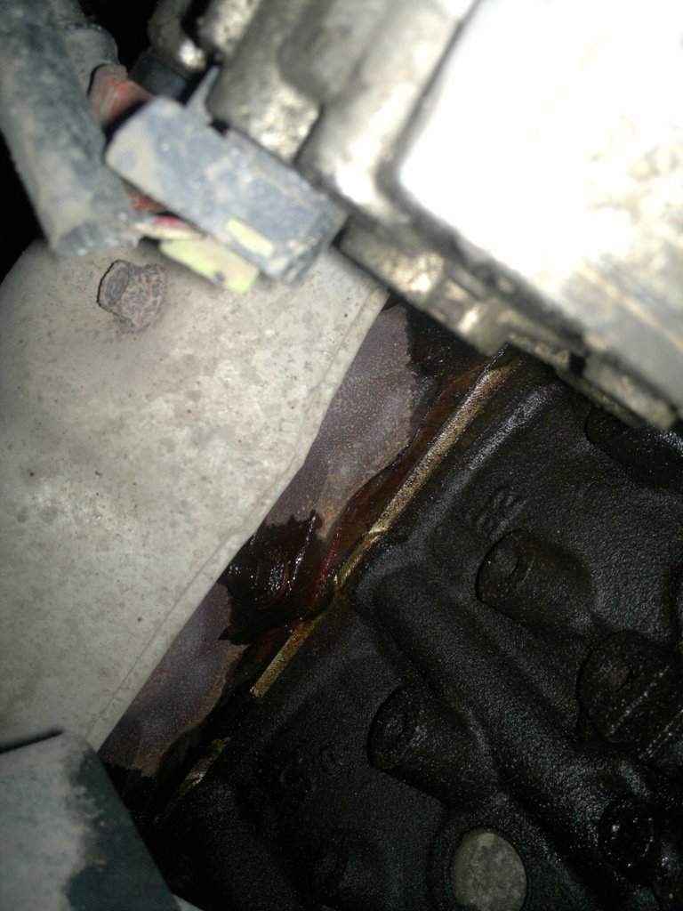

Приветствую...та же проблема..капает масло визуально с нижней части выпускного коллектора....капли видны на болтах выпускного коллектора...причем, с обоих сторон...с левой стороны сильнее..
чуть не понял...про какой болт ты говорил...
основная проблема все-таки была в сальнике левого распред. вала? т.е визуально можно посмотреть на него , сняв крышку ГРМ...

только вот не понимаю...как с сальников масло доходит до середины выпускного коллектора?

Сдувается встречным потоком воздуха при движении и от вентилятора. На некоторых авто при течи переднего сальника КВ масло аж до хвостовика кпп размазывается. Так что удивляться не стоит. Сняв крышку грм можно и не увидеть... видеоскопом можно залезть. Обычно сальник течёт в правой головке, там давление. Стоит посмотреть прокладки под клапанными крышками. Если они , то заодно и уплотнители колодцев менять. А лучше всего отмыть начисто, запустить мотор, и смотреть где потеть начинает- всё станет ясно. При этой процедуре лучше иметь фонарик и зеркальце.

не помогло....
сальники распредов текут...
