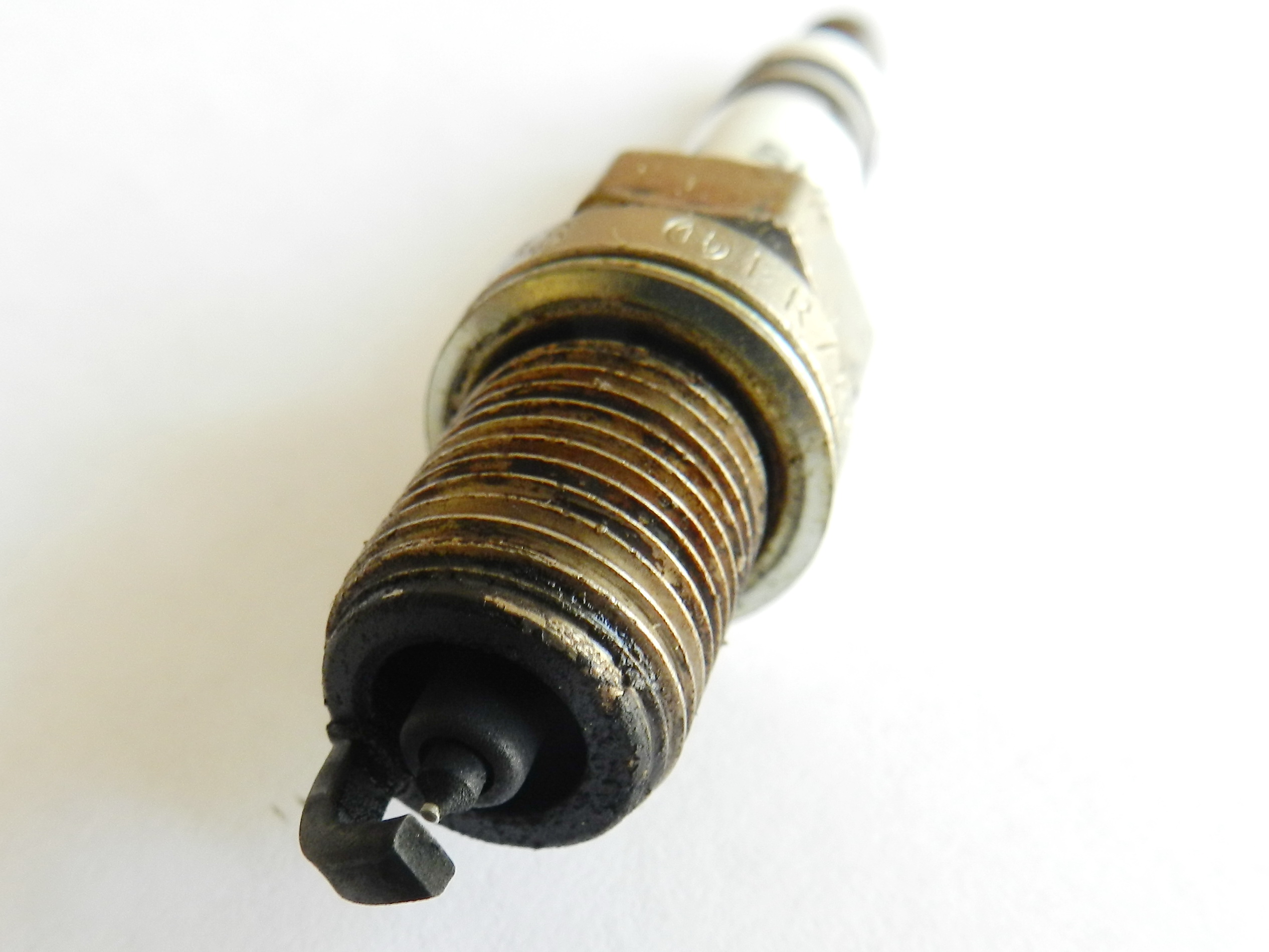

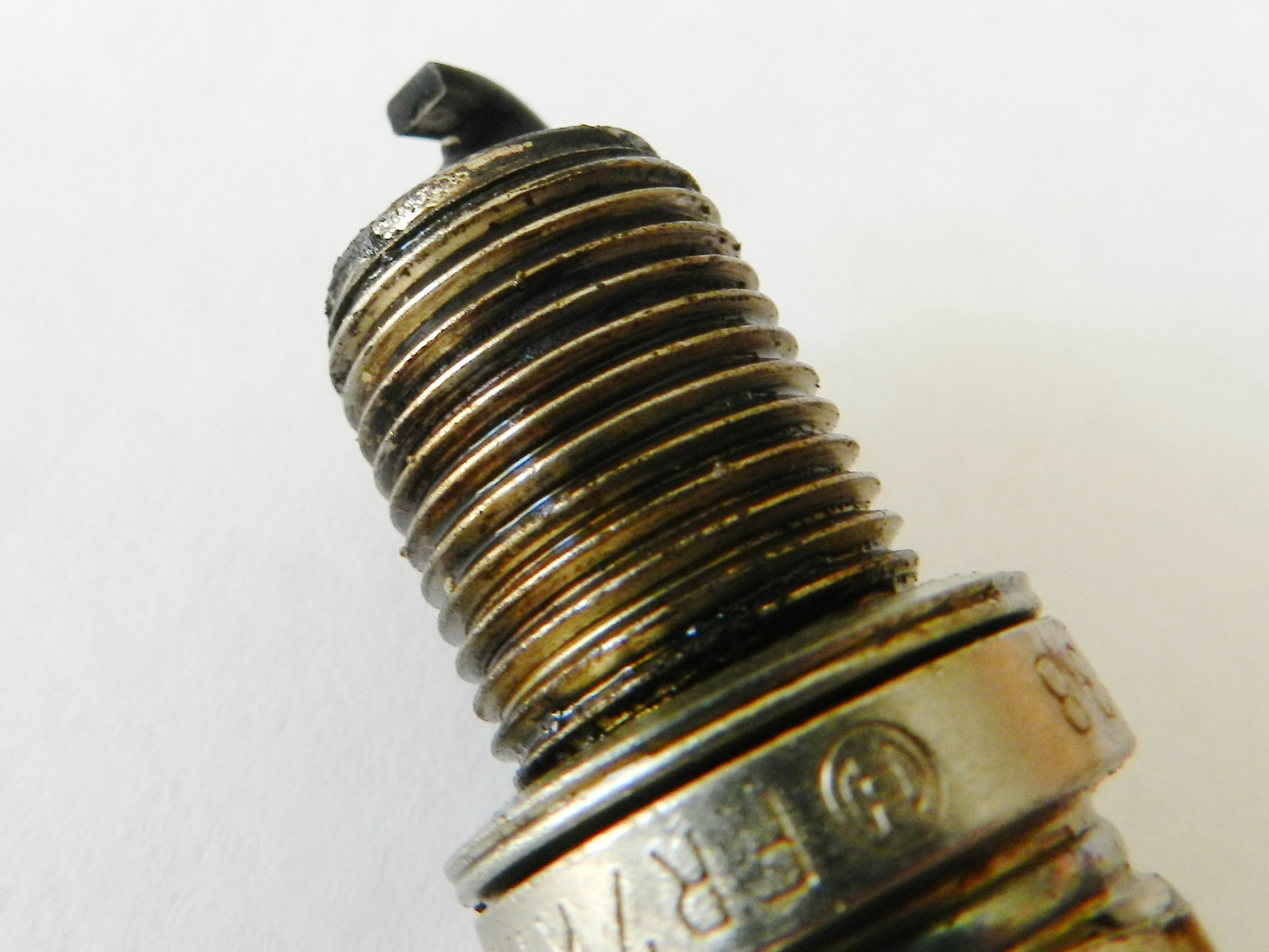

Вчера заехал в гараж чтобы выкрутить и посмотреть в каком состоянии две доступные свечи 1 и 5, достал провода из свечных колодцев и офигел, они все в масле, выкрутил свечи в 1 цтлиндре еще не че, но нагар черный, а в 5 свеча сырая, резьба у нее в масле, бензином вроде не ваняет, поменял свечу, поставил все на место, завел вроде работает ровно, попробывал проехатся тянет хреновастенько, открыл капот стал сдергивать провода с катушек, работают все цилиндры кроме 5... Советовался с сервисменами, сказали что на колодцах надо поменять прокладки, на схеме искали искали так и не нашли, если кто знает подскажите код.

Вот как выглядит свеча из 5 цилиндра, видно что искра всетаки пробивалась потому как кончик центрального контакта без нагара и на ответной части тоже светлое пятно напротив. Еще забыл написать про один, думаю, важный симптом, при резком нажатии на педаль газа на включеной передачи, происходит провал и при этом слышны хлопки во впускной коллектор... при плавном педалировании такого не происходит, при нажатии на кикдаун происходит все как положено, только тянет хуже...
