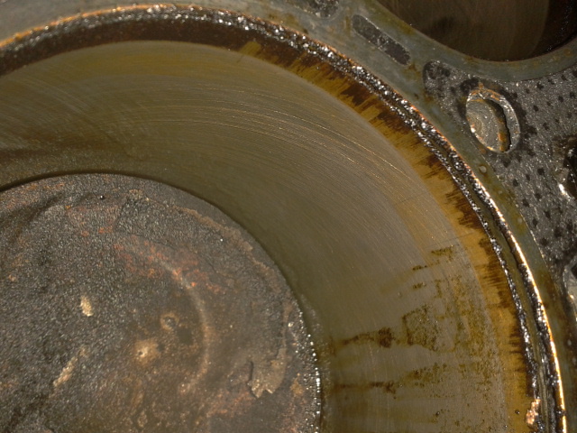

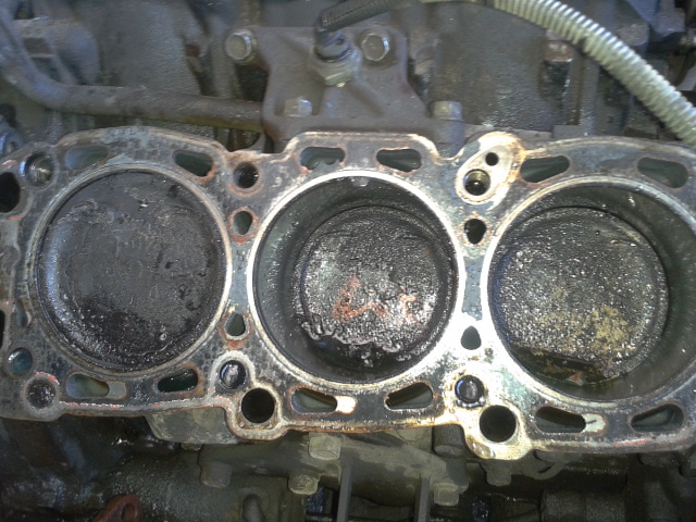

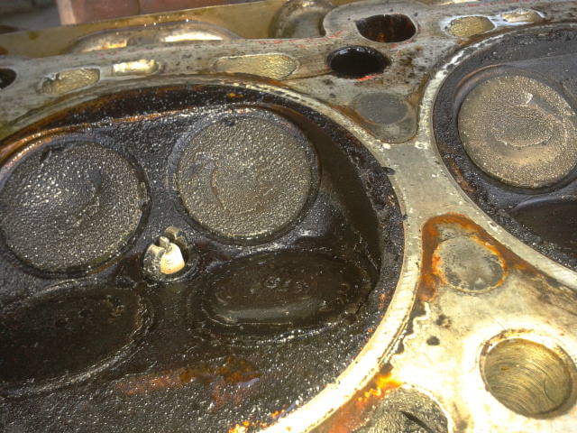

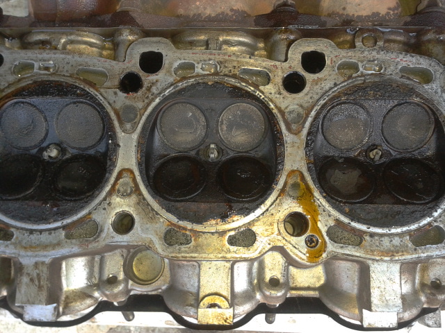

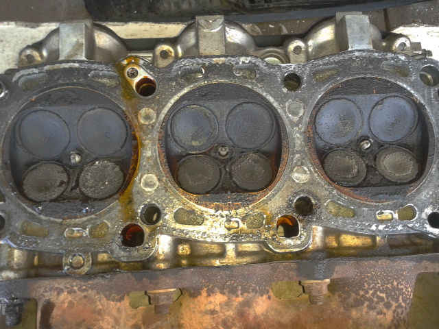

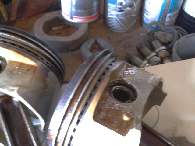

И так головы снял.. у кого какие впечатления?
1.Нагар просто попа)))
2.Поршня в целиндре имею небольшой зазор со стенками, ботаются туго))
3.Хон на стенках, с моей делитанской точки зрения, как новый(фото)
4.Вопрос - как снять шкив коленвала без спецключа???????
5.Почему одна голова черней другой?????

Re: Капиталка 6G74 mpi в Рязани. Первый раз))))
Верх поршня должен болтаться, потому что холодный. Зазор меряется не в этом месте.
Я вот что думаю.... стоит кольца то менять???? хотя глупый вопрос))
- de
- Сообщения: 3993
- Зарегистрирован: 28 мар 2008, 06:00
- Откуда: Йошкар-Ола [12]
- Благодарил (а): 14 раз
- Поблагодарили: 67 раз
Измеришь тепловой зазор в замке кольца, сравнишь с допуском и примешь решение о замене или незамене колец.

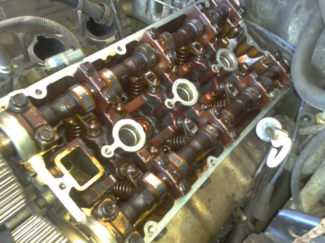

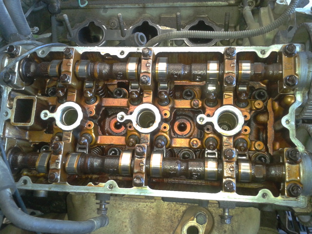

симптомы были все))) масло жрал как танк маус, дымил как два танка, перед разборкой появился в правой голове такой звук как будто гайка маленькая открутилась и живет под клапанной крышкой своей жизнью:-) звук возникал когда ему захочется и без всякой переодичности
Это компенсатор, его не спеши заказывать, закинь в керосин их все . потом шприцом промой в отверстие, должны быть мягко подпружинены, без люфтов ... потом посмотри может поменяешь не все , а 5-6 штук...

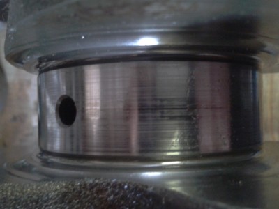

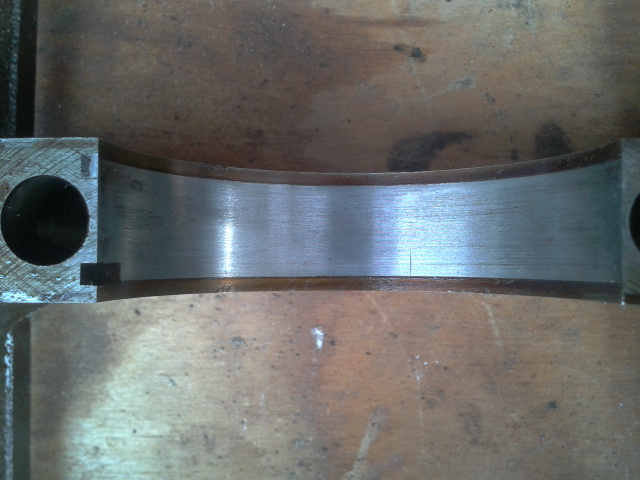

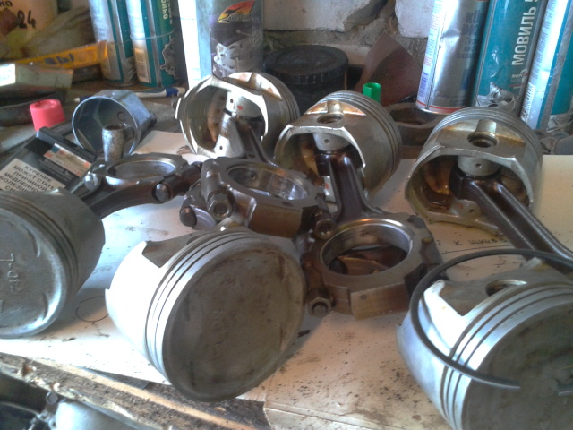

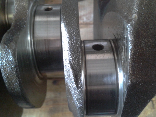

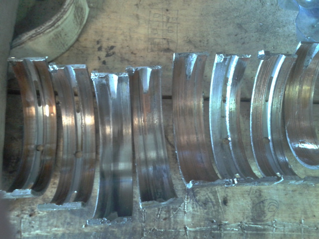

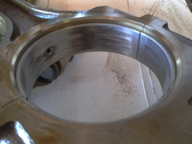

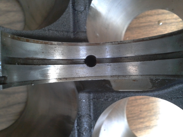

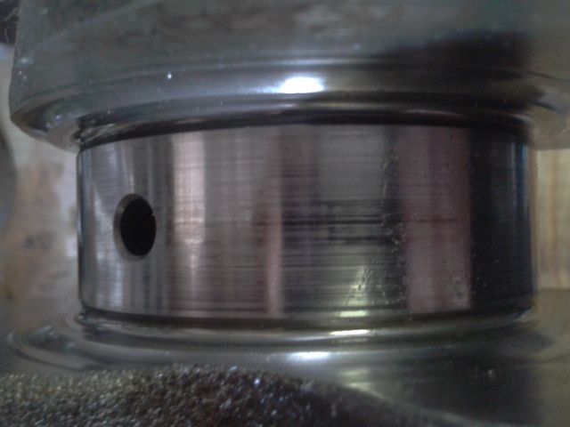

И так продолжение ремонта сердца)))) Времени очень мало так что делаю по возможности по этому и промежутки такие
Так вот по фотографиям
1. Двигло уже перебирали ( кольца стояли ремонтного размера 0.50, вкладыши 0.25)
2. Был износ коренных шеек, пришлось шлифовать под 0.50
3. Состояние вкладышей странное, они как будто оплавились, в поддоне была стружка
Теперь по головы, когда отдал на дефектовку думал отделаюсь малой кровью ( внешне были без дефектов) Вердик сказали через 3 дня
1. Замена выпускных направляек
2. Замена всех клапанов
( Сказали если попарвить тарелки то они будут очень тонкие) Фотки выложу когда заберу. Итого ремонт моторы прибавился еще на 10 тыров
Сейчас жду запчасти, в ближайшие дни буду собирать))
Маслянное галадание судя по вкладышам, проверяй маслянный насос.
Мой танк тут https://www.drive2.ru/r/toyota/hilux_surf/332538/
