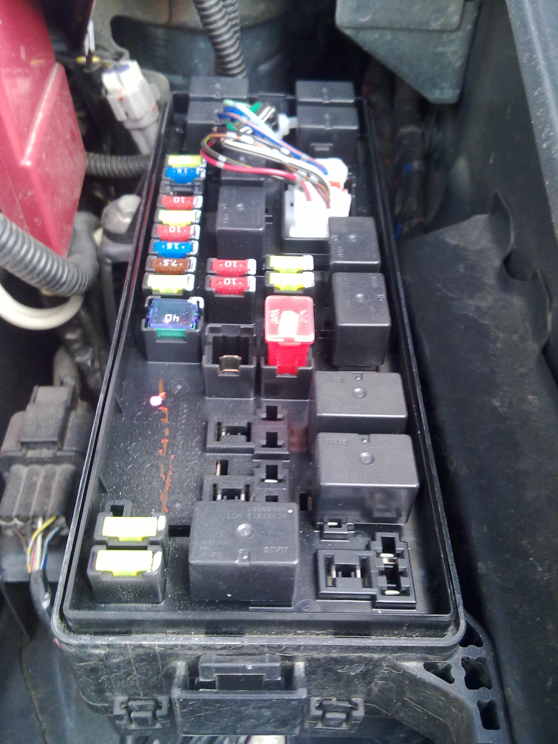

После того, как забрал машину из сервиса - обратил внимание что не включаются противотуманки. Причем не зажигается даже лампочка на приборке. Вернулся назад, полезли в блок предохранителей. Не обнаружили реле отвечающее за противотуманки. Зато нашли два реле от кондиционера. Причем если второе действительно влияет на работу климата - первое (крайнее левое нижнее) вроде как ни на что не влияет. Переставили это реле в разъем от пртивотуманок - все заработало. И свет и климат. Но осадок остался. Либо в сервисе кто-то решил переставить реле, толи реле спионерили.
Вопрос:
Посмотрите под капотом в блоке предохранителей. Какие реле установлены а какие нет. В первую очередь интересует нижний левый угол (тот что ближе к фаре) свободен-ли крайний разем реле?

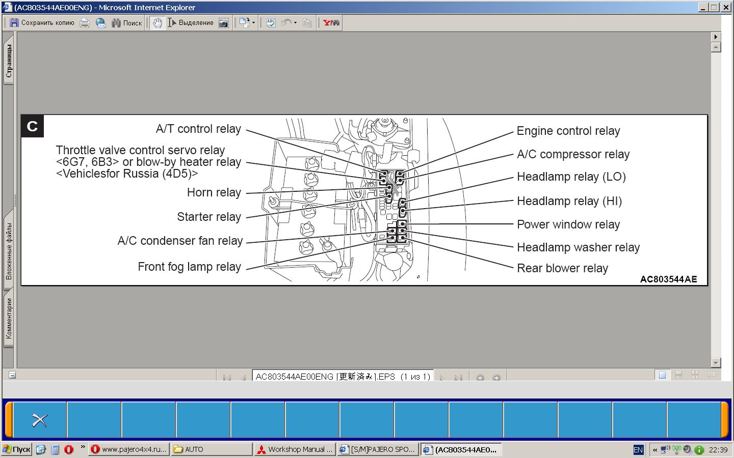

Други, сфоткайте блок предохнанителей под капотом NMPS 2.5 не дайте загнуться в сомнениях )

Стоковое состояние коробки... машин в подписи
+7921 030четыре030 Святослав
ФАНТОМ
Toyota Tundra
Сообщения: 57501
Поблагодарили: 4804 раза
Re: Блок предохранителей в NMPS (реле противотуманок и клима
Расположение реле

Вот спасибо :) Отлегло. Сейчас стоит все как надо. Но почему-то было переставлено из Front Fog Lamp в Rear blower
