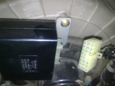

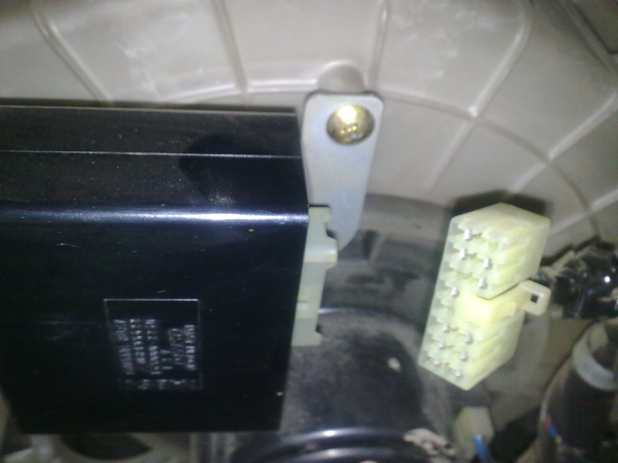

Сегодня ковырялся в машине, заглянув под бардачок увидел интересную такую штуку, если не ошибаюсь, это блок АБС, а провода к нему не подключены, получается я без АБС ездил? и почему компьютерная диагностика не выявила ошибку
какая та штука не подключенная к проводам

Sultan_86 писал(а):Сегодня ковырялся в машине, заглянув под бардачок увидел интересную такую штуку, если не ошибаюсь, это блок АБС, а провода к нему не подключены, получается я без АБС ездил? и почему компьютерная диагностика не выявила ошибку
если не ошибаюсь, это блок управления радиоантенной.

Весь блок ABS находится под капотом а то что нашли это чета другое.

Sammas был прав, эта блок управления радиоантенной, подсказали на другом форуме
