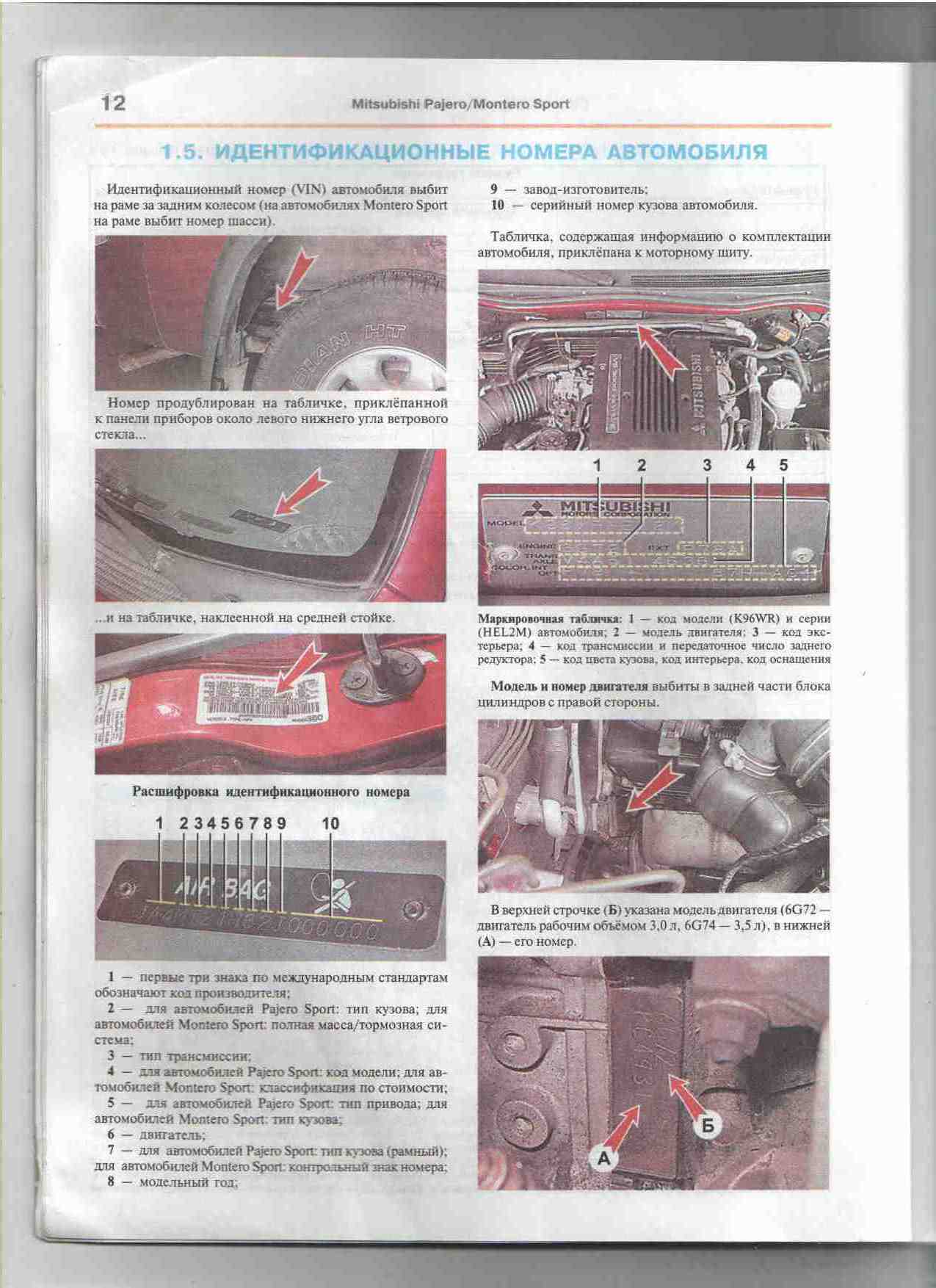

Всем привет:) люди добрые ткните носом где найти номер кузова на Монтеро Спорт 6G72 1998 г.в., вписан в ПТС есть фото вклейки на ПТС. Под водительским и пасажирским местом нет, под лобовым только WIN. В ГАИ развели руками где он хз, ищите сами:(((

Вот Фото

Спасибо:) но это я уже смотрел, мож где ище?? посмотреть

нету его, как такового, всё что есть, обозначено на схеме выше. У меня в ПТС написано в графе № кузова -отсутствует, ну или ещё иногда туда № рамы вписывают

Полиц. Шильда это железная под капотом, как на картинке выше

А на подкапотной табличке разве ничего нет? Чет не помню, но ВИН там быть должен - пусть и считают его номером кузова. У меня в ПТС, в строке номер кузова, продублировали ВИН, при первичной выдаче на таможне. Потом первый хозяин внес изменения - пункт такой-то - номер кузова отсутствует. Езжай к гайцам, пиши заявление, пусть делают пометку на полях ПТС с печатью. Или просто "потеряй" документы - восстановишь как надо.

Потерять не получится, не могу оформить на себя:))) на подкапотной - K960WP и буквы про комплектацию, в ПТС №кузова - K960 и 8 последних цифр вина, так же имеется фото этого номера, ведь откуда то его сфотографировали :) поиски по авто пока ничего не дали:(
