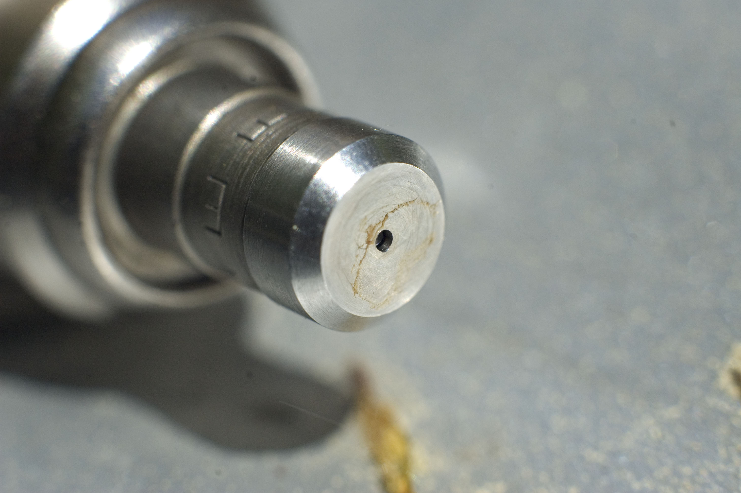

При чистке случайно уронил одну форсунку. Она, разумеется, упала наихудшим образом - кончиком.
В итоге раскололся пластиковый колпачок и отломился кочик иглы.
Проверил - работает норамльно, хоть и форма распрыскивания изменилась
и вроде не течет
Можно такую поставить ??

Фотку чего отломал?

Мотор 6g72 (12 кл)
фотку приложил
Распыла совсем почти нет и "расход" форсунки увеличился примерно в два раза
Машина нужна через пару дней: новую достать не реально и дорого
Реально достать БУ или может с этой покататься какое-то время?

Хюндай галлопер, бензин 3 литра 12 клапанов, форсунка 35310-32560 -1 829,65р.
http://www.exist.ru/price.aspx?pid=8FA009B1&sr=54

Артикул действительно одинаковый
А цены разные..
Спасибо большое!
