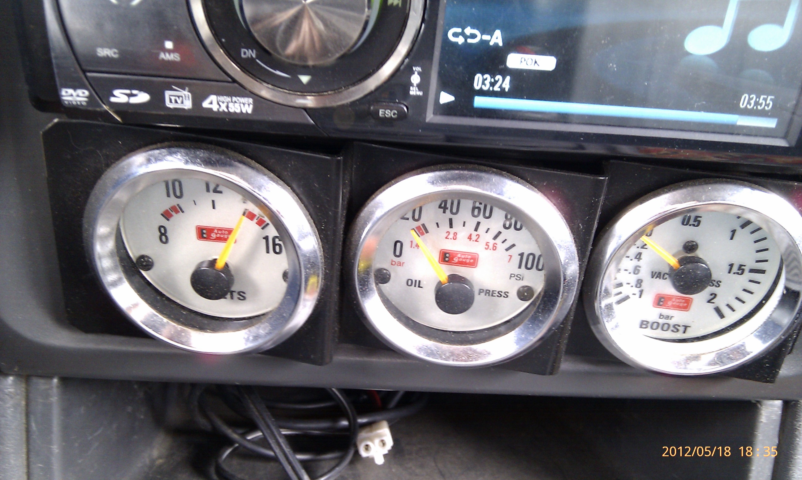

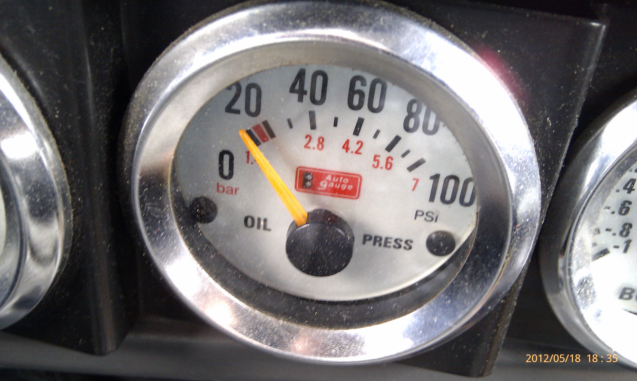

а на фото после полного (мин15-20) прогрева

Как я понимаю, на фото работа прогретого движка на холостом ходу?
зная что 1кгс/см2 = 14.22334 psi
получаем, что стрелка показывает 0,7 кгс/см2, при активом движении и переходе на ХХ, думаю и того меньше. Если уверены что КВ новый и собран правильно, и вкладыши не провернуты, то стоит проверить работу редукционного клапана, плюс все прокладки. Так как масляный насос находится в передней крышке движка, а она в свою очередь приворачиается к блоку через прокладку, вполне возможен пробой прокладки. Плюс стоит проверить как стояла прокладка под корпусом масляного фильтра. Имеется ввиду прокладка между блоком двигателя и самим корпусом масляного фильтра. там разделение полостей идет тонкой полоской, если там прокладку пробьет то будем иметь слабое давление. И еще, не плохо было бы знать что показывает стрелка при движении на скорости например при 90 км/час.
