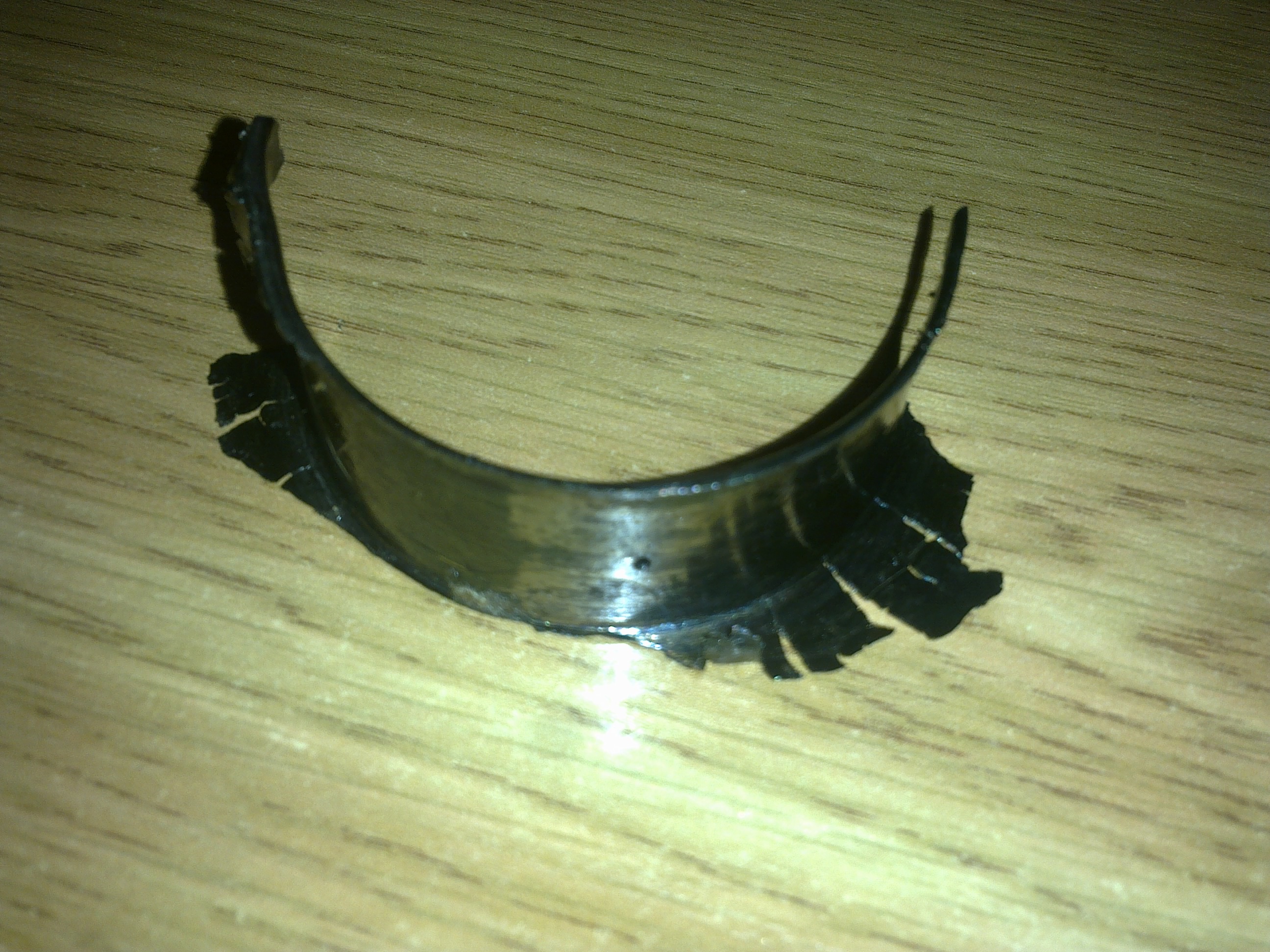

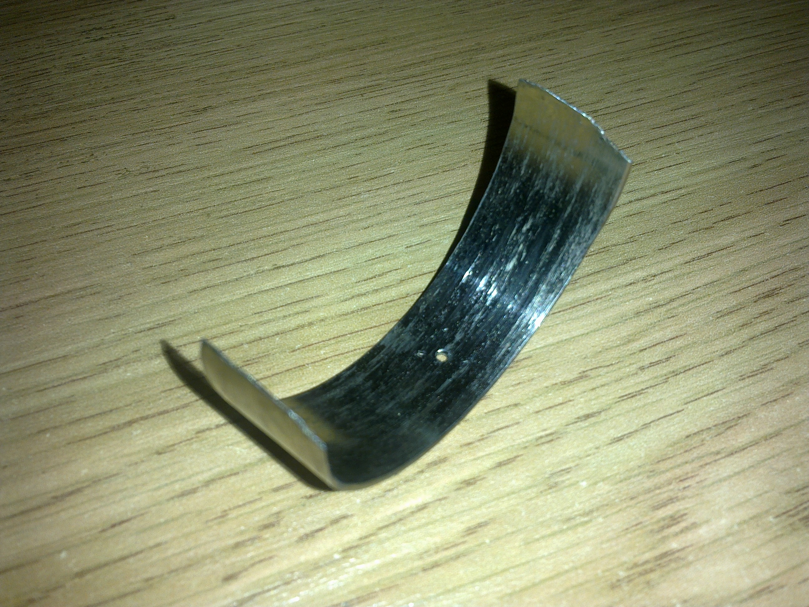

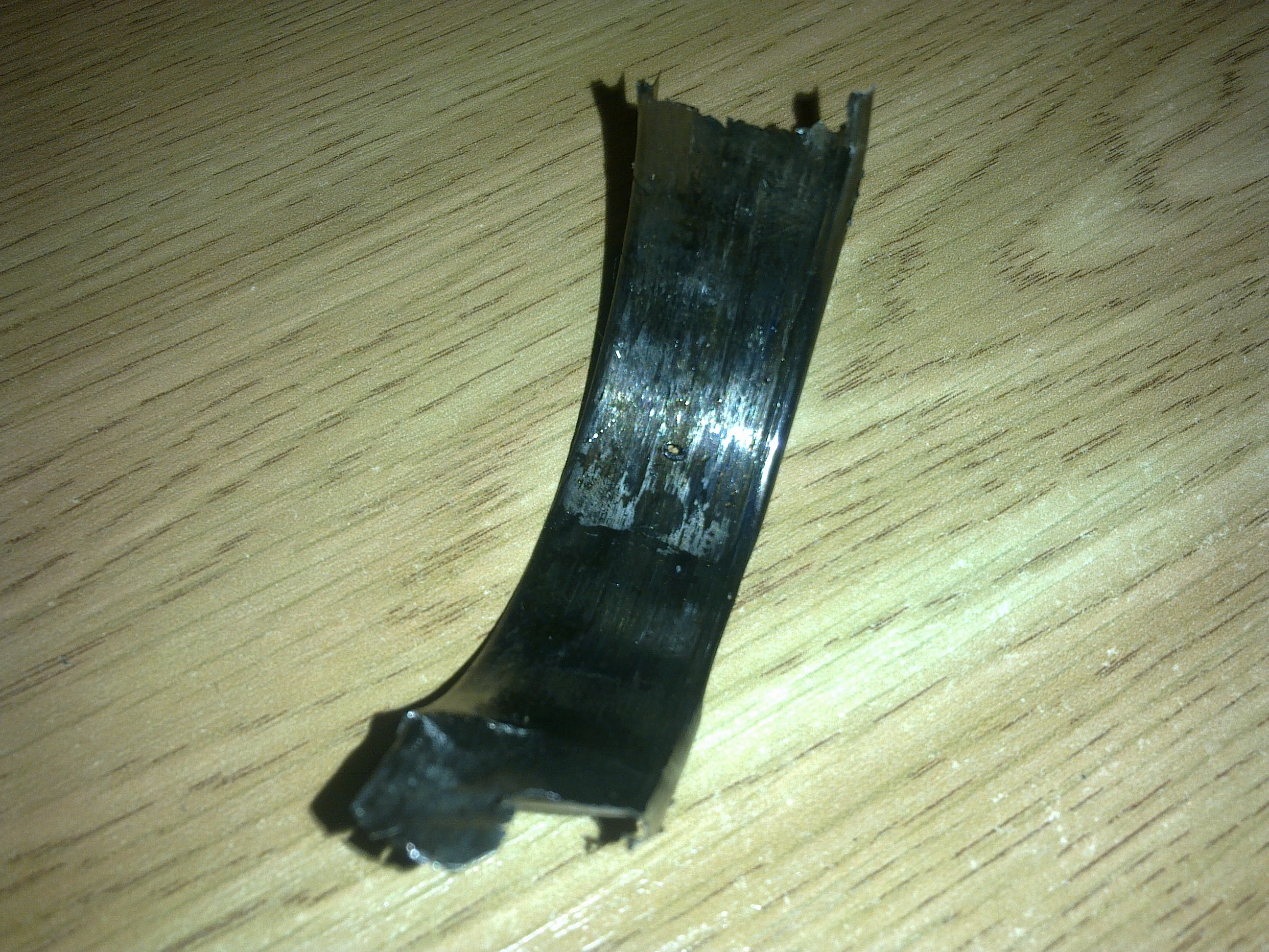

Всем доброго дня.
Проблемка в следующем: Застучал движок. Практически на холостых заехал к мастеру. Сняли поддон и достали провернутый вкладыш. Сделали промер колена, и поставили диагноз - ГОДЕН. Обрадовался, купил новые вкладыши Taiho STD.
Мастер предупредил что парочку сотен км поездить в сильно щадящем режиме.
Прошла неделя (пройдено 130 км), с утра завожу - стук. Глушу, звоню с допросом к сыну (вчера он брал машинку). Сын сказал что машина застучала за 200 м от дома и он сразу её подогнал к дому. На шнурке притягиваю к мастеру, вскрывают и озвучивают диагноз: провёрнут тот же вкладыш, но состояние намного плачевнее - вкладыш расклёпан по самое немогу, бугель посинел, промер колена тоже дал отрицательный результат.
Мастера (отдельное слово о мастерах: гаражные, занимаются ремонтами не первый десяток лет, я им доверяю (в плане качества, добросовестности и порядочности)) предложили два варианта:
1 Замена двигла;
2 Замена колена, шатуна и вкладышей.
Но большое НО - они честно предупредили, что с такими двиглами никогда не работали, хотя по BMW, мерсах, фольксах и прочих европейцах с двигателями на ты.
Поэтому хотелось бы услышать совет спецов, по какому пути идти. Сам понимаю, что уже попал на неплохие бабки, но бумажник не бездонный и не хотелось бы выкидывать лишние деньги.
И ещё, они снимали соседний вкладыш - у того состояние более мене приличное. Масла всегда менял вовремя, за уровнем следил, индикатор давления никогда не горел. Что вызвало эту проблему?
Просьба сообщество помочь, так как машинка стоит у них в гараже разобрана и соответственно люди теряют прибыль.
Заранее всем благодарен.

Новое колено, новые вкладыши, новый шатун.
Советую обратить внимание (по мануалу) на владыши оригинал и попробовать их купить. Б\у мотор??? Его ставили на эту машину всего ЧЕТЫРЕ года (94-98) ты уверен, что найдёшь живой мотор. Ещё совет, почитай здесь по не родному колену. Ну вобщем я два года назад вложился по полной, на запчасти 140 тыр. Колено новое только оригинал (43-45 тыр) вкладыши подбираются и т.д.

Извини,но ты сам "творец своего счастья"!Если изначально колено действительно и было в норме,то замена шатуна была ОБЯЗАТЕЛЬНА!После проворота вкладышей шатун потянуло однозначно,он стал "яйцеобразный" и сколько вкладышей не подкидывай их ждет одна и та же участь!И если в первом случае тебя ждала замена шатунных вкладышей и шатуна,то теперь еще и шлифовка колена неизбежна.
