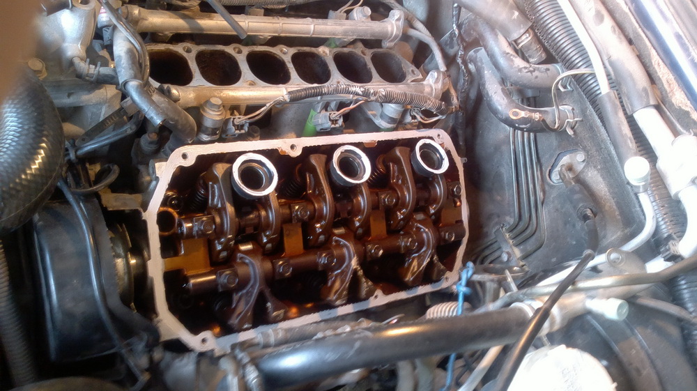

Недавно на рыбалке при заводке не было давления. Был соответствующий стук. Выехав на ровную поверхность давление появилось, стук пропал, а так как как раз ТО90 было на подходе, проездил еще неделю примерно. Сегодня, на сервисе поменяли ГРМ и при промывке клинанул движок. Ребятам доверяю. Видимо сам виноват. Сижу думаю на сколько попал. Движок не разобрали еще. Колено наверное под замену. Искать б/у? Или новое? дорого блин. Контрактный двиг посмотрел от 70 до 120 в зависимости от навесного и пробега. Посоветуйте чего делать лучше?? Кто сталкивался? Еще машина то как назло к концу следующей недели нужна срочно....))) Спасибо заранее за советы.
при промывке проработал 15 секунд примерно...
ps Поиск копал, ничего толком не нашел.

после разборки дефектовка, что под замену. я думаю если мотор поймал клина, то ремонт очень дорог и стоит искать контрактный не дожидаясь итогов, . Да и замена мотора полностью наверное самый быстрый вариант.

Почему-же колено под замену? Вскрывай , осматривай все. Вези колено точить. Тем более если стукнул и заглушили то должен уложиться в 0,25 . И ни чего в этом страшного нет, другой вопрос как соберут двигатель? У меня тоже стучал, делал сам. http://www.pajero4x4.ru/bbs/phpBB2/view ... 37&t=70035

Это предварительно. Завтра-послезавтра видно будет точно. Я просто самые плохие варианты рассматриваю сразу..)

Разобрали. Колено вроде еще послужит, сейчас повезу токарям там точно скажут. Под замену 2 вкладыша. все остальное вроде живое. Маслонасос забит. Внутри почти как у Санька. Видимо до меня там масло совсем не меняли...(((

Иногда приходится, да и стуков больше не было. Грешил на низкий уровень масла и то что под сильным углом стоял тогда при заводке.MonteroMAN писал(а):ну как так можно относится к автомобилю?
Empro
Вот, голова почти такая же. А на клапанных крышках как солидола намазали. И в маслонасосе тоже.
В итоге отдал сегодня коленвал токарю. Там только полирнуть понадобилось. Коренные вкладыши 2 штуки под замену. Ну и прокладки раз уж разобрали, да маслосъемные заодно поменяю. А так все норм.

У меня тоже есть. Но случай то был единичный...потом норм заводилось ни стуков не было...и давление норм.

Вкладыши все меняй сразу ,рас залез уже в движокKirill_M писал(а):Иногда приходится, да и стуков больше не было. Грешил на низкий уровень масла и то что под сильным углом стоял тогда при заводке.MonteroMAN писал(а):ну как так можно относится к автомобилю?

Само собой комплект возьму.)) Причем после промеров выяснилось что там даже не ремонтные надо а стандартные..

Ребят, подскажите пожалуйста по коренным вкладышам. Я ничего не понял про цвета и прочее. Да и колевнала с блоком цилиндров под рукой нет. На самих вкладышах старых стоят номера: D6A A 4(нижняя половина), D6A C 4(верхняя половина) Таких 3 пары. И D5J F 2(нижняя), D5K F 2(верхняя). Таких одна пара. На экзисте их 5 вариантов оригинальных.. 1052A360, 1052A361, 1052A362, 1052A363, 1052A364 . какие брать?.

я себе этими цветами всю голову сломал. потом плюнул и заказал Taiho M123A1-STDKirill_M писал(а):Ребят, подскажите пожалуйста по коренным вкладышам. Я ничего не понял про цвета и прочее. Да и колевнала с блоком цилиндров под рукой нет. На самих вкладышах старых стоят номера: D6A A 4(нижняя половина), D6A C 4(верхняя половина) Таких 3 пары. И D5J F 2(нижняя), D5K F 2(верхняя). Таких одна пара. На экзисте их 5 вариантов оригинальных.. 1052A360, 1052A361, 1052A362, 1052A363, 1052A364 . какие брать?.

Собрали, завели, не прокачиваются гидрики... Стучит справа вроде. И давление масла появляется не сразу...((( Колупаем дальше.
