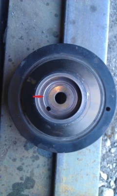

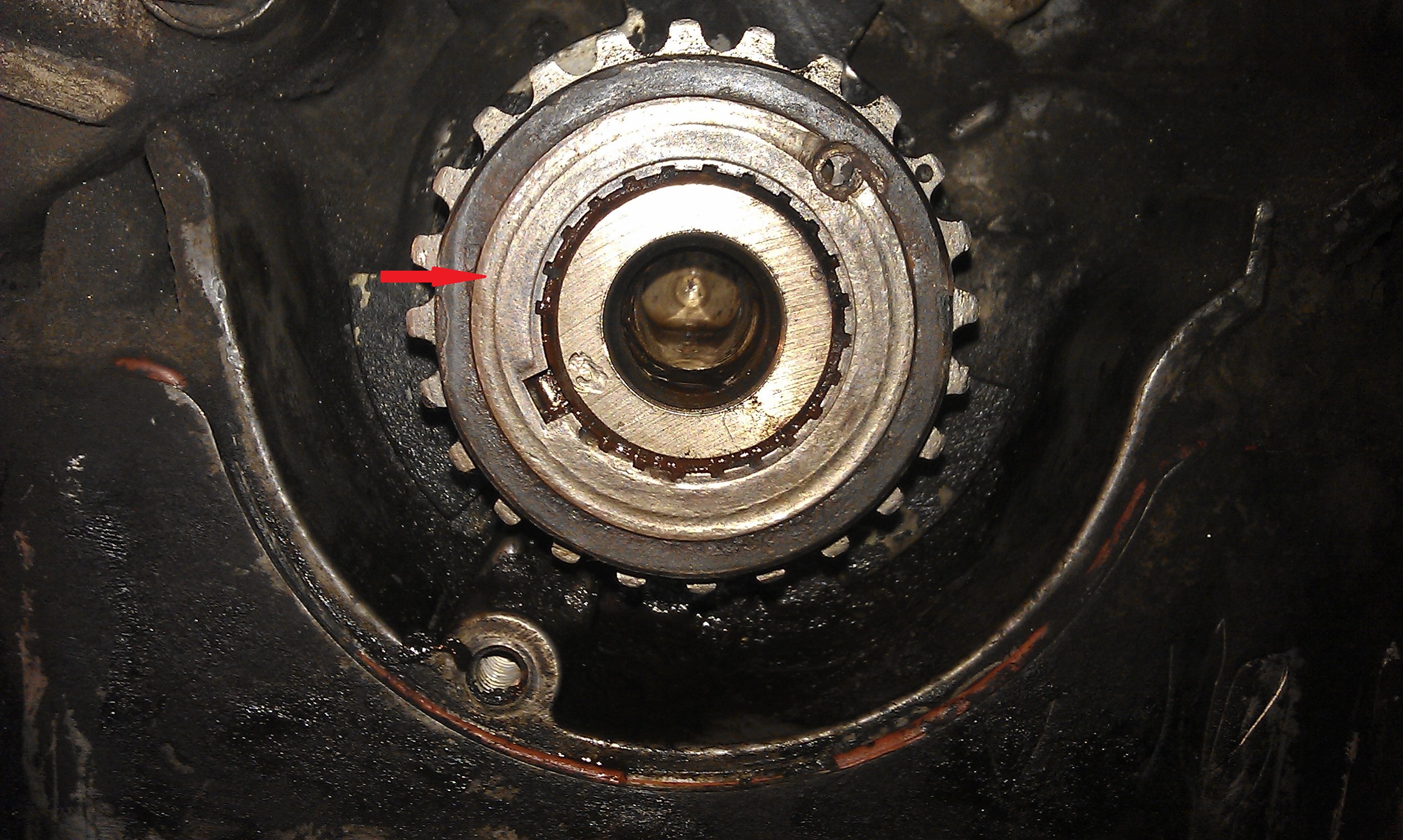

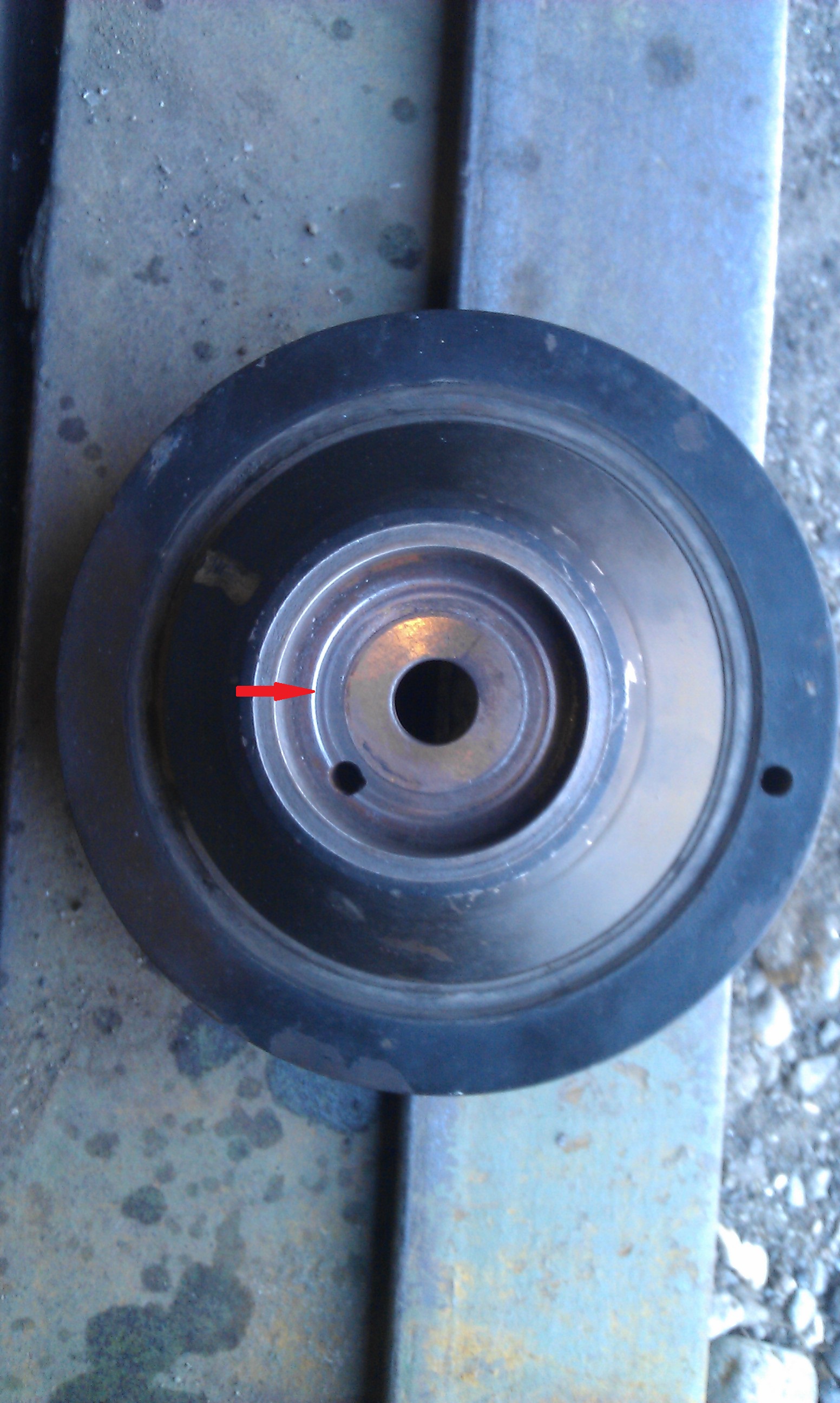

Доброго времени суток. Произошла неприятная история на двигателе 6G72 срезало шпонку шкива коленвала, вследствие чего пошла выработка на шкиву и на шестерне коленвала. Решил заменить и шкив и шестерню. Но не могу снять шестерню уже второй день! Может я чего-то не знаю?

В раскачку по разным сторонам монтировочкой.

Появилось подозрение что новая шестерня не подойдет
. Хотелось бы снять старую не нарушаю ее целостность.

Текст внизу по ссылке как снять звездочку коленвала.
Шпонку ставь от колена жигулей классики и новую стопорную шайбу.
