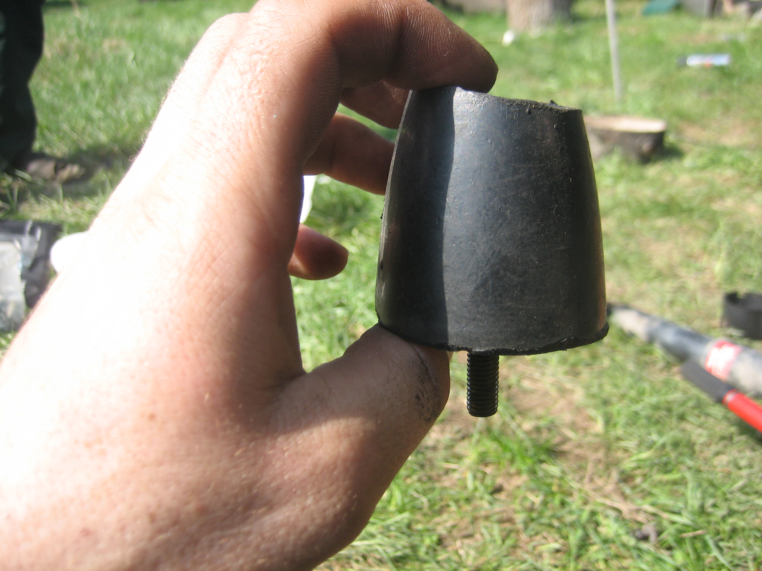

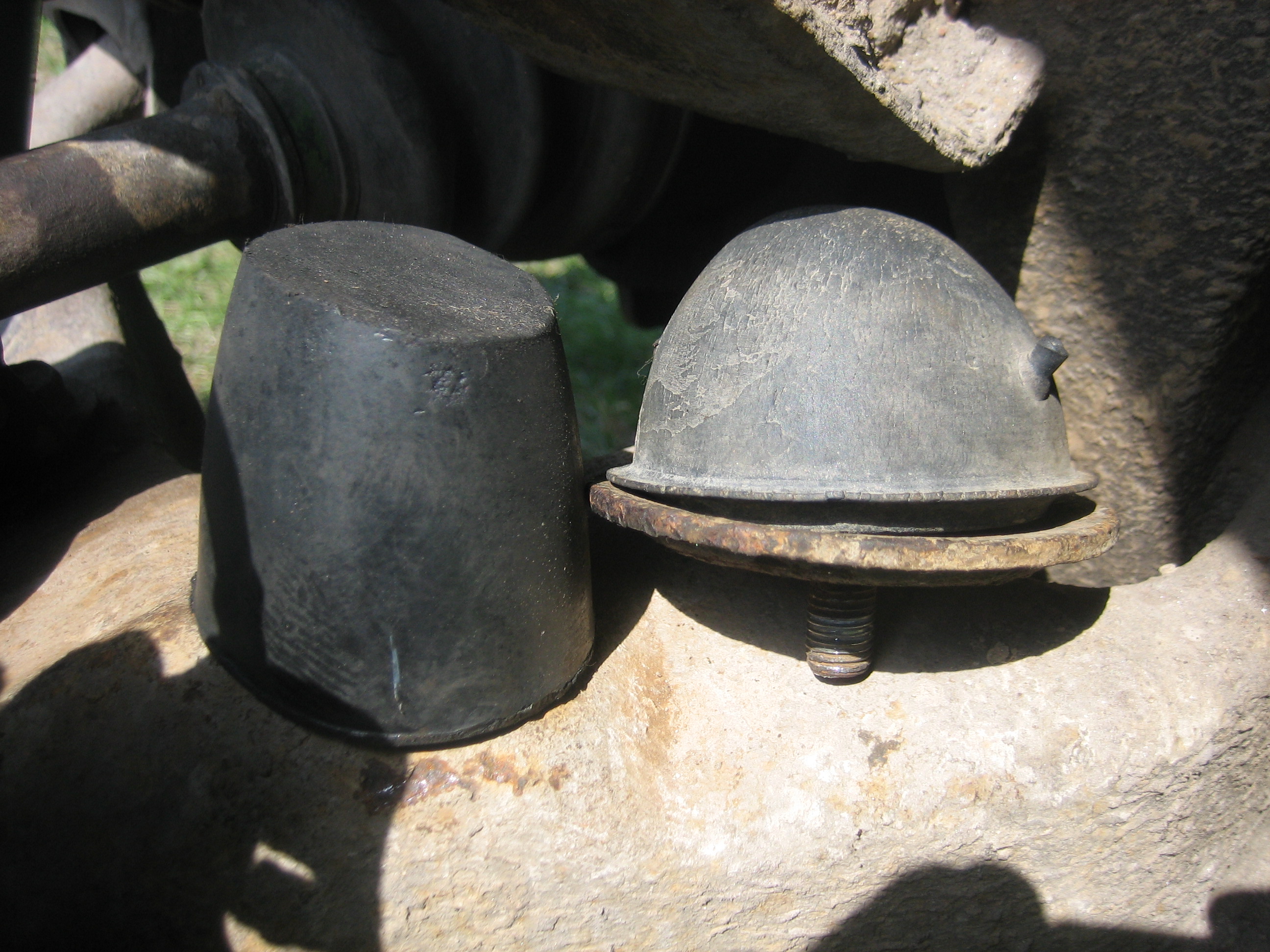

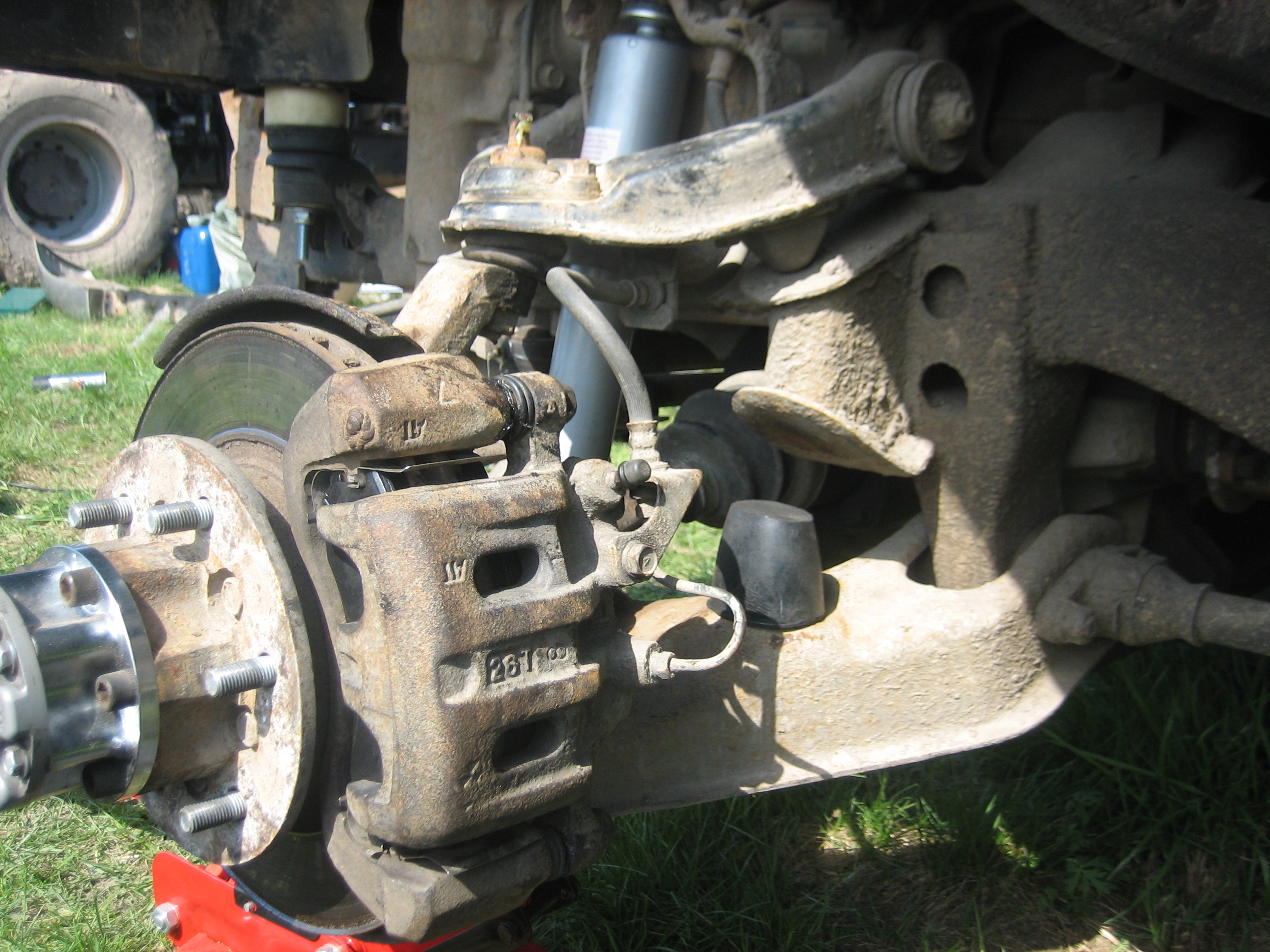

Сообщение maksss77 »
Цена вопроса за 2 штуки 132 рубля.
Ну и подрезать чуть болгаркой.

А старые дубеют и трескаются. Какая на новые цена?

Мои полностью отпаль вот и приколхозил.
Кому интересно, по виду резинки крепления кабины к раме от газели подойдут к нам на рама+кузов.

Спасибо автору за инфу. Наверное поставлю себе также. Надо немного поднять перед подкруткой торсионов , думал как бы при этом штатный зазор между отбойниками сохранить.. решение благодаря maksss77 появилось ))
