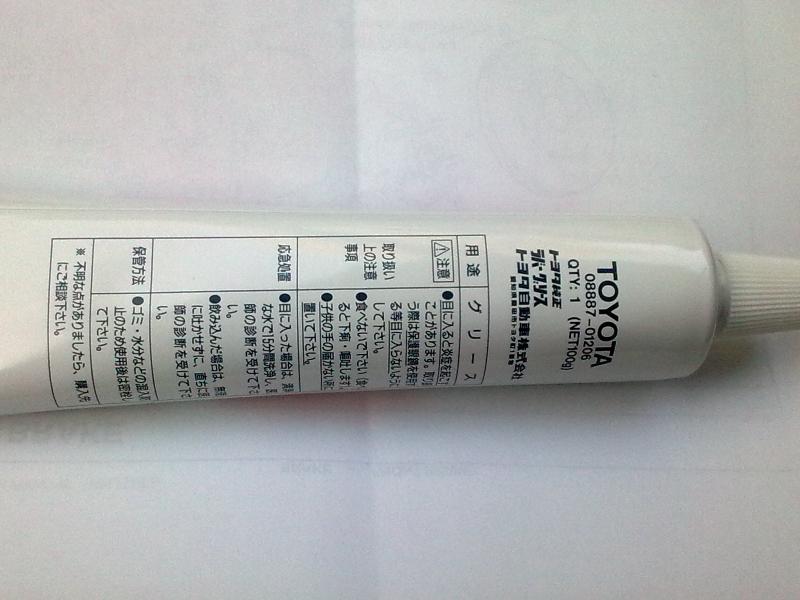

Делал ревизию передних суппортов. Смазки на направляющих почти не было.
Смазал Mobilgrease XHP 222. Синим. Вот сижу репу чешу. Может зря?
Нагреется - вытечет. Или пойдет?

Заказал сейчас в екзисте. Мобил то проходит пару недель?

Отходит
