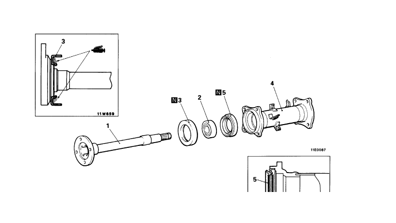

Нет имеется ввиду подшипник, который стоит в трубе, идущей от редуктора в сторону правого колеса.JR16 писал(а): Имеете ввиду игольчатый подшипник ?

DEJ писал(а):Нет имеется ввиду подшипник, который стоит в трубе, идущей от редуктора в сторону правого колеса.JR16 писал(а): Имеете ввиду игольчатый подшипник ?
Как я правильно понял подшипник стоит в "чулке" позиция № 2

Да, именно его я имел ввиду. Посмотри люфт плуоси, позиция 1

Всё понял,сейчас с работы приеду сразу проверю .Вопрос сразу.....эта полуось демонтируется легко или какие то "хитромудрые манёвры" приложить надо ?

У кого как, зависит от состояния. Кто-то монтировкой снимал, а кто-то лебедкой выдернуть не мог.

Видео скинул http://youtu.be/M1rAKOeLcMg в конце видео слышЕН этот шум ...как раз перед "Газелью" идущей в переди меня , залез сразу под машину как приехал , полуось сидит намертво , ни милиметра не шевелится
