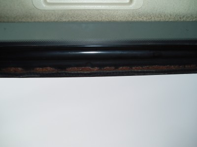

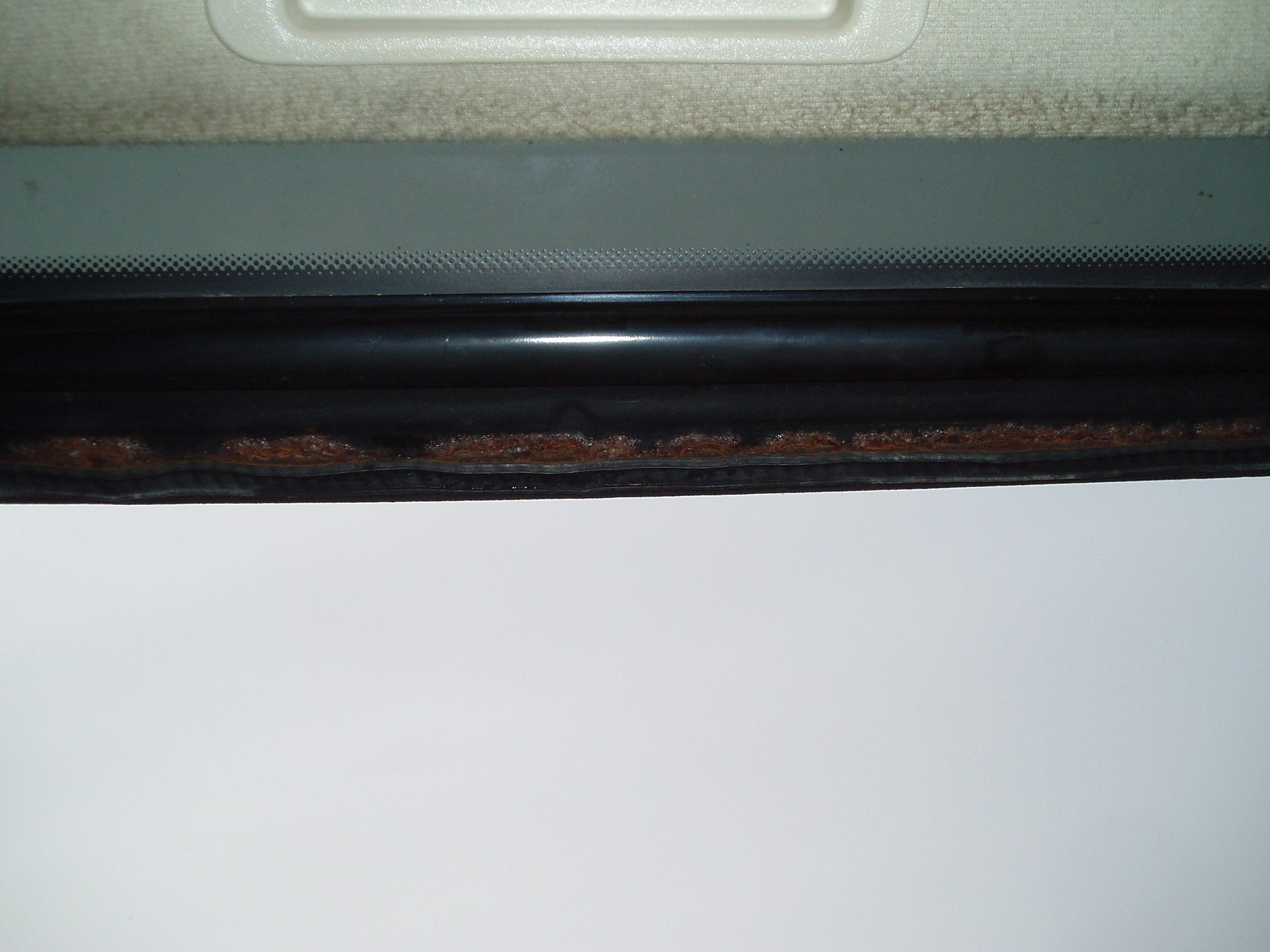

Неожиданно заметил коррозию на металлической рамке крышки люка (который на крыше). Лезет из под уплотнительной резинки. Поиск результатов не дал. Кто сталкивался с подобной проблемой? Как это вылечить?

Тоже присоединяюсь. Кто и как лечил?

А вот и сам больной зуб.

Перед зимой решил заняться люком. Сам снял крышку люка и отдал в малярку. Там аккуратно сняли уплотнитель, зачистили, загрунтовали покрасили. Уплотнитель ставили на тонкий слой герметика, а затем сразу ставили крышку на место. (с первого раза люк закрываться не хотел - много герметика положили) Со второго закрылось как положено. Думаю, что ремонта должно хватить на 2 зимы. Бюджет - 4000 р.
