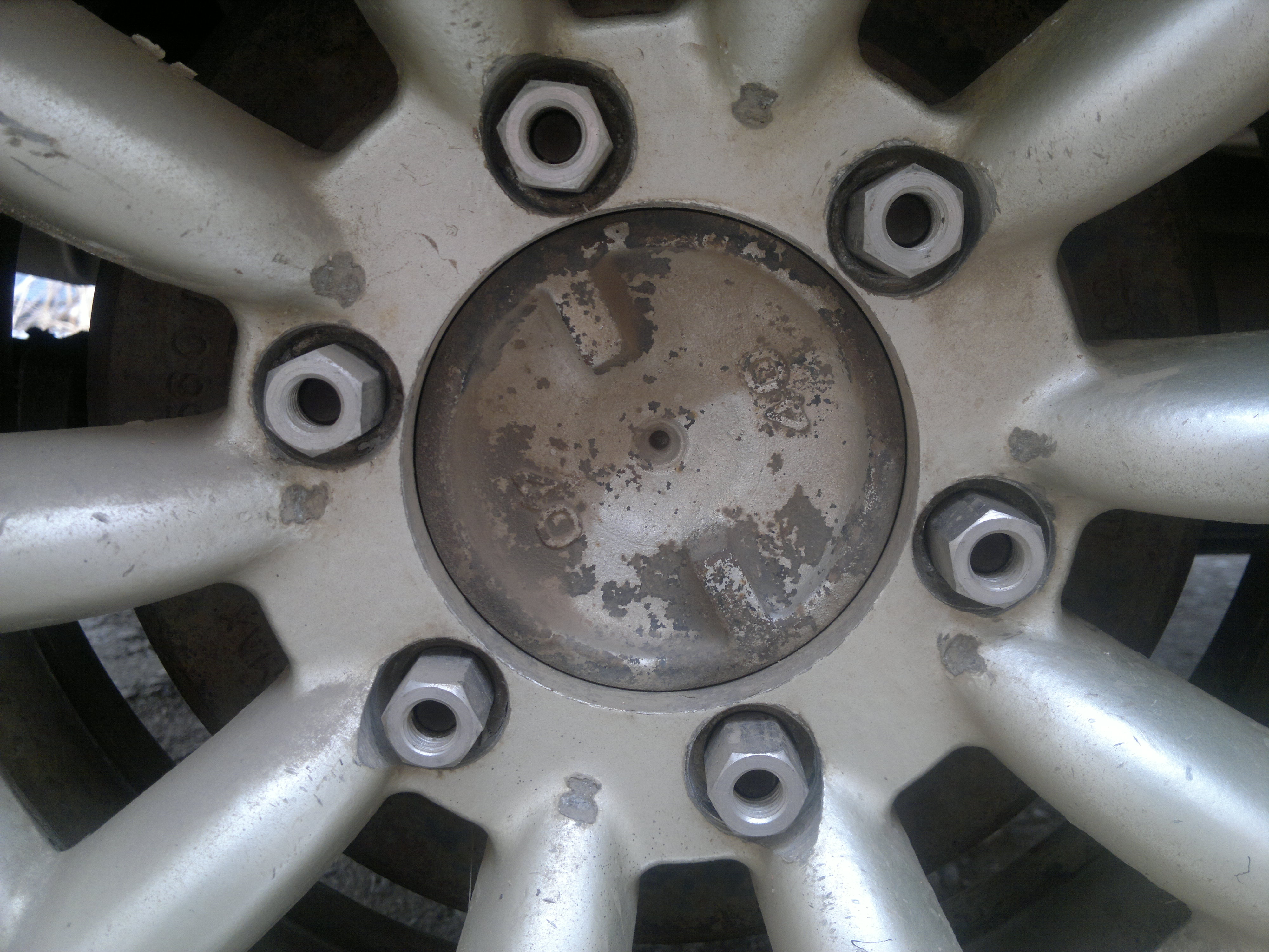

Вот такие мне товарисчь из Перми выточил:

имхо использование "открытых" гаек,даже при асфальто использование,крайне не разумно....хотя бы нужно пластмассовыми колпачками закрывать( продаются на строй-ных рынках)
ЗЫ и смазки побольше на шпильки,лучше "медную спрэй"

Daddy писал(а):Вот такие мне товарисчь из Перми выточил:
Ты бы про свои 40-е полуоси написал бы в соответствующей темке :;-):
За гайки - москвичёвские если не подойдут, то можно посмотреть хитрожопые гайки от киа-рио :=-O: мож ещё от каких кий посмотреть можно.
