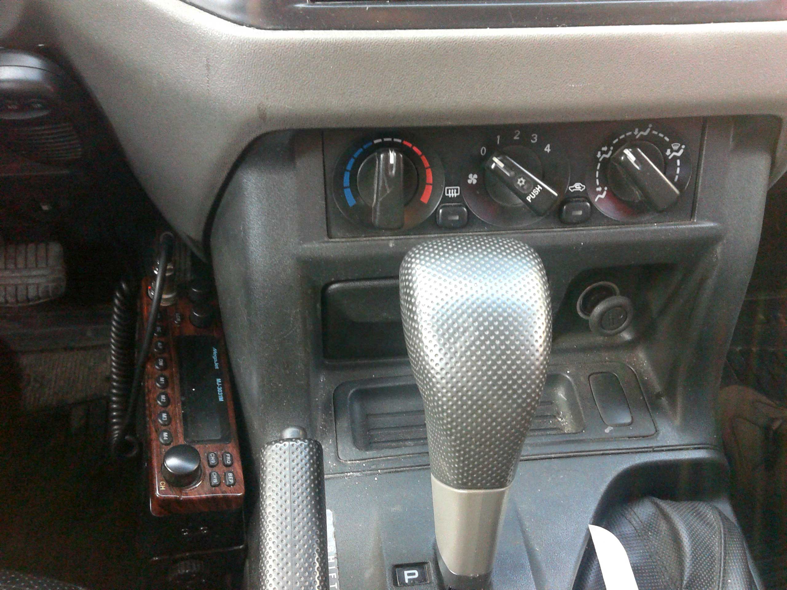

А вот что вообще установлено в машине.
Ci-Bi радиостанция для связи в дороге
