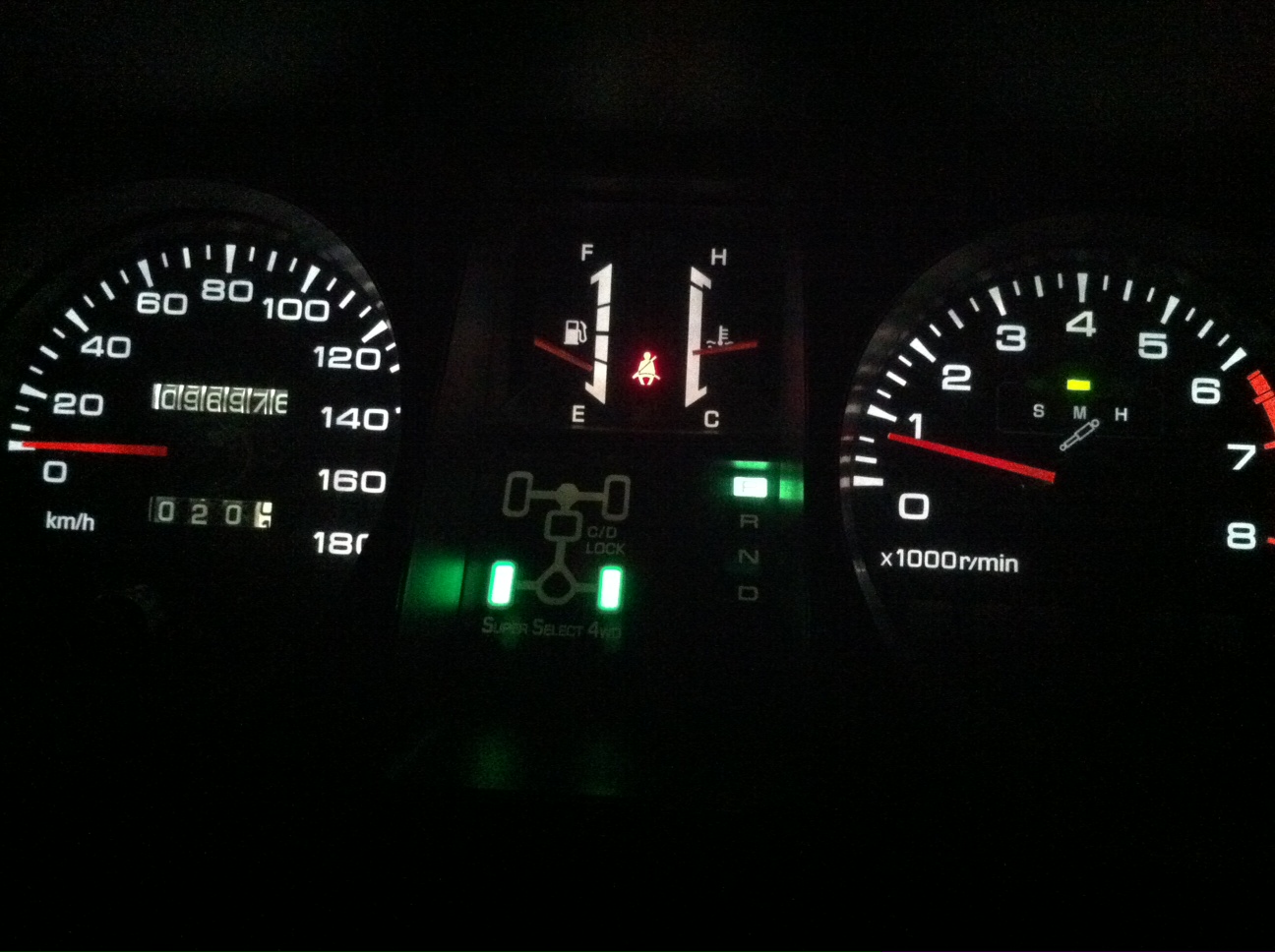

Сообщение GrigMur »
А где его искать, подскажите?
Еще заметил, что стрелка температуры ни когда не становится строго горизонтально. Всегда под углом, чуть не хватает до ровности. Датчик?

Re: 6G74 '97 Падают обороты на D и R
Сообщение ZILLA »
GrigMur, стрелка ож мотора для приборки? Она вроде всегда стоит на 8.40, у меня так на 2х авто. Проверьте дпдз, что он кажет.
Сообщение GrigMur »
Машина полностью прогрета. Обратите внимание на обороты и стрелку температуры.
Сообщение ZILLA »
GrigMur, нормально стоит. Обороты высоковаты для хх.
