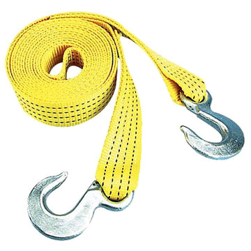

Зимой, когда сломался стартер и на улице было -25 порвал два буксировочных троса. Это меня сосед заводил Газелькой. Тросы были вот такие.
- Магазинный трос
- Ремень.jpg (33.14 КБ) 13263 просмотра
Поняв, что это явно не для моей машины начал искать варианты. Прочитал про рывковые тросы и решил изготовить такой-же, но для буксировки. Разница только в диаметре каната (не 22, а 16 мм), в его длине (Не 10, а 5м) и в шакле (14, а не 20 мм). В Энтузасте купил полиамидный канат (не берите полипропилен — он жесткий и менее прочный) по 50 руб за метр. Тут описание
http://www.kuvalda.ru/catalog/5606/13868/ Брал 6 метров, метр ушел на петли. По 40 рублей отдал за оцинкованные шаклы — брал там же. Плел по технологии описанной тут
