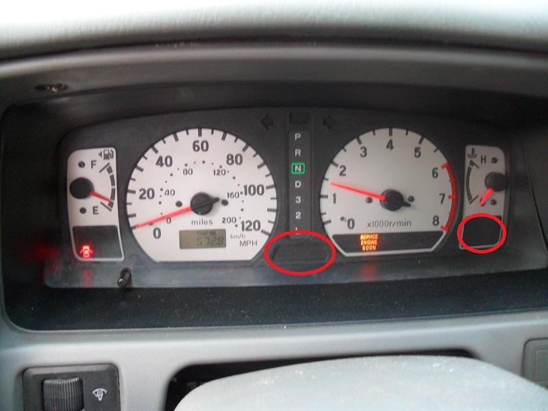

После ремонта АКПП (снятия/установки) не горят лампы привода на приборно панели, ни по центру снизу ни справа внизу... помогите какие разъемы где смотреть... так снизу визуально все втыркнуто на места, но проблему хочется решить. К слову сказать электрик проверял лампы в приборке и полный привод вроде включается нормально... Заранее благодарю за помощь, за фоту где смотреть и что особенно буду благодарен!

На раздатке есть датчик H/L detect. Он замкнут во всех фиксированных положениях и разомкнут в момент перемещения рычага между 4H и 4L. Если датчик неисправен или не подключён, то зелёная лампа полного привода не будет ни гореть, ни мигать
Датчик можно симулировать замыканием на массу его провода, выходящего из блока управления полным приводом

Этож AWD, нету тут ни зеленой лампы, ни блока управления полным приводом. Есть только блок индикации. Я так понимаю, что у кроме индикации и другие лампы не горят AntiLock и иже с ним (те что в правом нижнем углу)? Хотя судя по фотке, движок работает. Если рычаг раздатки в положении AWD, то ничего гореть и не должно. SES в данном случае тоже гореть не должен.
Вот я тупой, дату создания темы невкурил...К PajeroSport моя писанина не относится...
