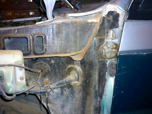

Как купил машину, стал бороться с водой в ногах под рулём. Как раз и на улице у нас начался "сезон муссонов", а в следующие выходные нужно ехать на дальняк, хотелось бы до этого косяк исправить. Выяснил, что вода попадает только сверху, и вытекает она в салон из дырки слева, откуда выходит жгут проводо врядом с блоком предохранителей. Первым делом было подозрение на дренажный шланг от люка. Вскрыл, обнаружил, что шланг там имел всего 0.5 м длинны, её хватало только до стойки еле-еле. Обрадовался, что косяк обнаружен, заглушил трубку пока, остальные шланги проверил - более менее. Но, не тут-то было! Попав в очередной раз под дождь, опять вода появилась. Возле жгута проводов сыро. А вчера мыл машину из шланга на даче и попросил жену полить на разные места, а сам тем временем в салоне контролирую. Дык выяснилось, что вода начинает течь в салон, когда поливаешь боковину крыши, и затекает довольно весело. Вода по молдингу стекает вниз по стойке, а оттуда часть утекает под крыло. Причём сверху у меня все наружные сочленения кузова в этом районе предыдущий хозяин промазал едрёным герметиком, там точно не подтекает. А попадает вода под крыло где-то в районе верхней петли двери по стеночке, как-то так.
Сегодня убрал крыло И что-то не до конца вкуриваю. Ожидал увидеть большую ржавую дыру, но явных косяков не обнаружил, ржи практически нет. Машина ранее была замята в этом месте, походу часть элементов здесь поменяны. Но может что-то не так сварили или не залепили герметиком? Резинки, я проверил, прилегают плотно и замазаны антикором. Еинственное, что заметил- шов возле желобка (видимо от решётки воздухозаборника печки), там есть зазор как раз по тому месту, где ржавчина на фото снизу. А слевой стороны желобка вообще дыра, палец пролазит. Это оно или нет? Хочу промазать это место герметиком. Правильно делаю?

Не лобовое - это точно, обивка салона снята. Вытекает из под сойки по жгуту.
В общем залепил я сегодня эти дыры, в которых сомневался, сейчас с геморром ставлю крыло, вернее его пластик.

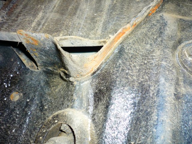

в моторном отсеке есть такая вот полость..
посмотри внимательно состояние - можбыть проржавела вся?

Моторный отсек я обсмотрел весь в первую очередь, там всё чисто. Единственое место- дырка, кода уходит жгут с проводами, я его промазывал герметиком.mamont56 писал(а):в моторном отсеке есть такая вот полость..

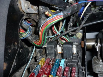

В прошлом году установил с левой стороны атономный подогрев с левой стороны вместо второго АКБ,проводку заводил через дырку общего жгутаи ты знаешь столкнулся с тойже проблемой.Вода стала поподать через этоту злополучную дырку, больше негде да я больше и негде нелазил а до этого было все окей.Мне кажется вода течет по желобку под капотом и в уголку капота стекает на жгут проводов.Сам пока не проверял но трябкой сверху заткнул и вроде сухо. Да и погода час сухая особо не обращал внимание.dvm99 писал(а):Моторный отсек я обсмотрел весь в первую очередь, там всё чисто. Единственое место- дырка, кода уходит жгут с проводами, я его промазывал герметиком.mamont56 писал(а):в моторном отсеке есть такая вот полость..

Если речь про уплотнение жгута внутри салона, то его там вообще нет. А снаружи под крылом я всё промазал герметиком.
Носик я тоже хотел загнуть, но ограничился только промазкой вокруг его сопряжения.

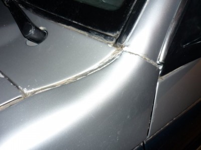

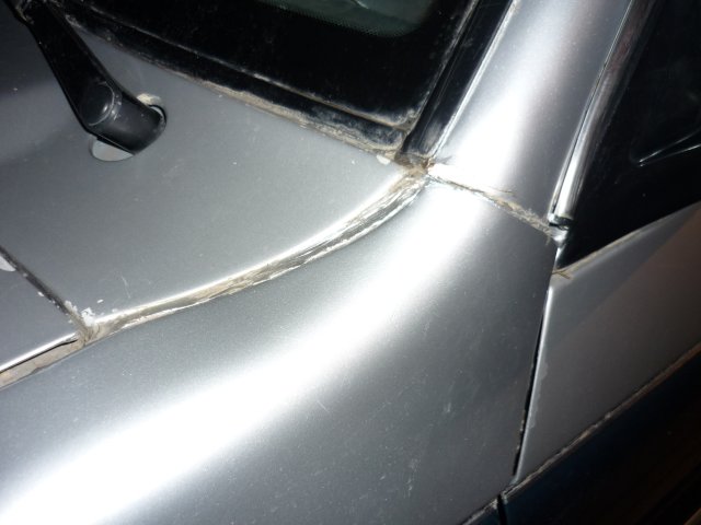

Мне кажется я нашёл течь. В стойке под молдингом стекла на сварном шве была дырочка где-то 2мм. Заделал, жду дождя.

За пару дней в салон налило столько воды что весь ковер в ногах левого сидения стал мокрым на сквозь.Вчера разодрал все в этом углу и на чал проверять,вот что вышло поливая водой на стекло с шланга у меня в салон потекло в точности как и думал откуда ,а именно с жгута проводов.Поднял капот и стал смотреть откуда будет теч если лить потихоньку на стекло.Так- вод течет с небольшой арочки которая находится на уровне кранштейна капота и точно на жгут с проводами.
Перевезал все провода по другому и занового уложил при этом замазал шахту в салон обильно герметиком хорошим и на сегодня вроде вода не течет.Два дня поливает как из ведра, но ковры думаю будут сохннуть неделю.Пока не собираю и каждый день смотрю,да и ковры просохнут быстре так.

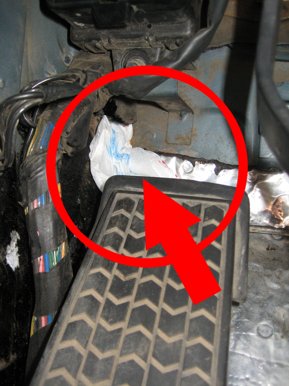

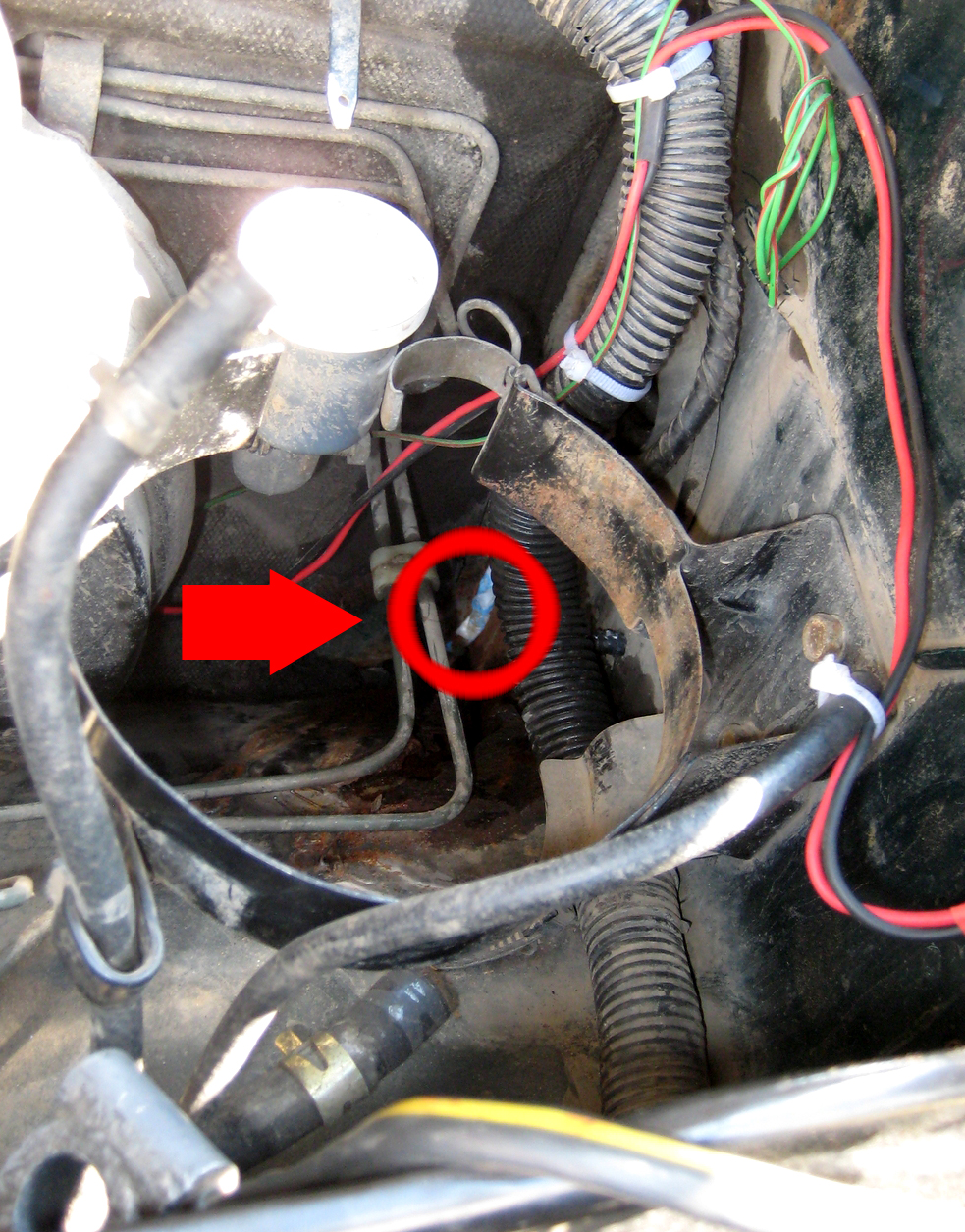

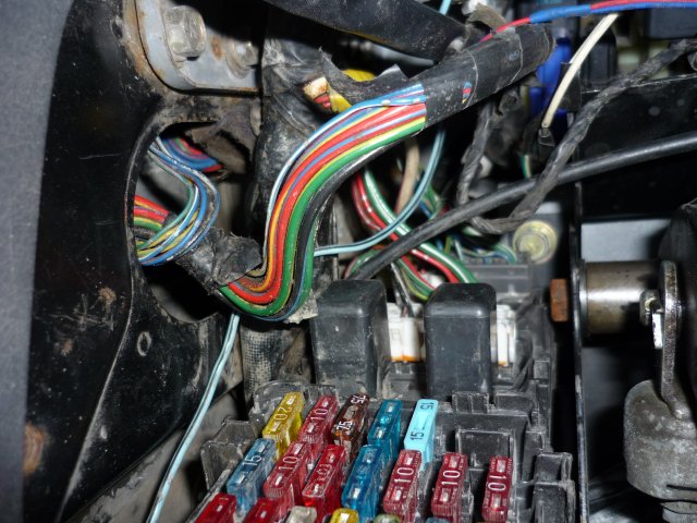

нашел у себя "пробоину в прочном корпусе"
по совету одного умного мужика обложил по периметру
левую сторону салона бумажными салфетками....
потом - вода из канистры на лобовик, в решётку и по всем углам...
тайное - стало явным!
на фото 1 - вид в моторном отсеке (торчит кусок салфетки из салона)
фото 2 - оная салфетка в салоне.
всё промазал злобным герметиком....
жду дождя....
жду дождя....

Re: Течёт вода в салон. Помогите разобраться с крылом.
дождь был.
везде - сухо!!!
(тфу-тфу-тфу)
везде - сухо!!!
(тфу-тфу-тфу)
