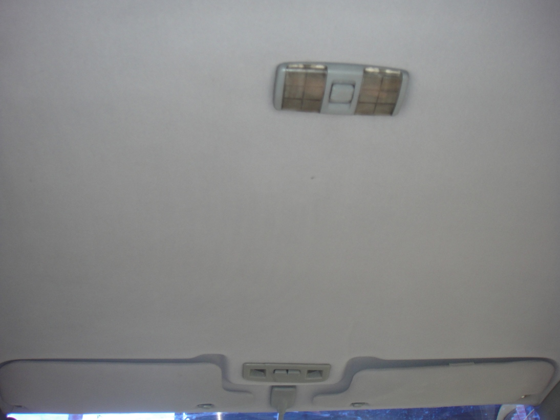

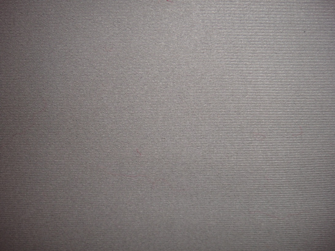

Так, а смысл перешивать если не порванна. Я взял моющий пылисос и спец химию, прокуренная серая и в мозуте крыша стала как новоя

С чего это ей покрываться, я же не каждый день это делаю))) Могу фото выложить в макро режиме, и панорамно

Я после того как хим чистку потолка сделал, стал обращать внимание на ткань других авто,(импреза 04г, дискавери3 09г, санни 00г) качество хуже чем у моего старичка. у нисан санни друга и грязный в катушках))) Щас темно уже на улице, завтра обязательно сфотаю, жаль фото "до" не сделал.

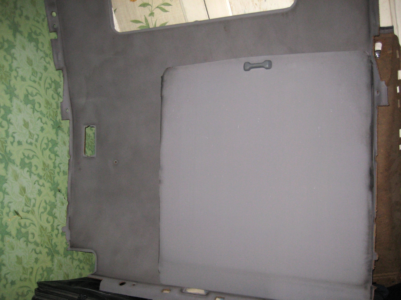

а я просто выстирал.... :*DONT_KNOW*:

Во у меня такой же грязнючий был

Вот фотки, не брил)))

а плафончики выстирать - сил не хватило? :razdrajen:
