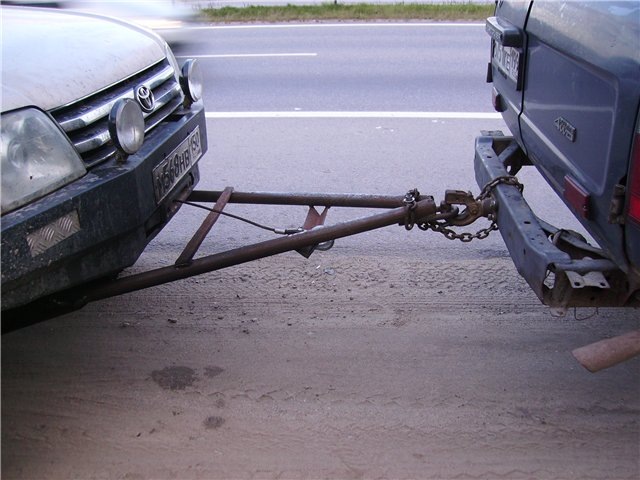

Сообщение Lebed »
megranny писал(а):
Lebed писал(а): Привет, Алексей!
Покатаем топикстартера? ::-D:
Андрей,я пас ::-D: А вдруг чЁ-нить у кого-нить отвалится :*ROFL*:
Тогда на коленке. :*DANCE*: ::-D:
