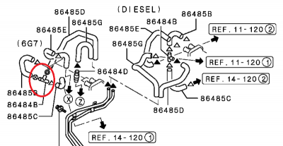

Внимание тройник!!
Сообщение витал71 »
внимание господа,при первой возможности посмотрите на тройник,он сделан из пластика и у меня просто рассыпался ,хорошо в гараже,при попытке снять патрубок.деталька копешная но гимора добавит реально ::-(:

этогде такой девайс проживает то???

там далекооо... за впуском и чуть вниз ::-D:
печные шланги,епсель

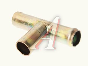

В уазмагазинах тройники, металл, диаметры есть на 16 и на 18.
как то так

Pteradaktel писал(а):В уазмагазинах тройники, металл, диаметры есть на 16 и на 18.
как то так
дык себе и поставил железо,тема про то что лучше заранее махнуть..в поле туда хер подлезешь

Я тама скока ползал, такой девайс не видал ещё...

Похоже и не увидишь! У тебя трёхдверый пепелац, к тому же араб. А тройник этот для задней печки. :)

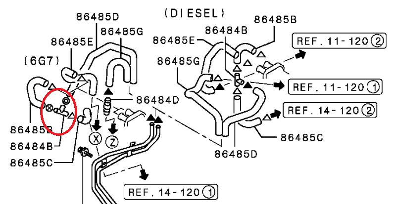

Уточнение - я правильно понял что у 72-го мотора там тройник, прикручиваемый к мотору с номером MD 137959?

snv писал(а):Уточнение - я правильно понял что у 72-го мотора там тройник, прикручиваемый к мотору с номером MD 137959?
Если у вас 6G72 12VALVE , то спите спокойно :*TIRED*: , нет у этого мотора пластиковых деталей в системе охлаждения !!! :*OK*:

В прошлую разборку посмотрел я на этот тройник с покоцанными краями, но заморачиваться не с руки было, оставил его. А потом лучайно в магазине, где для ГАЗ-ов запчасти продают, наткнулся вот на такой
Эти тройники были разных мастей, на разные диаметры. Я взял на 16 мм. На нашем тройнике шланги разные подключены: и на 16, и на 18. Но думаю, хомут удержит.
Скоро опять движок курочить буду, дык попробую его поставить.

dvm99 писал(а):В прошлую разборку посмотрел я на этот тройник с покоцанными краями, но заморачиваться не с руки было, оставил его. А потом лучайно в магазине, где для ГАЗ-ов запчасти продают, наткнулся вот на такой
У меня тоже рассыпался этот тройник, купил себе железный как на фото и забыл про этот гемор.
Да мотор такой. Просто наблюдается серьезная течь с того района. Буду на днях разбирать, смотреть - хотелось быть готовым, что бы не оказаться с разобранной машиной и без деталей
