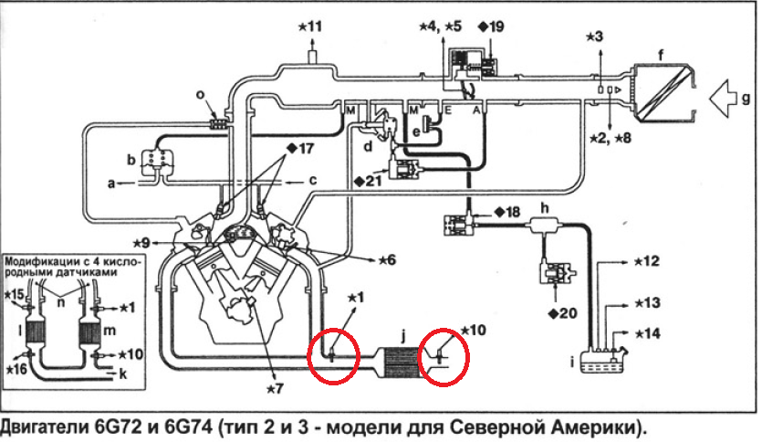

доброе время суток
подскажите пожалуйста горит чек сделал диагностику пишет первый второй датчик кислорода кто знает это с какой стороны
заранее спасибо

А код какой выдает? Лови схемку. На выхлопной трубе они.

доброе время суток
заранее спасибо
Банки: правый - первый, левый - второй; значит у тебя правый задний датчик.
