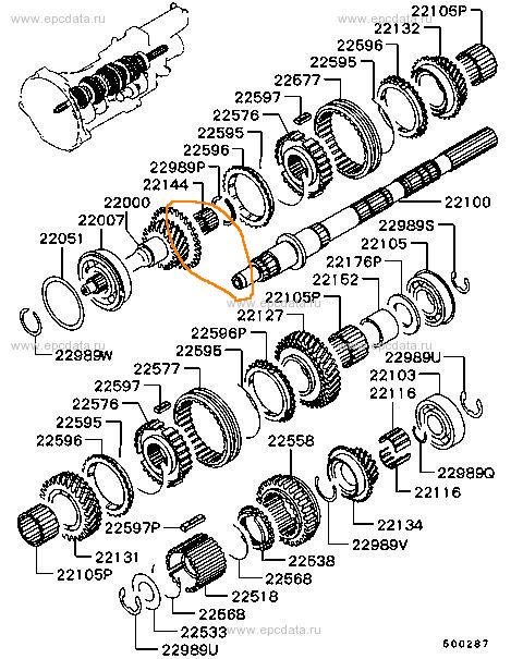

Шум, скорее всего, издает связка этих трех деталей (см. фото)
Коробка, которую мне прислал Козаностра, имела именно такую неисправность.
Мною узел исправлен, но отчет еще не готов. Сборку коробки еще не начал.
Чтобы добраться до этого подшипника, коробку приходится разбирать ПОЛНОСТЬЮ.

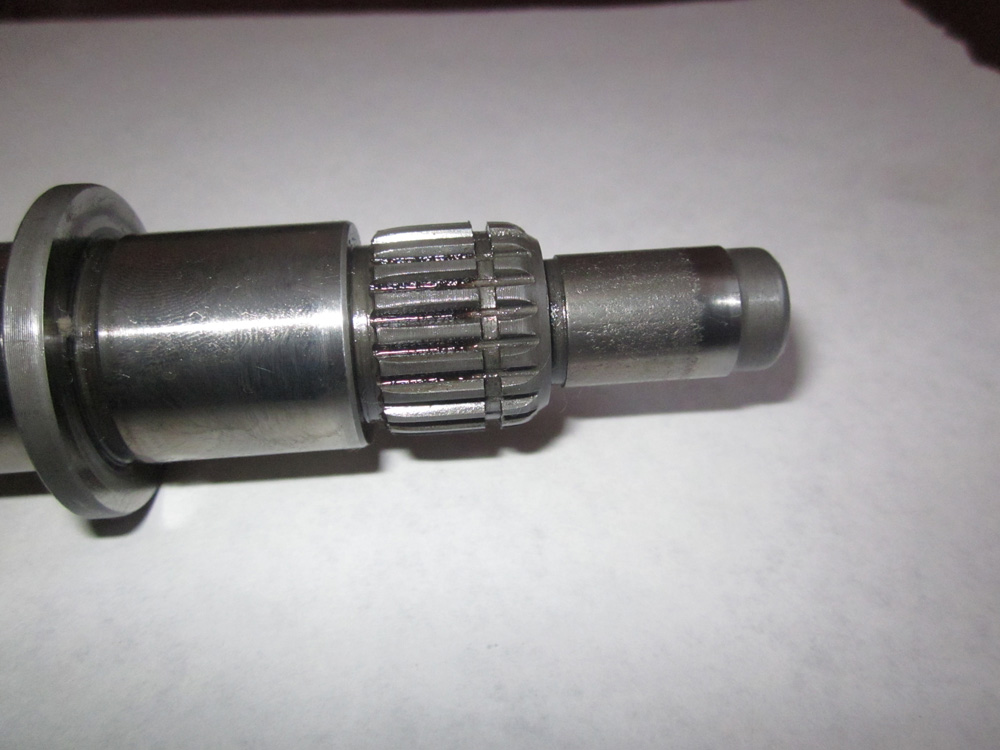

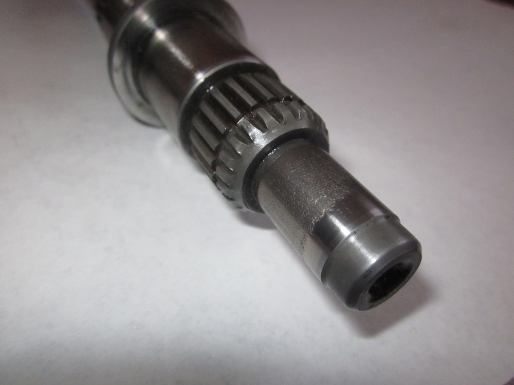

Вот, кстати фото изношенного вторичного вала. Ролики подшипника, вообще потеряли цилиндрическую форму...

kuz_ser_home писал(а):Вот, кстати фото изношенного вторичного вала. Ролики подшипника, вообще потеряли цилиндрическую форму...
Что решил делать с валом?

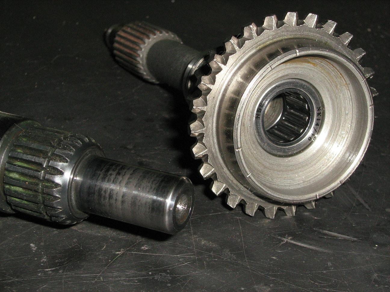

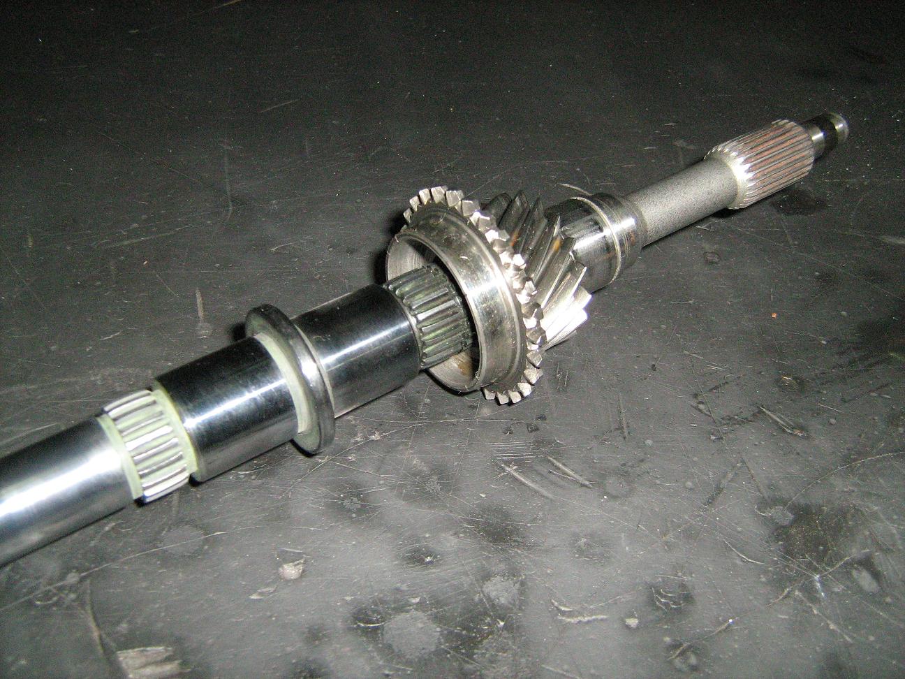

Сообщение kuz_ser_home »
Вторичный вал прошлифовал под диаметр Ф14 и закарбонитрировал, шестерню первичного вала расточил для посадки игольчатого корпусного подшипника NK14/16.
Отпиши результаты после сборки... :;-):
