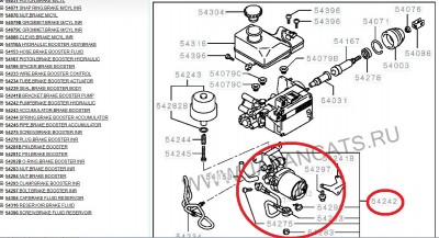

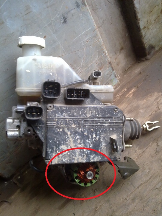

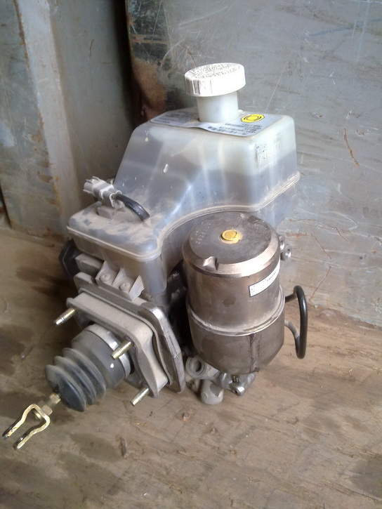

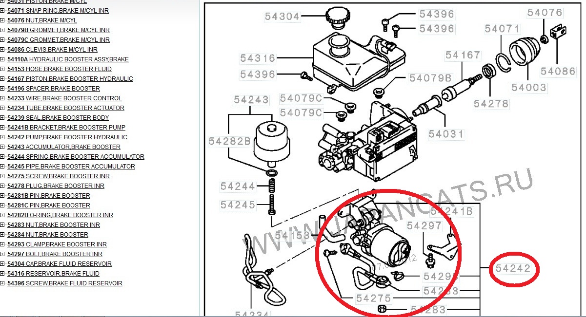

Всем привет, перестали работать тормоза,сняли всю конструкцию вакумника , в итого умер эл.двигатель на нём. Хана пришла якорю, можно у кого есть ,часть от всей этой конструкции или эл.двигатель или якорь . Крайний случай,покупать всё в сборе. У кого такое было,кто как решал ? Может кто где якорь нашёл или подобрал или эл.двигатель ?
Так называемый Насос тормозной жидкости.

Привет.Можно поменять только коллектор по каторому бегают щетки! Подходит от печки ауди 100 восьмедисятых годов тока надо доработать посадочное место на токарном станке там отверстие 8мм а у Паджерика 9мм и делать все очень аккуратно! Ну вот вроде бы и все.Я свой насос так сам вылечил все нормально работает так-что удачи.

Нужно обратиться в мастерскую по ремонту электродвигателей, все нормально подбирается от других моторчиков и без доработок.
